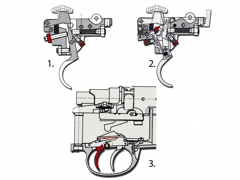

Iskreno, ne znam sto je novije, ali postoje te tri varijante okidaca.
Vidim na onoj slici da je dugme za otpustanje poklopca spremnika unutar zastitnika okidaca.
Postoje i zastave koje to dugme imaju sa strane na zastitniku okidaca. (to je bolje da ne nazulja prst nakon trzaja)
Takodjer, od svih tih varijanti ne mogu reci koje je rjesenje novije. Iako imam dojam da je dugme sa strane novije rjesenje.
Po nekoj logici stvari:
ne sjecam se da sam vidio neku noviju pusku bilo kojeg proizvodjaca, u ducanu sa njemackom ubrzicom (2 okidaca).
Dva okidaca bi po toj logici bilo zastarjelo rjesenje.
Moderni okidac na modernoj tvornickoj lovackoj puski je ili single trigger, ili single set trigger.
Dakle, jedan okidac bez ubrzice, ili jedan okidac sa francuskom ubrzicom.
Kod boljih pusaka, sa jednim okidacem bez ubrzice vjerojatno ce postojati mogucnost podesavanja nekom vidom.
Dakle, to je neki moderni trend pusaka, u presjeku.
Pa onda samo mogu pretpostaviti da je zastavina njemacka kocnica starije rijesenje, a DAT (ili francuska ubrzica) na okidacu modernije rjesenje, u utrci ponude na modernom trzistu.
Opcenito, ne volim ubrzice, a pogotovo ne volim njemacke ubrzice, tako da puske koje koristim za lov, cak i kad imaju ubrzicu - ne koristim je. Najdrazi mi je jednostavni jednostepeni okidac, umjerenog okidanja.
Njemacka ubrzica sa dva okidaca, k tome ima smanjeni prostor unutar zastite okidaca, sto moze biti neugodno zimi sa rukavicama, ili kod pusaka jaceg trzaja pa se onda prst moze ozlijediti u manjem prostoru stitnika, pogotovu ako je jos i ono dugme za otpustanje spremnika unutra..
Naravno, ovo je moje osobno misljenje, nista vise od tog. To ne znaci da je jedno rjesenje realno bolje ili losije od drugog. Svakome prema vlastitom ukusu.

Strucni rijecnik, i opca kultura oruzja: sta je to DAT?
Elem,
Na engleskom se kaze
Single set trigger, to je okidac sa francuskom ubrzicom, gdje se ubrzica aktivira guranjem okidaca naprijed.
Double set trigger, to je okidac sa dva okidaca, gdje se ubrzica aktivira potezanjem zadnjeg okidaca. Kod nas se kaze njemacka ubrzica.
I sad se postavlja pitanje sta je to DAT okidac? (koji funkcionira kao francuska ubrzica).
Imam dosta veliku kucnu biblioteku sa tematikom oruzja, streljastva, lova i slicno, od ceg je vecina knjiga na engleskom jeziku, ali DAT okidanje nisam nigdje uocio, barem ne pamtim.
Onda sam okrenuo internet uzduz i popreko.
Prvo sam nasao DAT okidanje za glock. Ovo je komercijalna skracenica za "defensive application trigger".
Ali to je samo backmarket okidanje za glock.
Posebna prica koja nema veze sa ovim na karabinu.
Samo na jednom mjestu, gdje se pisalo iskljucivo o zastavi, na renomiranom web sajtu "Revivaler", sam nasao definiciju:
Ispada da DAT znaci: double acting trigger. :!: :?:
ALi ovo je onda samo komercijalni naziv proizvodjaca, gdje okidanje se izvodi u dva nacina rada, standardno i omeksano, pa je to onda "okidac s dvije funkcije" u slobodnom prijevodu.
Korak dalje, isao sam vidjeti postoji li opci pojam "double acting trigger" (uz napomenu da ga ne pomijesamo sa "double action trigger", sto je poznati pojam za sustav okidanja na pojedinim pistoljima).
Ugalvnom, osim pistoljskog DA, drugu definiciju koja bi odgovarala DAT okidacu na puski od zastave nisam nasao.
U zakljucku, DAT okidac je komercijalni naziv zastave, za tipicnu francusku kocnicu na okidacu, odnosno na engl. single set trigger.
https://revivaler.com/the-zastava-m70-a ... mauser-98/
The three trigger types available for the Zastava M70: 1. Single stage “shotgun” type trigger, 2. DAT Double Acting Trigger, 3. European Double Set trigger. (Picture courtesy Zastava Arms).
