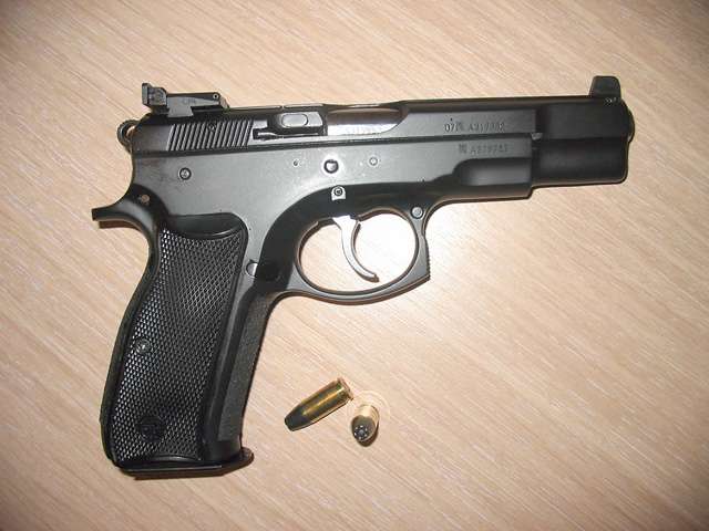

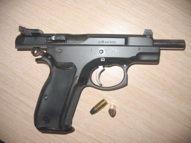

tj. vratila se s "tjuninga" :A13:
sredil ju je puškar iz Velike Gorice, Kavur N&M

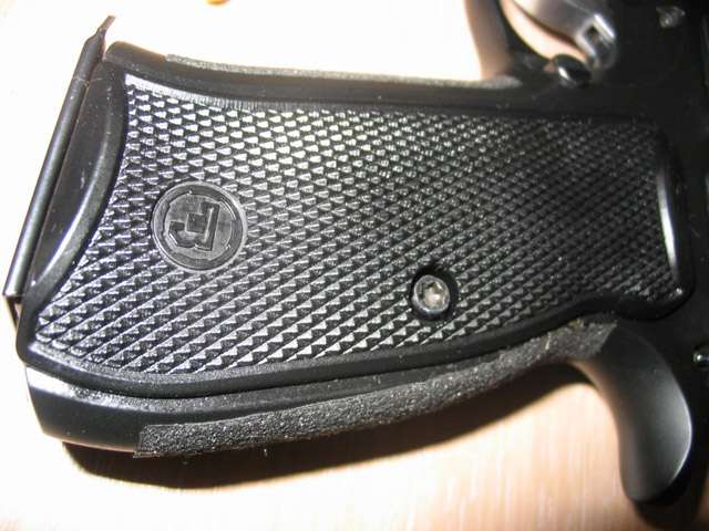

stavljeni su mikrometarski nišani, skinuta je kilaža i uglađen je okidač, polirani svi pokretni dijelovi.... obratite pozornost na detalj polirane cijevi i hex šaraf na koricama :A03:

gdje si skidao kilazu?
polirana cijev se slabo vidi?
o-ring na cijev nisi stavljao?
korice su originalne? ili naknadno kupljene?
koliko $$ za nisane?
kakav je okidac sada? meksi?
ukupno zahvat???

Mike_Torello wrote:gdje si skidao kilazu?
Velika Gorica, Miroslav Kavur
loš fotić, a i fotograf nije nešto :A19:
nisam još, malo sam zaštekao s nabavom o-ringa, čekam teflonski na mjeru :A11:
korice orig., ali su šerafi promjenjeni, da ne budu obični križni (to ima svaka šuša :A18: )
724 kn bez montaže, LPA crni/takmičarski, model bez rezanja navlake i izgleda OK, ne stoji previše gore, jedino je prednji malo visoki, ali mora tako
konačno kako spada, SA je kratak i samo klik od cca. 1.7-1.8 kg, skraćeni je i omekšani i DA, najviše se osjeti jer sad nema koljeno osim zadnje prije okidanja ostalo prekrasno mekano, u konačnici bolje nego na P226 koji je do po sad probanom imao najbolji!
ukupno zahvat???
724 + 500 kn za sve, još je ubacil i te šerafe, upucavenje na streljani i 5 kom hollow point win...
sve u svemu, jeftin, odličan posao, super zadovoljan, a i Miro je mlad, željan, interesantan, i dobro upućen u posao !!! preporuka !!!
upucavali smo na streljani u VG, na moju ruku i oko :A16: , grupa od 5 cm na 20 m! ludnica i nišani i okidač, budem probal poslikati s mojim fotićem sutra pa postam detalje !

Nemoj se uvrijediti, ali ovako izgleda tuning na pištolju. Ovo što su tebi napravili je preveliko(nišani), smeta, drapa jaknu ili sako pri nošenju, reže ruku pri repetiranju ili rukovanju, a ne služi ničemu, osim ako pucaš disciplinu koju ja zovem "NE DIHAT" (25 m, 10 minuta za 10 metaka - dosadno, pospano). I pitanje je kada će otpasti, što sam vidio puno puta.

khm, priča se o mojoj pljuci a ne zove se mene :A26:
nemože to tako :A24:
pucam disciplinu "NE DIHATI" :A05: ima i 10+10 i 15+15, tj. 5 za 5 min i 5 za 10 sec u dvije serije, tj. u tri serije
prvenstvo RH je ovaj vikend u Vrapčanskom p. to je po ISSF, kaj je naime olimpijski sport
ne smeta za izvlačenje, a ne nosim nikad ispod sakoa ili sl.. to je samo za sport...
za IPSC ako bu smetalo, napalil sam se na CZ75 Champion pa bum si to nabavil ako budu mi probleme stvarali nišani...a imam i opciju p226, glock 21 a i onaj tvoj iz oglasa nije loš, samo mi se čini malo veliki kalibar, za sport :A09:
btw. namjerno su stavljeni viši nišani, jer nisam dal rezati navlaku....

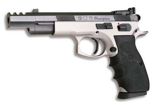

gle ove:
http://czcustom.com/catalog/index.php?c ... 7976eb4f6b
a meni je srcu priraslo (vidi sliku), makar se ne proizvodi više od 2007 pa se može nabaviti samo rabljeno, zamjena za to je http://www.czub.cz/index.php?p=32&idp=1 ... 18&lang=en
Re: Došla beba!
Je, ali ima kompenzator, to bi bila open klasa, a za nju moraš imati i optiku i puno veći spremnik. To je neuspješni model čeze, zato je više ne proizvode. SP-01 SHADOW je za sada najbolje što česi imaju.

aaa vidiš vidiš, a baš je kulerski s tim kompenzatorom, probal sam SP-01 par metaka i moram priznati da nisam primjetil neku veliku razliku do moje 75b, barem na okidanju i na nišanima...
Re: Došla beba!
Zato je i dobra za one koji su imali običnu prije. Ali pazi: SHADOW, prednji ciljnik je crveno optičko vlakno, a gan je napravljen baš za IPSC production, 18 *1 metak, sa tri spremnika kod kupnje.
