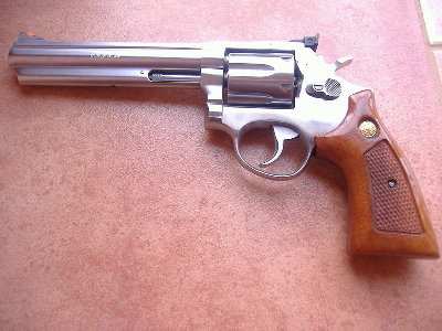

Posjedujem Taurus 669, kalibar .357 Magnum, stainles verzija, podesivi stražnji ciljnik. Interesira me što ćete reći o njegovim kvalitetama u smislu streljaštva i kvalitete općenito, te njegove vrijednosti.

revolver solidnih performansi usporediv sa S&W 686. Svakako za streljaštvo, no kao i kod svakog revolvera provjeri kako drži grupu na 25m sa streljivom 38WC. U usporedbi sa S&W686 ima bolju pločicu zadnjeg ciljnika. Mogući problem kod revolvera je sinkronizacija bubnja i cijevi što bitno utječe na precizbnost.
Najjednostavniji način da provjeriš sinkronizaciju je da plastični štap u kalibru cijevi gurneš kroz usta cijevi PRAZNOG REVOLVERA a napetog kokota do dna bubnja. ukoliko je sve u redu štap će ući u bubanj bez da zapne za rub bubnja. Ovu provjeru treba napraviti za svaku komoru. Druga provjera je provjera stopera bubnja, napni kokot PRAZNOG REVOLVERA i sa dva prsta probaj pomaknuti bubanj lijevo desno. Što je taj pomak manji i pogodci će biti ujednačeniji.
Kod provjere grupe revolvera iz svake komore ispali po min.5 metaka u istu metu, promjeni metu za svaku komoru pa usporedi sliku pogodaka.
