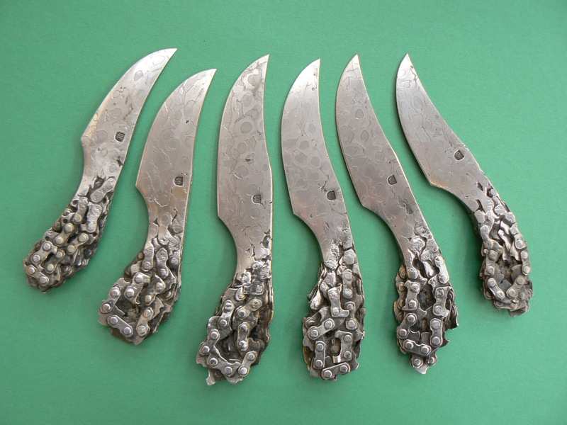

Evo jucer sam naletio na ovu slicicu.
Zanimljivi nozici :A13:

Daj reci, ne vidim dobro, jel to lanac od bicikla ili motorke? Svojedobno je Stari-nakovanj napravil jednog od motorke.
Re: Noz od lanca
Motorka, motorka.

lanac je od pile, samo mi nije jasno kako je fiksiran
Re: Noz od lanca
od motorke, i prekrasni su, rado bi posjedovao jedan takav =)

Možda jednog dana, dok stari potroši lanca, napravim jednog ili dva ili...
Re: Noz od lanca
mislim da imam negdje koji potroseni lanac =)
Re: Noz od lanca
Mike_Torello wrote:od motorke, i prekrasni su, rado bi posjedovao jedan takav =)
Ali to je noz za vitrinu, apsolutno neupotrebljiv cak i za gablec.

Ne vidim razlog zakaj nebi bil upotrebljiv? Za gablec ti i ne treba veči nož. Doduše ja bi mu drukčije obradil dršku, odn. cijelu bi ju iskoval i pripasal oplate drške od drveta ili roga.

Oplata bi narusila poantu ovog noza.
Re: Noz od lanca
Razlog je upravo ta drska koja nije ugodna za drzanje/koristenje.
Drugi razlog je materijal koji je bio natopljen tim uljem koje je vjerojatno stetno/toxicno.
Kada bi se i drska obradila...eh to je 2. par opanaka :A27: ali bez ikakvih umetaka, cisti metal.

To se sve lijepo može potući da se izbjegnu oštri bridovi, a da opet zadrži svoj početni -približni oblik, a kaj se tiče ulja, to sve izgori tijekom termičke obrade. Nakon kaljenja u ulju, nož se ostavi da se do kraja ohladi i iscijedi ulje. Poslije se nož opere pod mlakom vodom i deterđentom za suđe. Bar ja tak delam. Na kraju još popuštanje i finalno sređivanje.

rubinho wrote:lanac je od pile, samo mi nije jasno kako je fiksiran
zavaren je pa je onda kovan

legion.poljak66 wrote:To se sve lijepo može potući da se izbjegnu oštri bridovi, a da opet zadrži svoj početni -približni oblik, a kaj se tiče ulja, to sve izgori tijekom termičke obrade. Nakon kaljenja u ulju, nož se ostavi da se do kraja ohladi i iscijedi ulje. Poslije se nož opere pod mlakom vodom i deterđentom za suđe. Bar ja tak delam. Na kraju još popuštanje i finalno sređivanje.
to je ok. ali teško da će deterdžent 100% izvući izgorjelo ulje u takvoj strukturi. druga stvar je da se lanac očisti u otapalu i spali prije kovanja. jer ako to uđe u pore unutar materijala, i nakon toga toplinski obradi, ulje se katranizira, pougljeni, teško ćeš ga bez abraziva izvući van....

Ak je baš tak, opereš prvo lanac u nafti, pa u nitroju dobro skefaš s drot-kefom, poslije ga opereš sa deterđentom i četkicom za zube i izčačkaš čačkalicom, i ono malo ulja kaj ostane među karikama bude zgorelo prilikom zagrijavanja.

pa recimo tako bih i ja napravio. samo opet ne bih s njime po hrani... nikad se ne zna.

malo ti je redosljed trapav
prvo lanac dobro zazarit da sve pogori kaj moze
onda u kiselinu da jos sve to dobro pocisti
preskacem kovanje i kaljenje
poslje svega pranje deterdentom
onda u kiselinu da pogrize sve ostatke ostataka
pa opet pranje deterdentom
i ak nakon ovog kaj ostane
onda stvarno izlozit noz pod stakleno zvono i napisat ne dirat toksicno

joža, a što ćeš sa katraniziranim uljem koje se polijepi unutar bolcni ili u spoju bolcni i pločica? to nema šanse poslije očistiti....

e onda ga treba zakalit u vodi
jel sad manje toksican :?:
