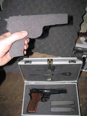

Dakle, potaknut Kresinim i inim natpisima oko kofera za oruzje,
krenuo sam u "izgradnju" vlastitog kofercica za prijenos pistolja.
Kao osnova, posluzio mi je metalni kofercic koji sam popalio zemi.
Kofercic je kupljen nekad davno, u njemu je bio neki komplet
za sisanje kose. Dakle, komplet je u vrecici u ormaru a kofercic
je zaplijenjen za vise ciljeve. :mrgreen:
Na poslu sam u skladistu nasao spuzve koje su bile u kutijama
oko servera, koji su vidi slucajno dosli neki dan. :twisted:
Spuzva je ravna s jedne strane a s druge strane ima "piramidice".
Uzeo sam pistolj, i da bih dobio 1:1 mjerilo, jednostavno ga stavio
u skener i skenirao. Ponovio sam to i s okvirom (postavljenim po
visini kako stoji i u koferu).

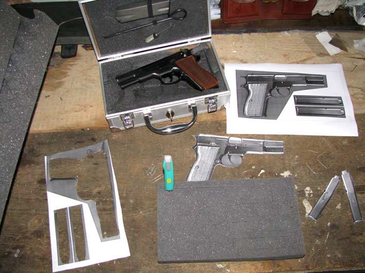

Nakon sto sam to isprintao na papir, izrezao sam dva kuta (ruba) na
papiru (tako da ga mozemo postaviti u cosak spuzve) i sa zicom
(rastvorene spajalice) sam papir pricvrstio sa spuzvom. Pikao sam kroz
skicu pistolja.

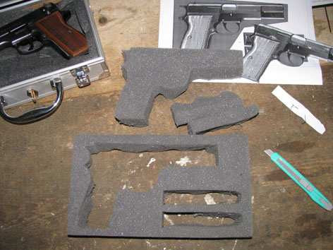

Tada dolazi kompliciraniji dio, rezanje spuzve.
Prvo sam izrezao vanjski okvir uz pomoc veceg ravnala (metalnog).
Uzeo sam malo ravnalo i mali skalpel (obavezno novi nozic u njemu)
i prvo sam zarezao sve ravne linije cca 1 cm u dubinu.
Tada sam rezao sve zakrivljene dijelove, dok nisam sve spojio (otpao
je nepricvrsceni dio papira).
Obavezno prvo rezite povrsinski sloj jer ako dublje rezete odjednom,
spuzva se drapa i rubovi su ruzni.
Maknuo sam papir i krenuo sam u drugi krug rezanja po vec izrezanom.
Kad sam skroz prorezao pazljivo sam izvadio unutarnje dijelove
i dobio sam pistolj koji cu poslati Knifachu da vjezba dok ne dobije
pravo oruzje. :mrgreen: :twisted:

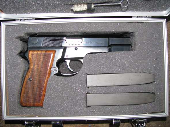

Spuzvu sam malo "doradio" i stavio ju za probu u kutiju.
U poklopcu sam iskoristio staru spuzvu koja je bila i ima gumice
za predmete (cetka, sipkica za ciscenje...)

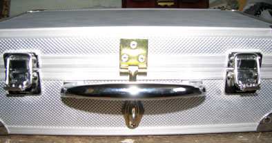

A da bi zakon bio zadovoljen, stavio sam i bravicu za lokot.
Dakle, probusio sam kutiju, stavio iznutra pojacanja i
zanitao bravicu.
Bravica
Bravica
I spreman sam za streljanu. :A27:
Dakle, nije problem i doma napraviti spuzvu za kutijicu.
