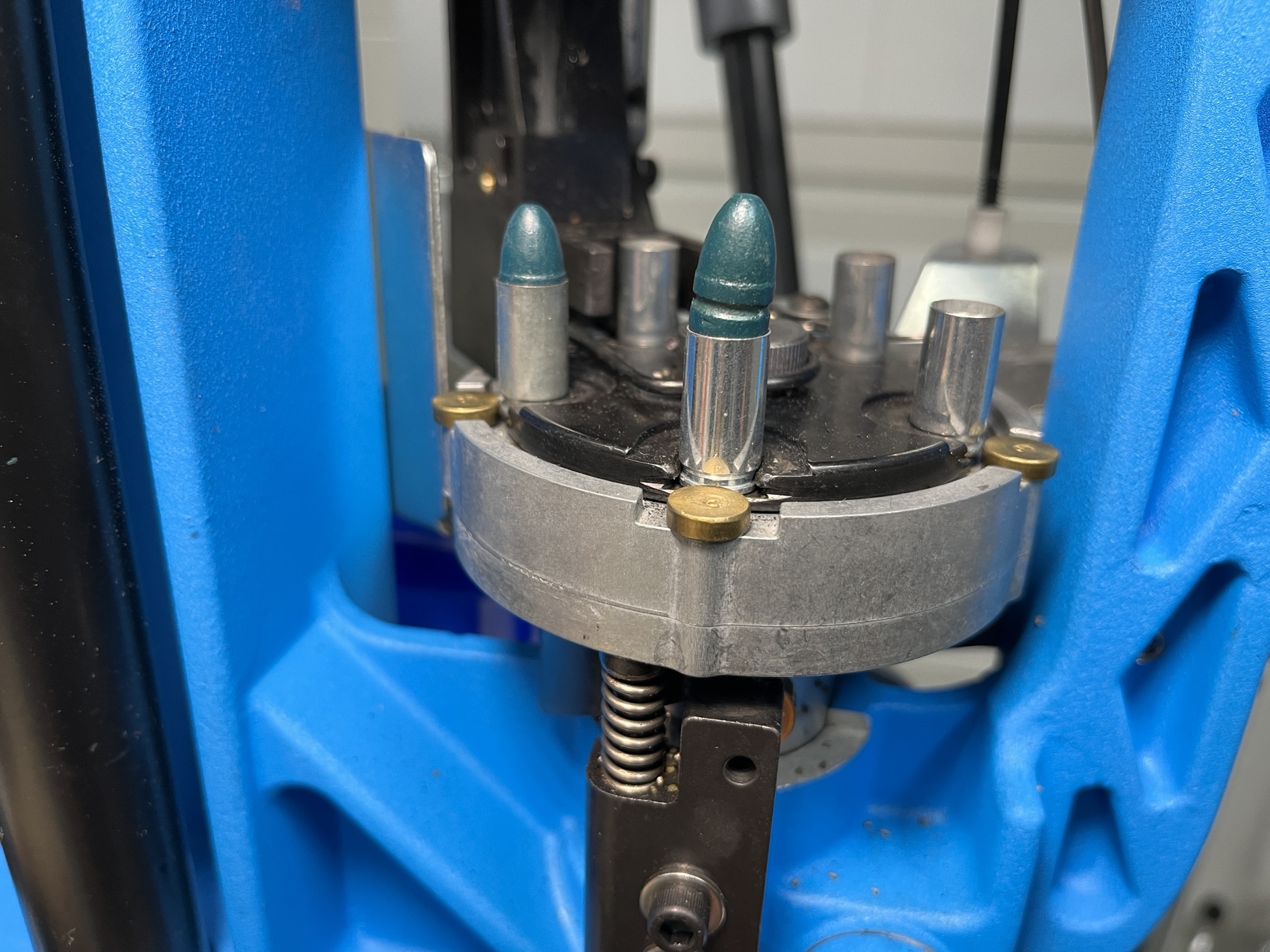

U ovom koraku ću puniti metke s Magtech čeličnim čahurama u kalibru 9x19mm. Čahure su pokupljene na streljani, zatim ispolirane u vibracionoj polirki s granulatom od drobljenih ljuski i podmazane s lanolinskim mazivom. Streljivo punim na Dillon preši, koristim karbidne RCBS matrice i olovna zrna. Sipam 4.2gr N340 baruta. Završno krimpanje s LFC.
Punjenje 9x19 s čeličnim čahurama na Dillonu.
Dillon je odradio čelične čahure bez ikakvih problema. Nije bilo nikakvih teškoća poput povećanog otpora, zapinjanja i slično. Osjećaj kod punjenja je isti i nije se mogla primijetiti nikakva razlika u odnosu na mesing.

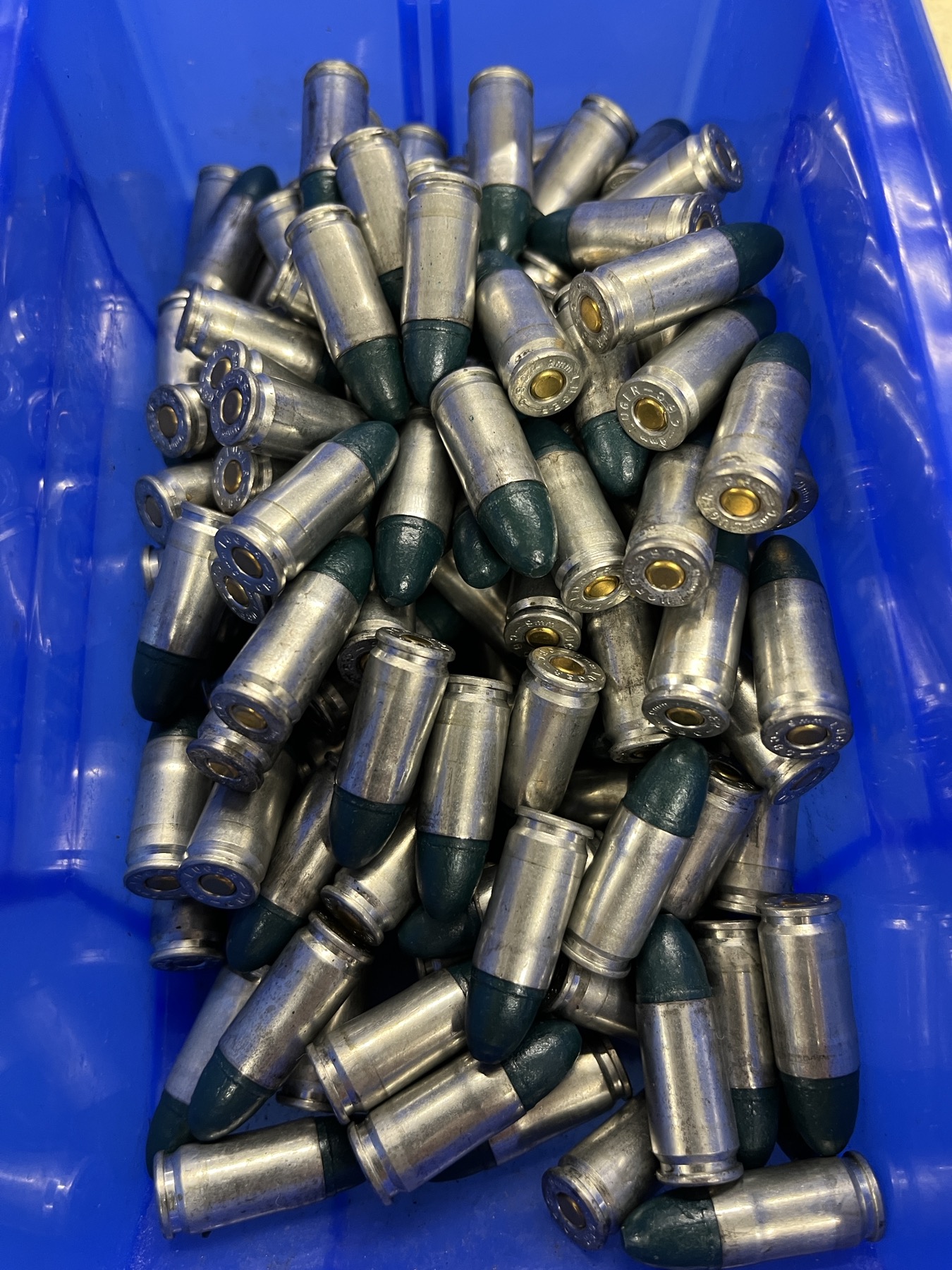

Rezultat:
Napunjeni meci 9x19 s čeličnim čahurama.

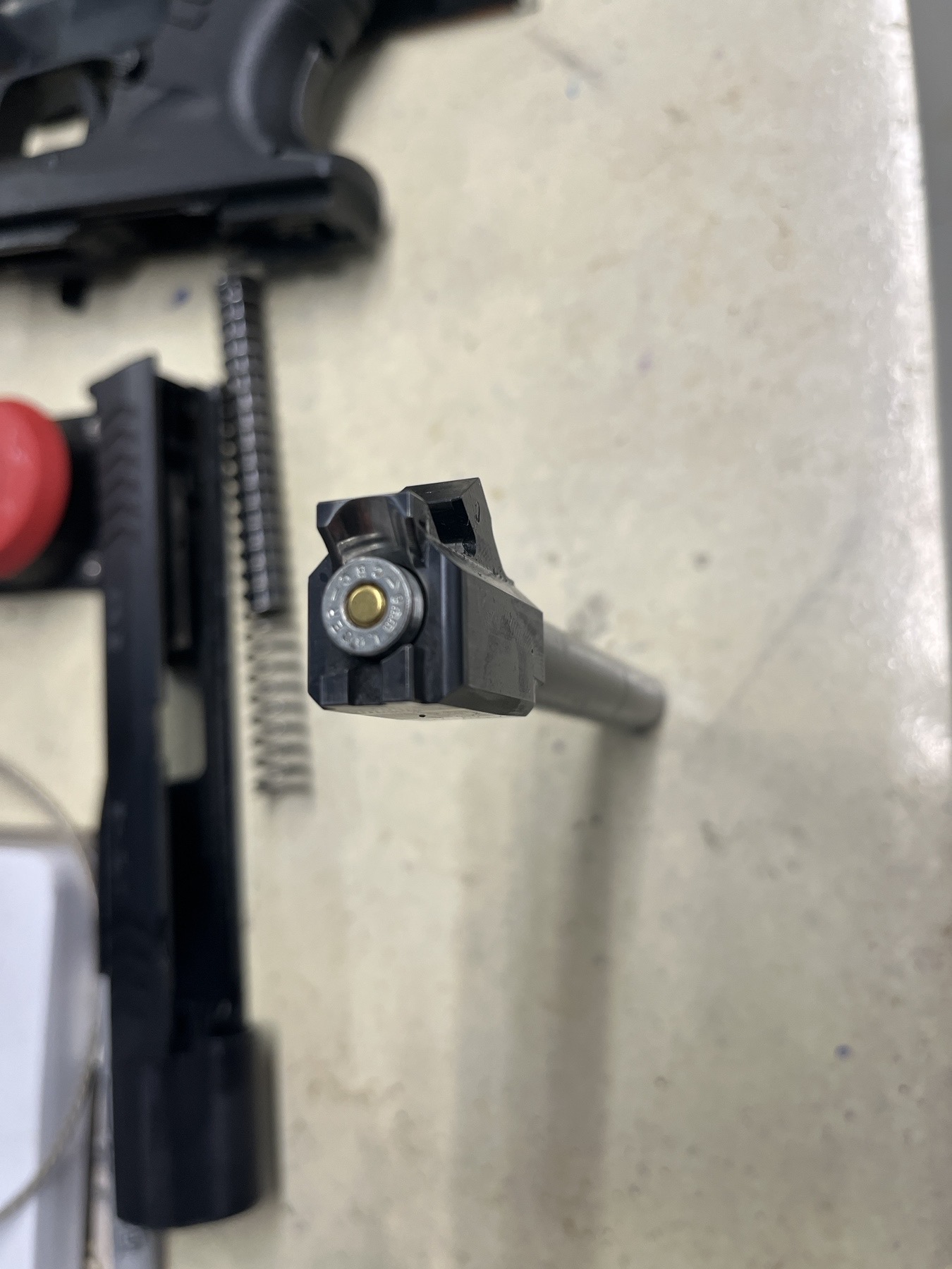

"Plunk test"
"Plunk test"
"Plunk test" prolaze bez problema. :)

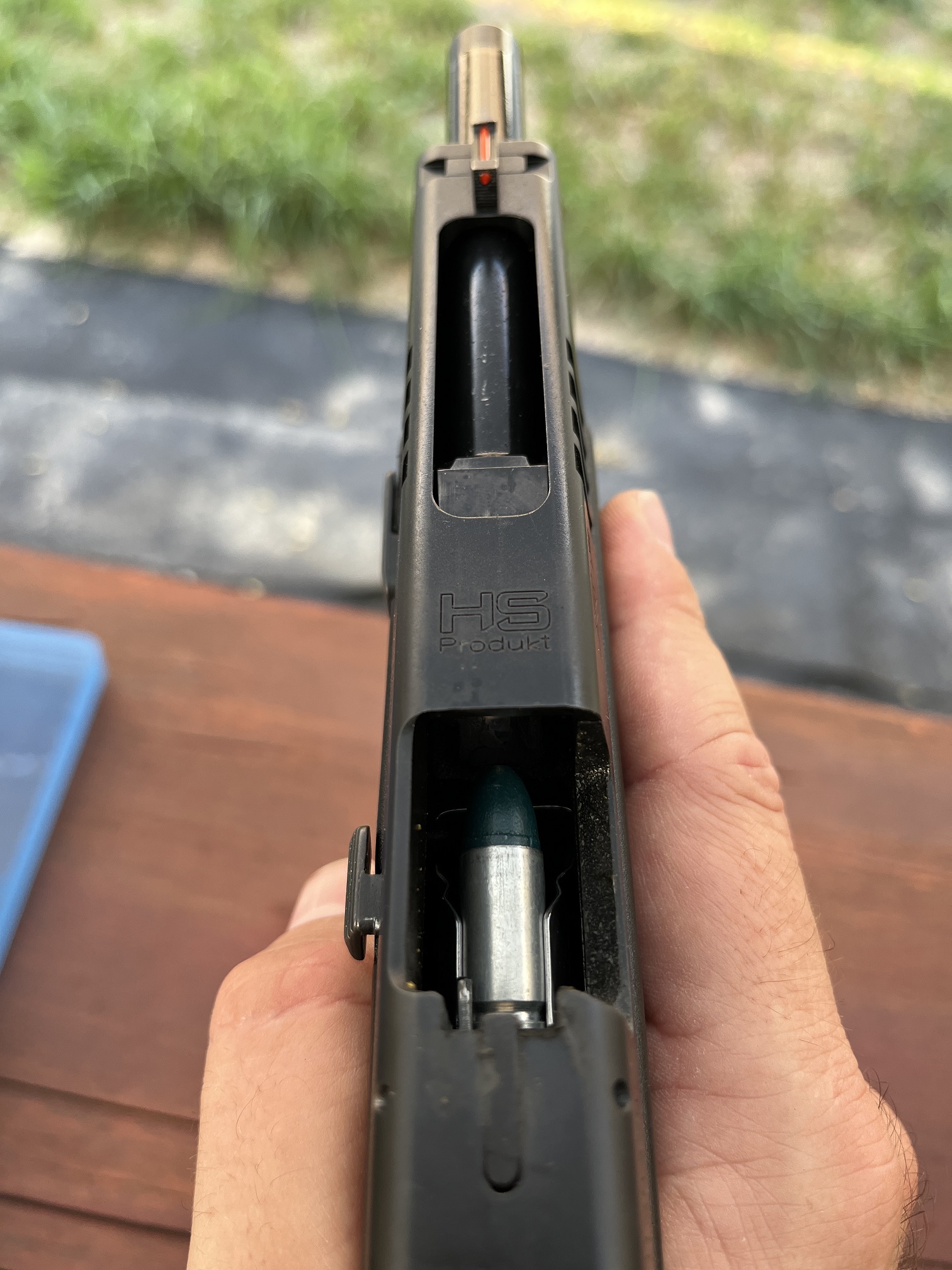

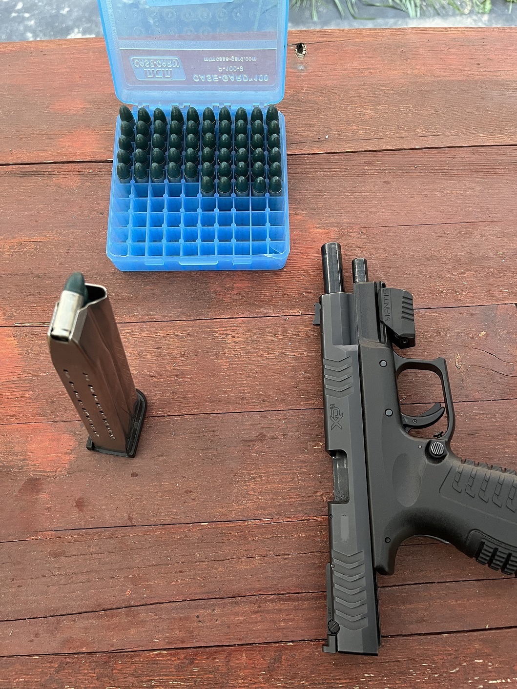

Uglavnom, konačno sam ih testirao na streljani i obavio sva mjerenja, pa da javim rezultate. :geek:
Na streljani.
Na streljani.
Metci su odradili bez ikakvih grešaka, nije bilo zastoja niti ikakvih vidljivih razlika u odnosu na mesing.
Bang.
Bang.
https://www.instagram.com/reel/DAtF5qcM ... BiNWFlZA==

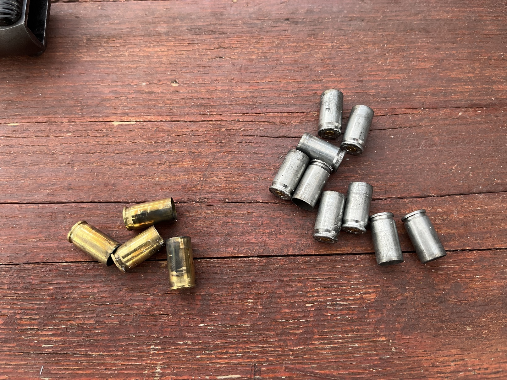

Analiza ispaljenih čahura: čahure izgledaju potpuno normalno, nema vidljivih pukotina ili oštećenja. Na čahurama se vidi malo tragova čađe ali ne značajno više nego mesing. Štoviše neke mesingane čahure su bile više čađave od ovih čeličnih. Zaključak - nema značajnog propuštanja barutnih plinova oko čahure.
Čahure.
Čahure.

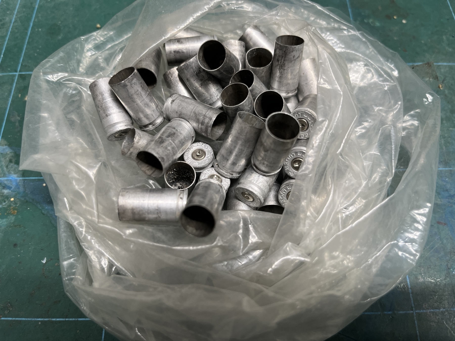

Što se tiče daljnjih aktivnosti vezano za temu, kada sam zadnji put bio na streljani, jedan od posjetitelja je gađao sa streljivom CCI Blaser, tako da sam bio u prilici pokupiti manju količinu aluminijskih čahura. Mislim da bi moglo biti zanimljivo isprobati kako se te čahure ponašaju kada ih se proba napuniti. :)
CCI Blaser
CCI Blaser
