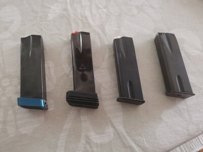

Ovo vjerojatno radi i za ČZ.
3d printani anti tilt follower daje +1.
Armanov base plate za Tanfoglio small frame daje +1
Mec gar plastični base plate daje +2, samo ga ttreba izbrusiti tako da spremnik uđe do kraja.
Na donjoj slici su s lijeva na desno:
Mec-Gar 15 rd sa novim followerom i bazom, total 17 metaka, Mec-Gar 15 rd sa plastičnom +2 bazom i followerom, total 18 metaka, tvornički spremnik od 13 metaka sad prepravljen na 14 i argentinski spremnik od 14 rd.
Kroz spremnike je progurano jedno 200 komada municije, zasad bez zastoja.
