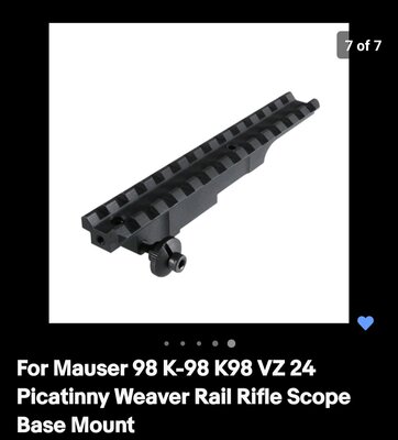

Poz evo da probam i ovde postaviti novu temu, mozda neko ima iskustva sa ovim pa da mi napise da li odgovara za M48, hvala unaprijed.

Ovo je umjesto zadnjeg nišana, pitanje je da li su nišani isti tj duzina, ne mogu pronaci nigdje.
