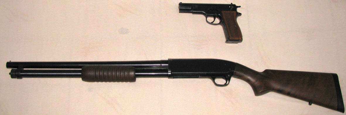

Puška je po svojoj konstrukciji jednostavna.
Kočnicu jednostavno potisnete prstom u desno i puška je zakočena, da bi je otkočili, pritisnete dugme kočnice s desne strane na lijevo i puška je otkočena.
Polužica za otključavanje cijevi služi da (nakon što ste ubacili patronu u cijev, zatvarač se zaključa, te ne možete više repetirati potkundakom dok ne ispalite patronu) omogućava pražnjenje patrone koja se nalazi u cijevi, nakon što ste ispraznili patrone iz cijevastog spremnika ispod cijevi pritiskom opet na jednu polužicu, što ćete vidjeti kasnije. Naravno, ovu operaciju treba izvoditi na način da puška OBAVEZNO BUDE ZAKOČENA, a cijev okrenuta u sigurnom smjeru.

S desne strane vidi se polužica koja drži patronu u cjevastom spremniku i koja služi i za pražnjenje puške tako da dugme potisnete prstom i patrona iskoči iz spremnika
Puška se jednostavno rasklapa odvrtanje čepa na vrhu cjevastog spremnika, te se izvuče prema naprijed cijev i to bi bilo najčešće rasklapanje radi održavanja. Čišćenje cijevi i onih dijelova zatvarača koji su vidljivi i dostupni.
Puška se može rasklapati i dalje, ali to nije potrebno činiti često, jer se puška ne može toliko isprljati da bi zahtijevala kompletno rasklapanje.
