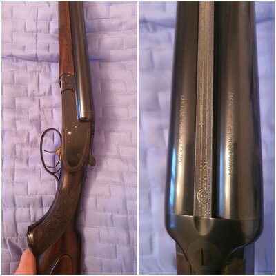

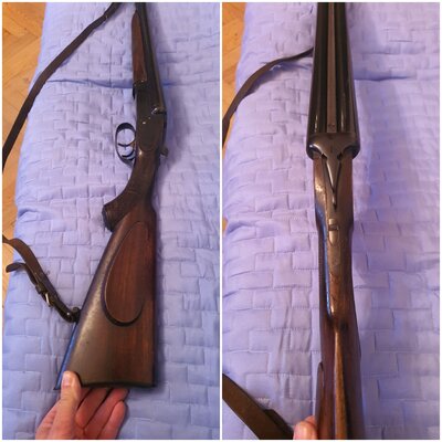

Poštovanje i lijepi pozdrav svim članovima foruma.
Imam upit oko lovačke puške hamerles 12, Zbrojovke iz '70-ih.
Očuvanost i stanje puške vidljivo po slikama, za cijevi iznutra mi je rečeno da su u dobrom stanju.
Molio bih od nekog upućenijeg pomoć oko procjene vrijednosti navedene puške?
Unaprijed zahvaljujem.
Re: Zbrojovka hamerles - procjena vrijednosti?
Puška po meni ima veću sentimentalnu vrijednost nego stvarnu s obzirom
da se radi o oružju koje je rađeno u relativno velikim serijama u tom vremenu tj. nije
kolekcionarski primjerak 1 od 1000 npr. ali u svakom slučaju lijep komad ako nije sila nemoj prodavati
ako je, ponudi a tržište će reći svoje. 1000-2500kn prema sličnim komadima koji se prodaju tako da
bi ja rađe malo na fazane i zečeve s tim nego na njuškalo.
neznam za HR, ali u sloveniji su se neki primjeraki prodavali po 150€. za te pare ja sam se zanimao za nju. sada možda ko traže 300€, ali neznam da ju za te pare prodaje...

Ako vlasniku ova puška treba,ne isplati se ju prodavati.

Ovo "cijevi u dobrom stanju" odredi malo bolje. Recimo neko će za 10% nagrižene cijevi reći da je dobro, jer u odnosu na 90% i je dobro.
U mojoj knjizi čak i 1% nagriženosti je loše. Čim to počne, ne trudiš se više čistiti, pa se nagriženost rapidno širi dalje.
Po vanjskom izgledu, ako su i cijevi adekvatno održavane, tribale bi biti bez znakova nagriženosti, a to bi bilo odlično.
U svakom slučaju, nikad nećeš za tu pušku dobiti onoliko koliko ona vrijedi. Ako je inače moraš predat policiji na uništenje, onda je svaka cijena dobra.
Ako je ja nebi moga zadržat i koristit, najrađe bi je poklonija prijatelju lovcu za kojeg znan da bi je cijenio.

Na žalost, vrijednost sačmarica položara u nas nije velika. Bitno je naglasiti da, po onom što sam čuo, ovo je veoma kvalitetna puška. Naravno, nema onu finoću izradbe skupih engleskih, njemačkih i austrijskih pušaka. Ali je dobro izrađena i veoma čvrsta, i ima ono što je korišteno samo kod najskupljih pušaka, postranične Holland & Holland mehanizme za opaljivanje, ili kako su naši stari zvali, "vatre".
Slične, možda čak iste mehanizme, je imala i stara Brno Super 575 https://revivaler.com/the-brno-super-575-double-rifle/ . Na žalost, i tu su pušku prestali proizvoditi već odavno. A koliko je ova puška čvrsta govori i podatak da ju se moglo dobiti i u kalibru kao što je 375 H&H.
