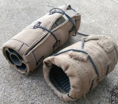

Po f-class pravilima plinska kočnica nije dozvoljena.
Zanimalo bi me treba li je nužno ukloniti ili je dozvoljeno namotati je (nema više mlaza plinova koji ometa druge natjecatelje). Znači ostala bi u funkciji tunera cijevi i držača za mirage band.
Na slici je slučajna slika sa google, da se vidi na što mislim.
Je li to dozvoljeno?

Odlicno pitanje!
Lijepo je vidjeti da neko zapravo cita pravila.
U praksi, navuce se dvodjelni metalni cilindar preko, stisne na vijke, prema puskama koje sam vidio.
Ovakve "carape" do sad nisam vidio.

Hvala na info da može metalna klampa.jolly wrote:Odlicno pitanje!
Lijepo je vidjeti da neko zapravo cita pravila.![]()
Ovo sam vidio na nekim slikama (suppressori). Lakše je za staviti od metalne klampe, manje u težini, nema dodatnih naprezanja, a funkcija bi trebala biti jednaka ako izdrži pritisak mlaza.
Na proljeće ću se malo igrati ovim (skidati kočnicu, blokirati itd.). Testirati koliko sve to skupa utječe na harmonike.
Zanima me kako pravila gledaju na to. Tako da odredim prioritete. Ipak je na prvom mjestu pripremiti natjecateljski dio, onda ostalo.

Vidjeti ću na proljeće. Ako baš budem imao problema sa punjenjem, naručim tuner u istoj težini i dužini. Bolje je od klampi i čarapa.
