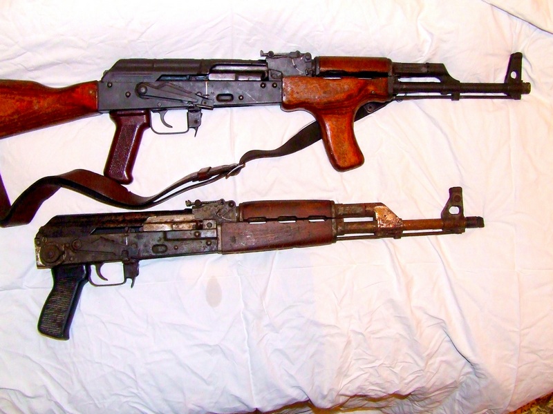

Ovo sam slikao prije par godina.Gornji je Rumun a dole Zastava.Oba bili u istom ormaru ne nauljeni 20 ak godina.
Rumun ko nov,ali pitajte ljude sto imaju iskustva iz rata sa oba koji je kvalitetniji u borbenim uvjetima.

Darko11 wrote: Ovo sam slikao prije par godina.Gornji je Rumun a dole Zastava.Oba bili u istom ormaru ne nauljeni 20 ak godina.
Moje znanje i iskustvo s AK je nula, ali, nije li rumunjski možda najviše problematičan zbog kvalitete izradbe i tolerancija? Možda sam u krivu, ali sumnjam da je sam čelik najveći razlog loše kvalitete.

Rumun je problematican zbog loseg materijala.Cijevi se lako pregrijavaju i krive,brze se trose,svakakvih problema je bilo.Zastavin kalas je Rols Royce u odnosu na Rumunja ali Rumunj ne hrdja nikad.
