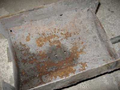

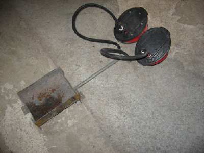

evolucija mojih peci:
prva pec sa dva mjeha za luftice (svaki 50 Kn u NAMI) temperatura za varenje se postize bez pol frke. danas mi ta pec koristi za zarenje manjih komada. samo sam ove rupice postavio po cijeloj duljini dna peci da je lakse jednoliko zagrijavanje komada.

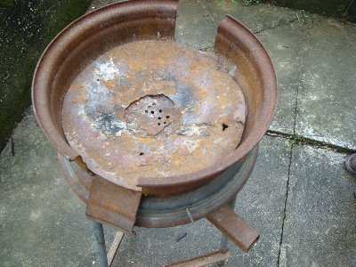

ovo je druga pec koji sam napravio, malo vise snage jer je mjeh fen. kad sam je dovrsio taman sam si kupio pravu pec i nakovanj pa sam je poklonio prijatelju za rodendan. kovao je dva puta na moj nagovor i to je to..steta.

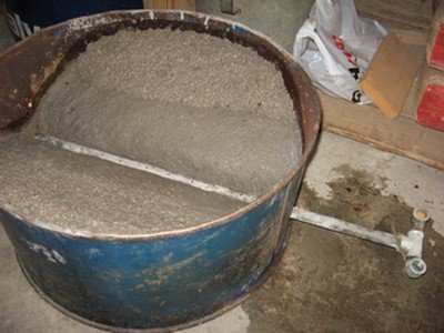

sljedecu sam nedavno napravio za toplinsku obradu vecih komada. nazalost, uzaludan posao jer je sve od betona. stavljao sam i pepela i puno pijeska ali cini se i previse cementa. pretvrdo i postoji mogucnos da mi komad zavrsi u glavi ak eksplodira mjehuric zraka zaostao u betonu. tako da sad ide stemanje/razbijaje i ponovo izrada od smjese gline, pepela i soli.

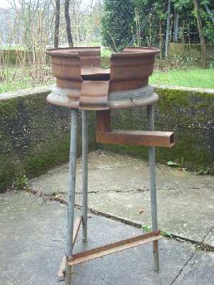

a ovo je trenutna pec sa kojom radim, mislim da se tako nesto zove "poljska pec". prije je bila na pogon na nogu. lagana je i kovac bi za vrijeme radova na polju sa njom dosao i radio sitne popravke na alatu seljaka.
sad je ipak malo modernizirana, ima elektromotor koji preko remena pogoni centrifugalnu pumpu koja pak daje zrak u loziste. temperature su za vrage plasiti.

izvrsni primjeri kako za početak ne morate uložiti brdo love u hobby za koji još niste sigurni da će to i ostati. :A28:
sviđa mi se ona prva koja usput nudi i steper, pa ne morate u teretanu. :A19:
svi porozni materijali koji nisu specificirani za visoke temperature (beton, salonit, većina kamenja, današnje cigle..) vole eksplodirati na temperaturama koje u dobro složenoj peći u srcu vatre mogu prijeći i 1500 celzija.
čisto za probu uspio sam u "škafenoj" glinenoj peći sa usisivačem taliti većinu čelika, ali OPREZ, kada lupite čekičem po gnjecavom, bijelo usijanom komadu, očekujte supernovu užarenih kapljica u obliku kišobrana. prekrasan doživljaj i efekti i preko dana, a kamoli noći. :A02: ( pod uvjetom da ste prikladno odjeveni i obuveni, u dva sloja debele kože )
stare sušene cigle koje se danas još nalaze samo u vrlo starim kućama i štagljevima ne pucaju ali se nakon nekog vremena počnu rastaljivati.
u glavnoj peći mi srce vatre čuvaju cigle iz termoakumulacione peći. podnose puno, ne pucaju, iako mi treba nešto više vremena kod prve vatre za radnu temperaturu, obzirom da nisu izolatori.
