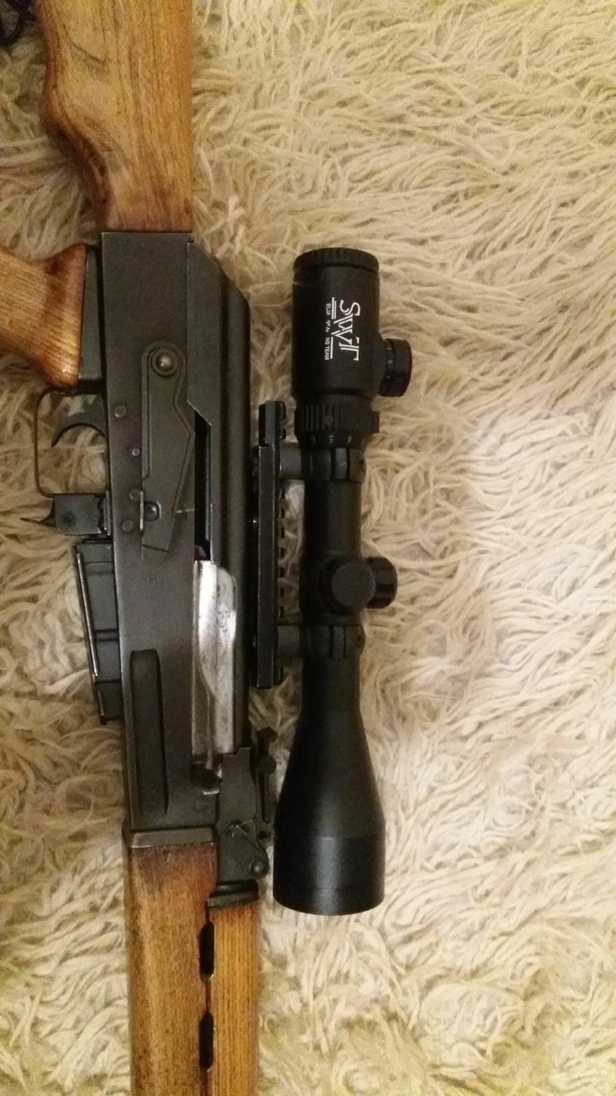

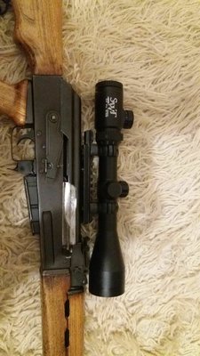

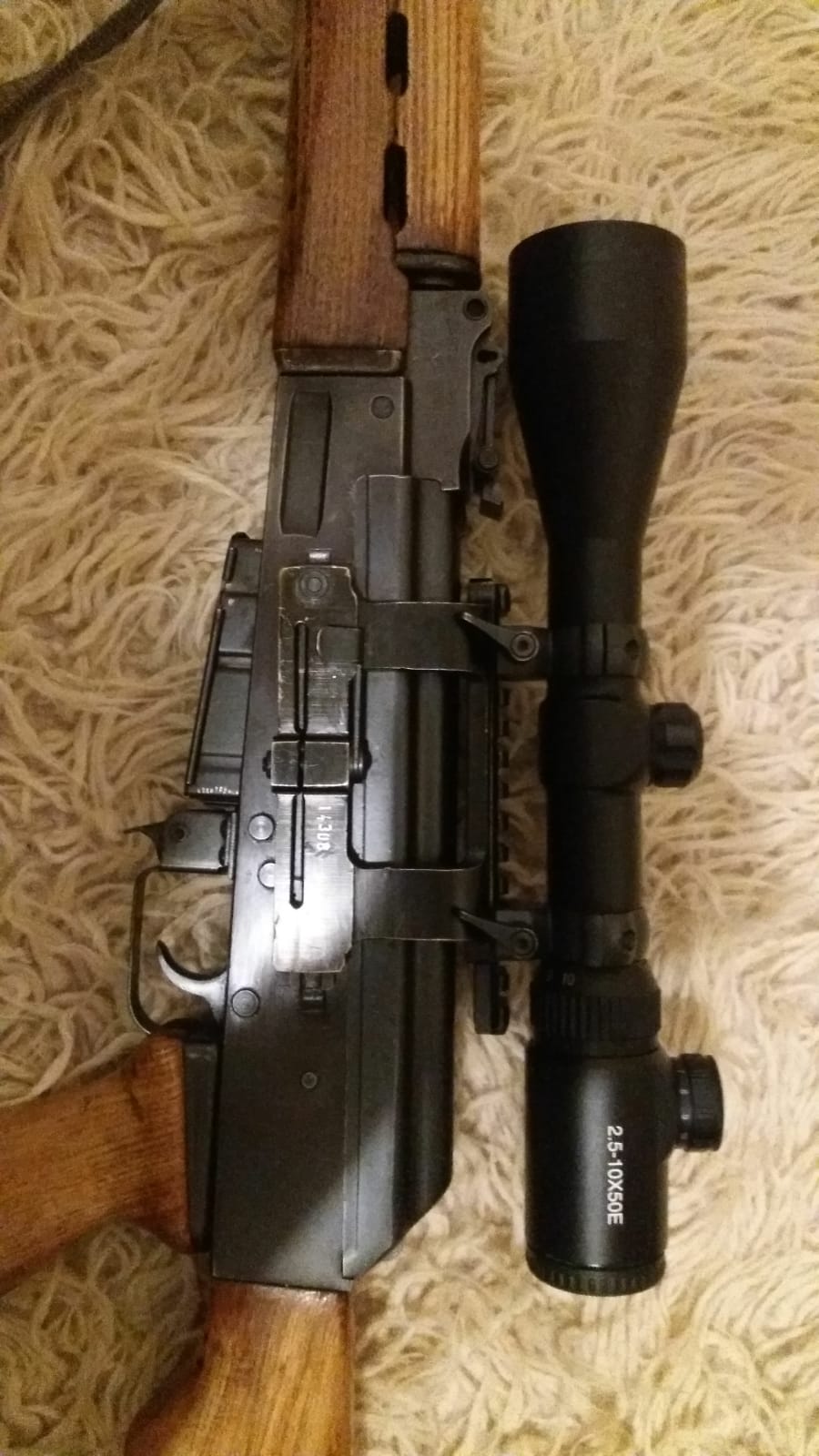

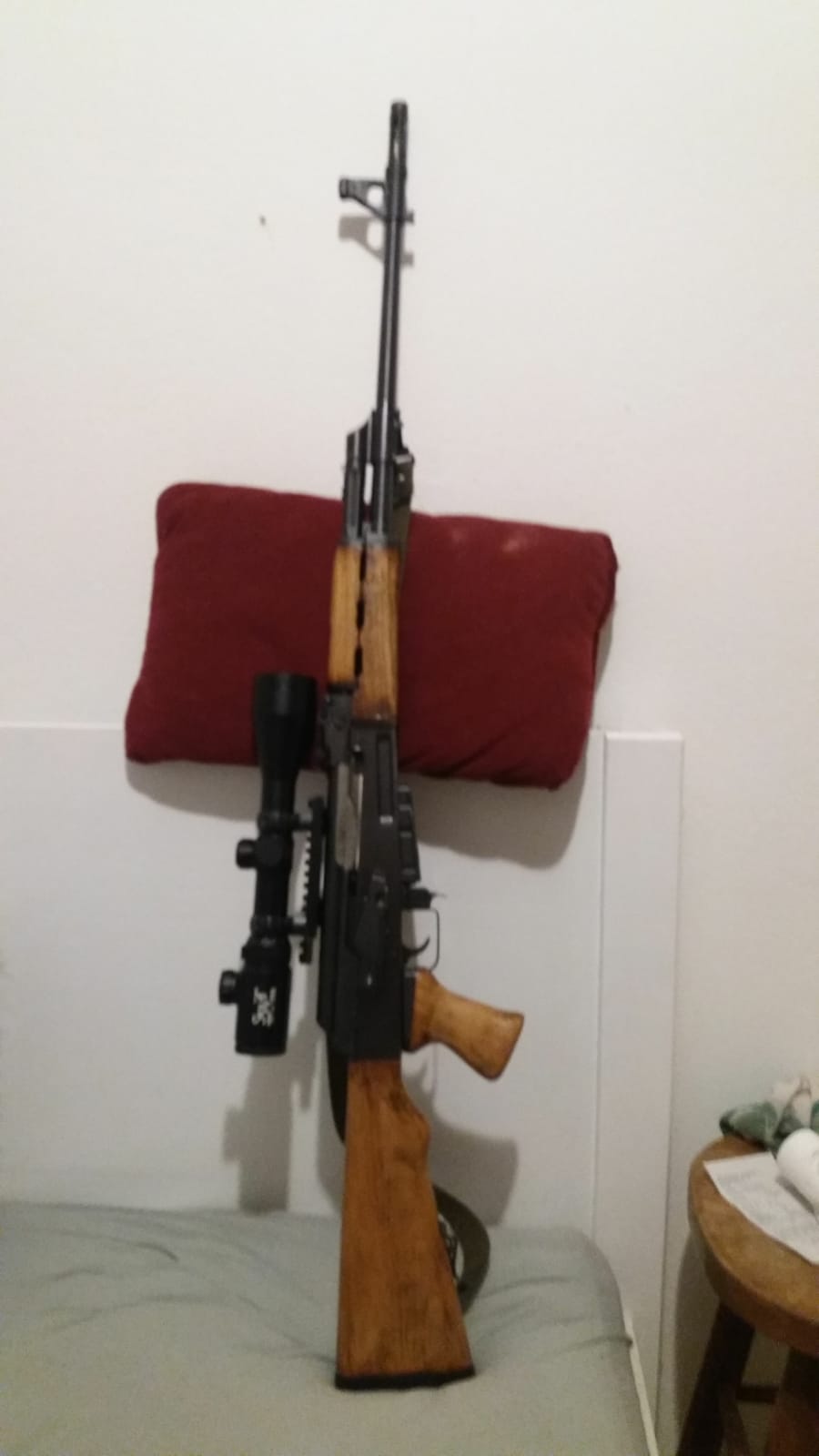

Nije me dugo bilo, ali slike sam obecao davno, pa evo ih :) 2,5-10×50

Za montažu sam te pitao jer sam ti htio preporučiti upravo ovu optiku SWT iz Lapisa .
Pruža ti sve što trebaš,a koliko mi se čini imaš i crvenu točkicu za sumrak i noć u 11 nijansi intenziteta.
Ja sam sebi na Brno 2 stavio istu , samo ja imam 3-12x44,također tubus 30,odličan stroj.
Jesi pucao i kako grupira?
siniša
Posts: 308
Joined: 07 Aug 2009, 17:41
Location: Stari Grabovac
Re: Prijedlog za kupnju optike
Post by siniša »
Je, u pravu si, crvena tocka, za noc na "najtanje" i super se pokazuje...pucao, naravno, jako zadovoljan s obzirom da se radi o vojnoj puski, na 100 m nekih cca5-7 cm grupa...optika stvarno zadovoljava sa cijenom i kvalitetom
