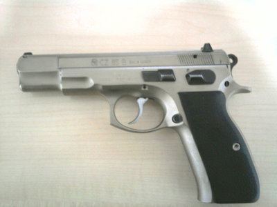

Pozdrav ekipa evo da se ukljucim u ovu temu, ja imam čz-85 b. pa imam jedno pitanje . ponekad kad pucam zna se dogoditi da mi zasteka odnosno neizbaci cauru vec samo do pola a ponekad ispucam 50metaka i nista, a nekad se zna dogoditi svako recimo 10 metak. Pucam sa originalnom municijom S&B pa me zanima koji bi moga biti uzrok , hvala lipa

Opruga izvlakača!
Re: BERETTA 92 FS
hvala Istra znaci to bi moga bit uzrok bas danas sam proba i lugerovu municiju i ista stvar

Istra ako nije problem di nabavit oprugu izvlakaca metka za cz 85

Ukucaj u pretraživač: wolf gunsprings ili cz custom shop za nove opruge.
Improviziraj malo, ne treba ti nova, pojačaj malo staru na način da dodaš nešto materijala cca 1-2mm između navlake (kad izvadiš izvlakač) i opruge izvlakača, tipa podloške, kuglice,...
