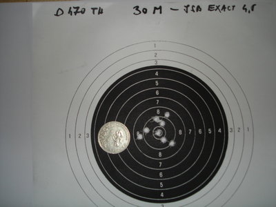

Pošto sam kupio d470 jer neznaju kad budu imali HW 97kt kod Domjankovića evo par slikica kak radi 470th.
Malo je puhal vjetrič ali mislim da je dosta dobra puška. Na njoj je optika Airking 4-12x42 osvijetljena končanica,

Hvala,probal sam sa CPUM,RWS super point,H&Nsport,Geco ali je jsb exact za sada najbolji.
Probat ču još od Diane iako su skupe, a od ostalih proizvođača neznam koje bi bile još dobre a da ih ima kod nas za kupiti.
Pozdrav....

Nemam drugih diabola da probam, ali cpum je odmah iza jsb po preciznosti,pa onda rws itd.kod mene na 470th.
Do 30m skoro da nema razlike po visini,ali na 50m cpum pada niže od 3-5cm od jsb,a rws superpoint i H&N sport su po visini tu negdje kao i jsb exact, jedino kaj više razbacuju odnosno nisu tak dobre grupe kao jsb i cpum.
Inače mi je pad diabole od 30m-50m oko 2-3cm( jsb exact ).

Neznam dali je netko imao ovakav problem sa zračnicom, kod mene konkretno sa D470. Recimo gađam metu na 30m sa jsb exs. grupa je u veličine 1kn, onda probam cpum, geco, H&N, RWS superpoint i gamo (10,49gr), normalno ni jedni od ovih nisu tak precizni kao jsb.
E sad nastaju problemi kad ponovo stavim jsb exs., naime grupa je po meti oko 7-8cm lievo-desno, gore-dolje.
Več sam htel pušku poslati na servis da nije možda cijev (ali ipak ie to Diana), onda sam posumnjal na optiku (n.s.airking) i onda sam slučajno došel na ideju da očistim cijev (imam kompleet za čiščenje 4,5) i poslije toga sa jsb-om skoro metek u metak tak da izgleda da ovu ostalu municiju moja d470 ne trpi iako mi je to malo čudno.
Kad ponovim ponovo sa ostalim diabolama opet isti problem tak da od sada samo jsb...

Da meni se to jako često dešava zato što dosta koristim CPUM, a on je jako mastan, doj JSB je potpuno suh i ima mekanu košuljicu. Ako si našao dijabolu koja paše ostale makni i nepucaj s njima.

Svaka od ovih diabola ima svoju grupu koja nije baš nešto osim jsb. Probat ču dok budem imao vremena poslije svakih diabola jsb pa ču vidjeti poslije kojih treba čistiti cijev.
