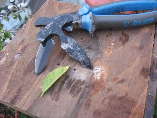

Nozici izgubili nevinost :A03:
Dan je bio idealan, paradajz se polako krckao na sporetu a ja nalozio ko budala pa sam ubacio 2mala za probu.
Doveo iz za 15-ak min do "bijelog" usijanja i ubacio u ulje.
Nije bilo vremena za cetkanje pepela pa se zato "brunaza" nije uhvatila svugdje jednako.
Evo rezultata:

nema sta, ti si jedan "plodan" knifemaker...
nemoj ovo shvatiti kao da pametujem..samo mali hintovi
-trebo si rupe busiti prije kaljenja
-"bijelo usijanj"? pretpostavljam da si ovo radio iz celika za opruge...temperaturu si trebo odrediti sa magnetom i bude punooo manja od bijeloga - bude svijetlo crvena. i na toj temp. bi se trebalo drzati i do 5-10 min (nemoj to mijesat sa vremenom zagrijavanja) da se stigne progrijati celik i struktura sva pretvoriti u austenit.
-da bi ti se pravilno i jednoliko bruniralo pri toj visokoj temperaturi trebas inertnu atmosferu i cisto ulje...nema veze sa pepelom
-popustanje se obicno pozuruje i radi sto je prije moguce (tako su me ucili), a jedan majstor kod kojeg ponekad kalim kaze da je popustanje potrebno napraviti u roku od pola sata od kaljenja.

Svaki savjet je dobrodosao. Ovo sam radio iz dosade jer mi je bilo monotono samo loziti. Htio sam testirati i vidjeti kako to izgleda.
Ona 2 blanka sam zagrijao do nemagneticnosti (bila je neka tamnije crvena/narancasta boja) i odkalio ih.
Ne idu nikakve rupe na ovo. Ostaje tako kako je.
Da opruzni celik je. Ovo sa drzanjem 5-10 min nisam znao.
Da da !! Pomjesao sam neka 2 ulja jer nisam imao nista drugo. Bilo mi je bitno vidjeti kakav ce biti rezultat.
Kada budem radio " za ozbiljno " onda cu kupiti ulje kako treba.
I opet sam nesto novo naucio. :A25:
Jel bi htio objasniti onako u kratkim crtama kako da napravim popustanje u kucnoj radinosti ?
Hvala.

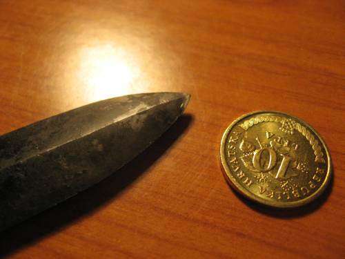

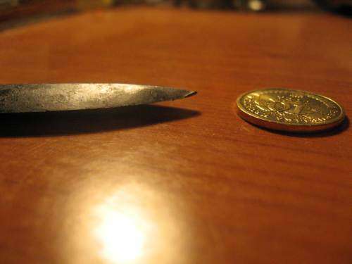

Test, test, testis, testovanje :A03:
Ne da mi vrag mira pa sam isao malo cackati da vidim kakve je "kvalitete" brunaza. Dal se skida kao sa onih kineskih nozeva.
Zafitiljio sam ga par puta u hrastovinu i 3 puta je pogodio beton :A07: evo famoznog ostecenja na spicu :A05:
Ja zadovoljan :A03:
A sad ih idem odkaliti i da to napravim kako treba pa ih saljem na testiranje kod majstora da vidim koja je cvrstoca.

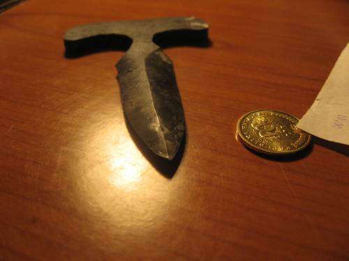

knife, nisam ja reko je takvo bruniranje nemoguce, vec da je parcijalno i nekvalitetno. tako da si ipak i dobio neku zastitu, samo nije bas u punom smislu te rijeci "bruniranje".
evo kak izgleda prava brunaza od kaljenja i bez nje, oba noza imaju po bevelu finis sa P 1500, a kod ovog bruniranog je po ivici ostrice brunaza malo skinuta od ostrenja i upotrebe.
