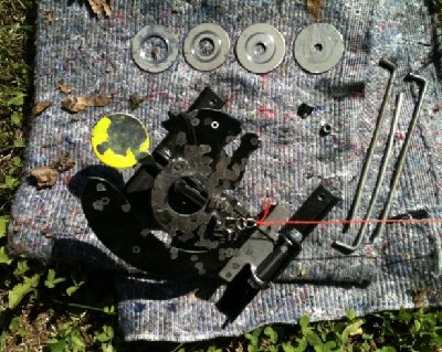

Prvo modificirana Gamo vjeverica.
Vjeverica je modificirana kako bih mogao imati različiti promjer rupe i time modificirati težinski faktor mete bez potrebe udaljavanja mete.
Da skratim, član foruma "zdebat" mi je napravio četiri prstena različitog promjera rupe i navario prihvate za prsten. Prsten pridržava šaraf za koji je izbušena rupa i sa strane je navareno malo materijala da šaraf ima jednak oslonac i na prsten i na strani suprotnoj od prstena. Na prvoj slici je prikazana vjeverica nakon modifikacije i testiranja. Prilikom testiranja je primijećen jedan mali nedostatak dizajna. Pri pucanju kad nije bio postavljen prsten (pucalo se na standardnu gamovu rupu) vjerojatno je koja dijabola udarila i u prihvat za prsten i lagano ga savinuo te se prsten nije mogao staviti na mjesto. Odvijačem je prihvat malo ispravljen i presten ide unutra bez problema. Da ne bi krivo pomislili, to nije neki tanki limić, nego nešto što prstom baš i ne mogu savinuti. Dakle ako će se netko prihvatiti sličnog posla, možda bi bilo zgodno navariti prihvate za prstenove sa zadnje strane mete.

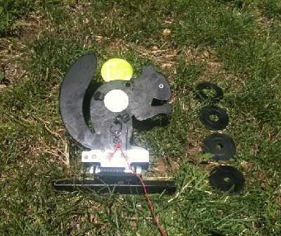

Na drugoj slici je vjeverica (i prsteni te šaraf) friško pofarbana i pripremljena za neko natjecanje. Preko rupe je naljepljen komad samoljepljive trake. Obzirom da (što se lijepo vidi na prvoj slici) od promašaja sam rub rupe brzo izgubi boju, postane bojom sličan metalnoj lopatici koja služi za rušenje mete koja isto brzo ostane bez boje (od pogodaka). Obzirom da nema jasnog kontrasta između rubova, teško je ciljati te se stoga stavi ljepljiva traka koja pruža dovoljan kontrast. Kad se traka podere od čestih pogodaka, puno lakše je zalijepiti novi komad nego farbati metu.

nakon upotrebe
nakon upotrebe
nakon farbanja
nakon farbanja

Možda bi bilo dobro ubaciti jedan prsten osnovnog promjera da drži graničnike odmaknute (zaboravio sam ti to danas reći).
shuro
Posts: 405
Joined: 14 Aug 2008, 12:38
Re: Priprema za Field Target
Post by shuro »
Ma za sada ne treba. Manja meta = bolja vježba :A03:
