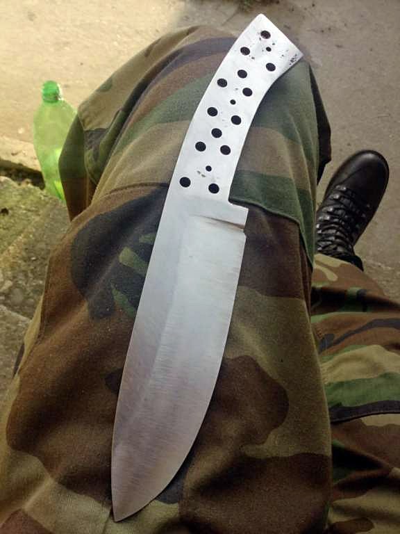

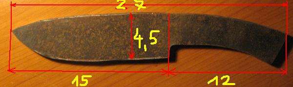

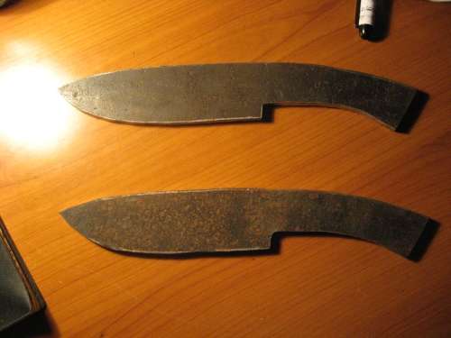

Evo nadam se da se vidi kako treba.
Debljina je 6 mm, ali ce se brusiti do 5-5,5 mm
Materijal je federplata od TAM-ica.

Ajde da ne mislite da samo lijencarim :A18:
Uslikah i koji kadar sa nozicem :A18:
Napomena: Drska je samo testni primjerak. Pravu tek moram napraviti.
Profiliranje ostrice je zavrseno i blank moze na TO, cim zavrsim i 2. nozic.

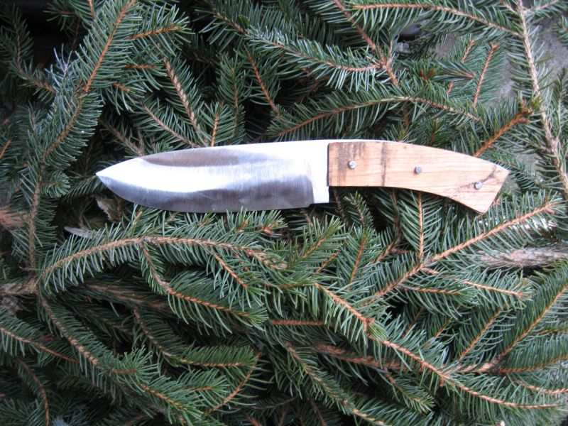

Evo u kojem je stanju jedan od....
Ovime je vecina radova zavrsena, malisan ceka TO, drsku, ostrenje i poliranje i putuje.
Burazer ce mu u ovome stanju biti kroz dan-dva.

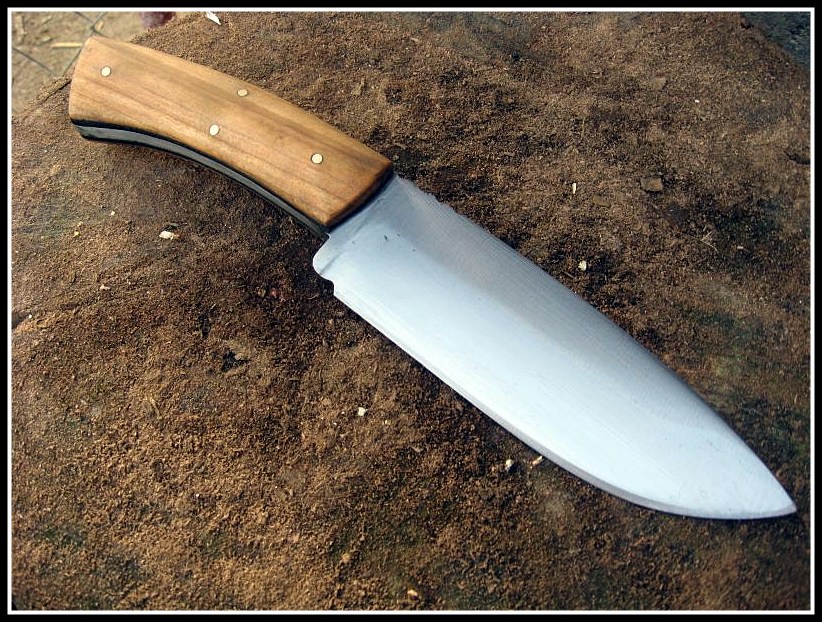

Mirror polirana ostrica i drska od tresnje, tako su se izjasnili da zele.
Re: blizanci

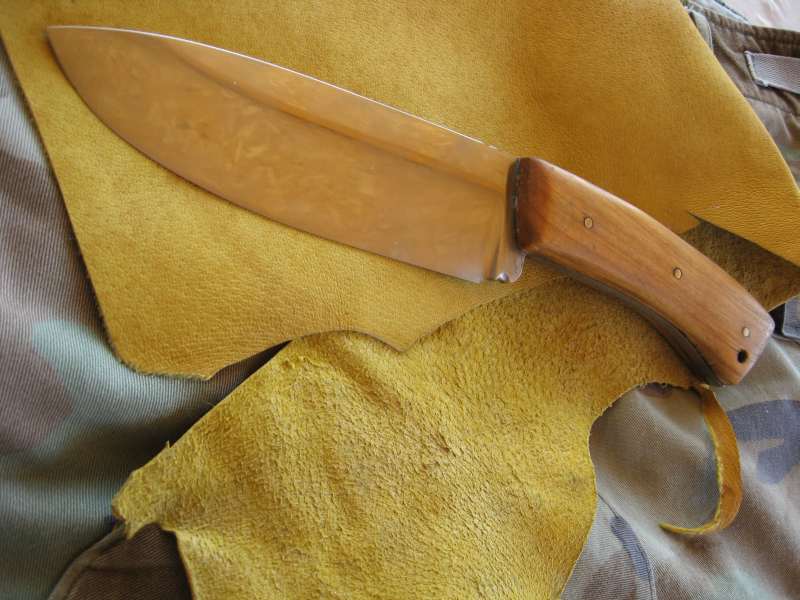

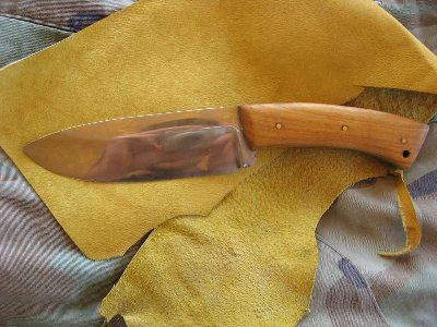

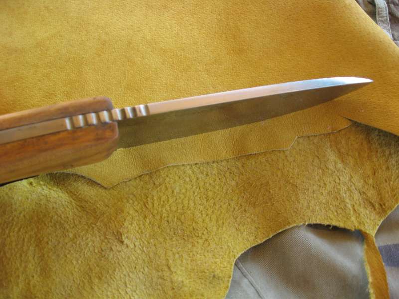

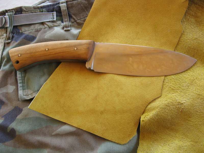

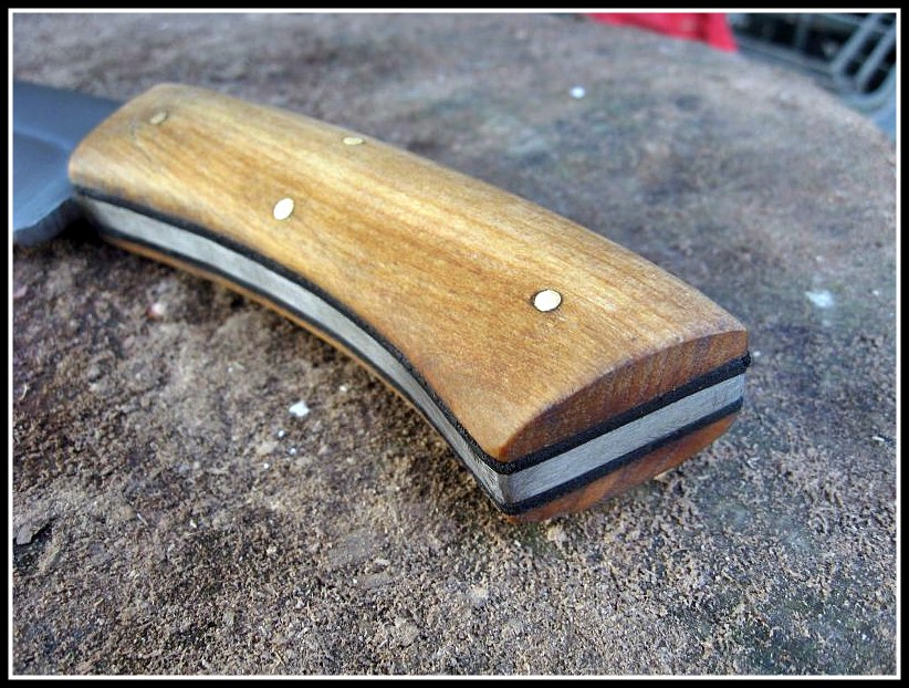

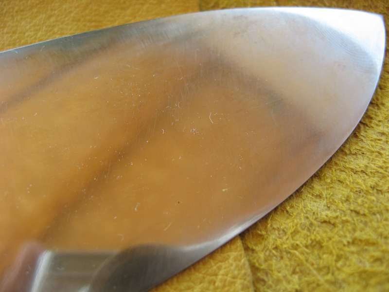

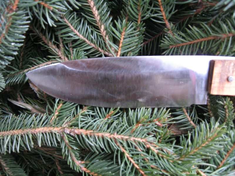

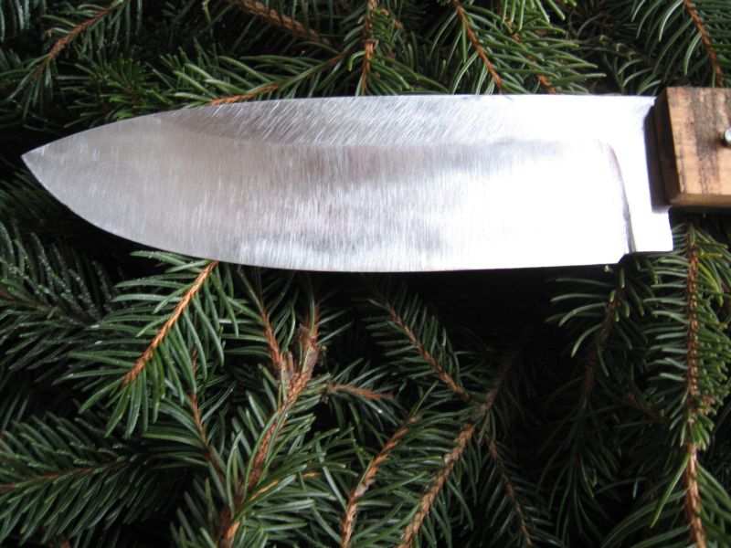

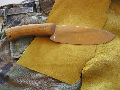

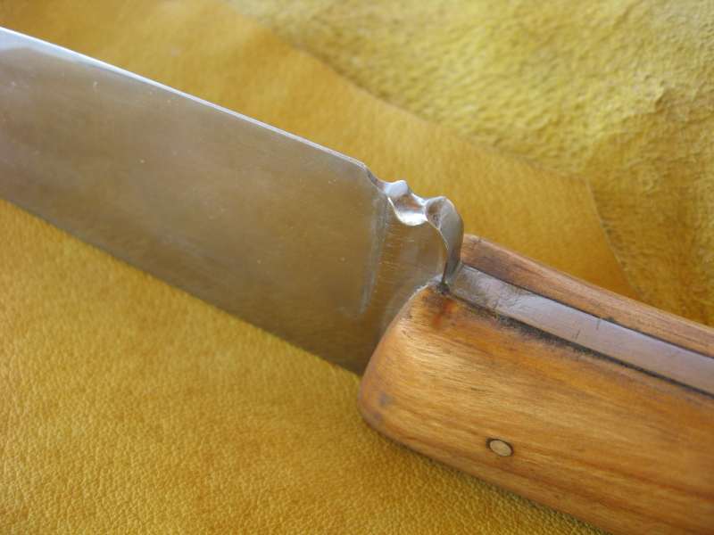

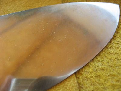

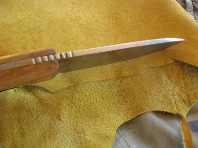

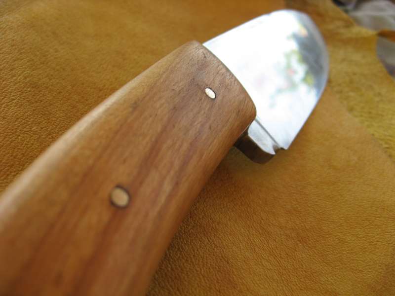

Evo, hvala Nebesima, jucer sam ispolirao Horvata :A03:
Sutra je na programu graviranje i ostrenje a u ponedjeljak noz putuje...
Evi o neke slike
I sada kada postavljam ove slike i pisem o njemu jos uvijek ne osjecam zadovoljstvo jer je mogao (i morao) biti bolji ! :A33:
Ali mi je drago da sam radeci na njemu otkrio neke nove stvari, kao sto je utjecaj lanenog ulja na ljepljenu drsku i Prattex ljepilo, pa sam morao koristiti dvokomponentno ljepilo.
Eto i opet sam naucio nesto novo, i lijezem spavati bogatiji za jos jedno iskustvo :A27: :A39:

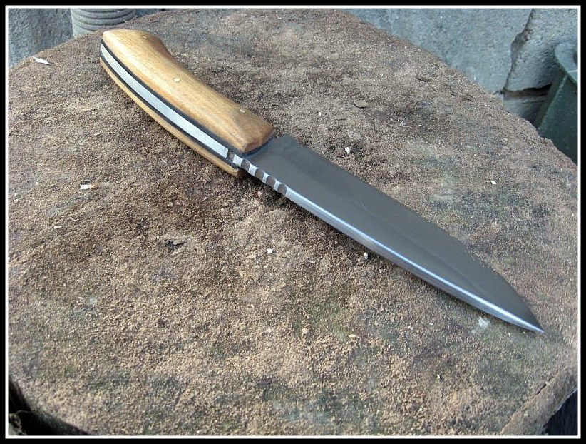

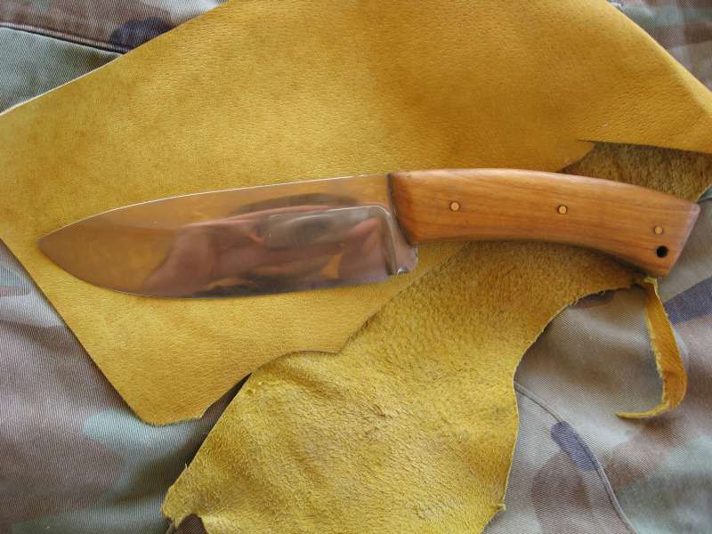

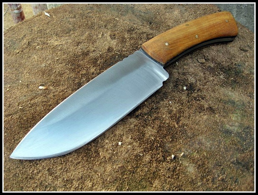

Evo ga prvo u 2010.
I Patch je gotov, konacno.
