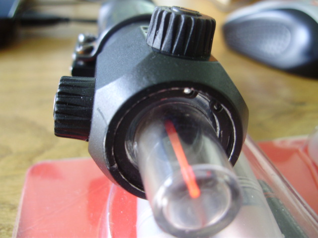

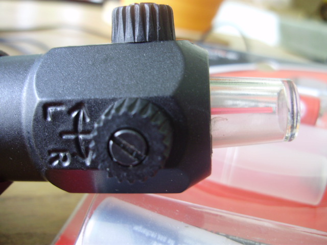

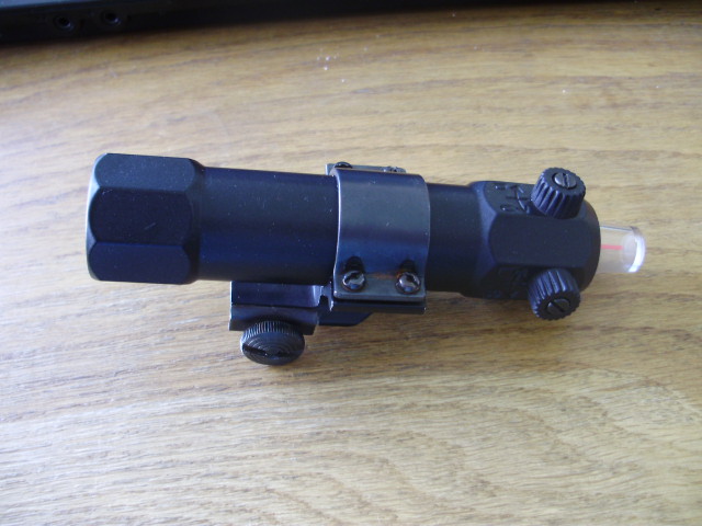

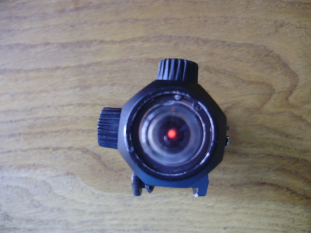

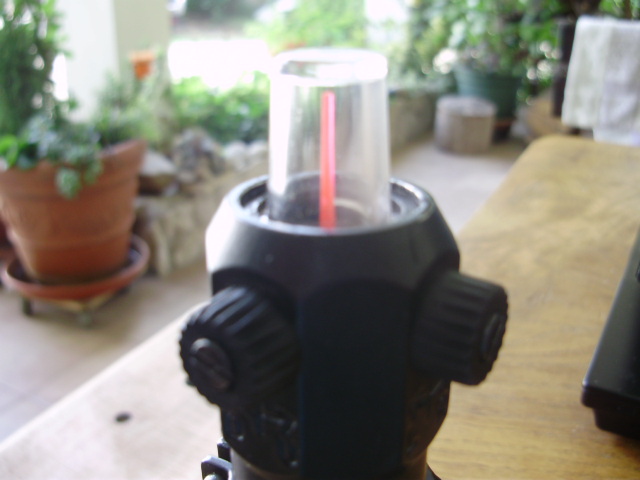

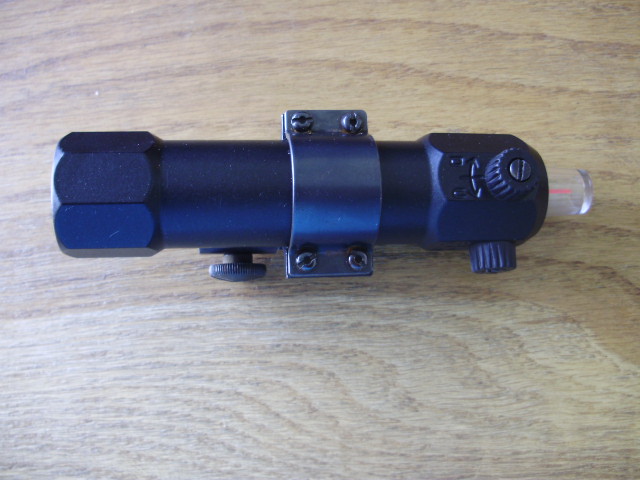

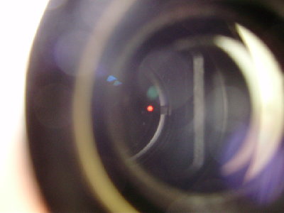

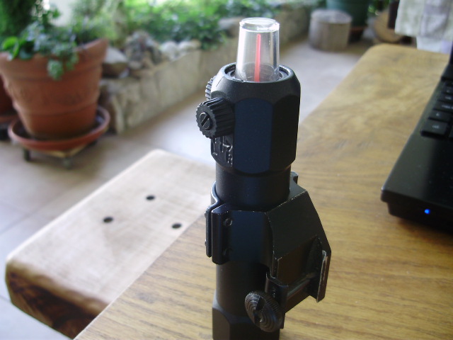

Crvena točka koja ne koristi nikakav izvor napajanja, potrebno je samo danje svjetlo "pali" se migom vlastitog oka, nema ograničenja do određenog kalibra, izdrži sve poznate-postojeće kalibre. Može se koristiti na pušci i pištolju, promjer tube 1", dovoljan je jedan nosač no osobno sam za dupli nosač. Duljina tube za nosač - 6 cm, ukupna duljina ciljnika 13 cm. Ako bude kakovo okupljanje biti će i prezentacija, za sada samo slike . . .

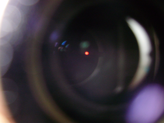

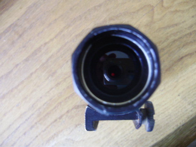

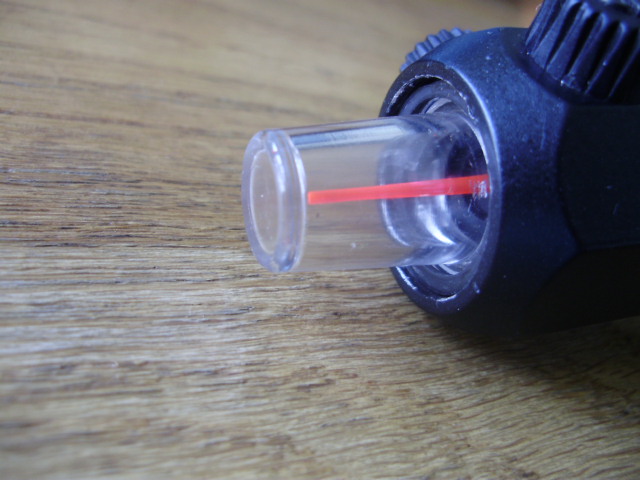

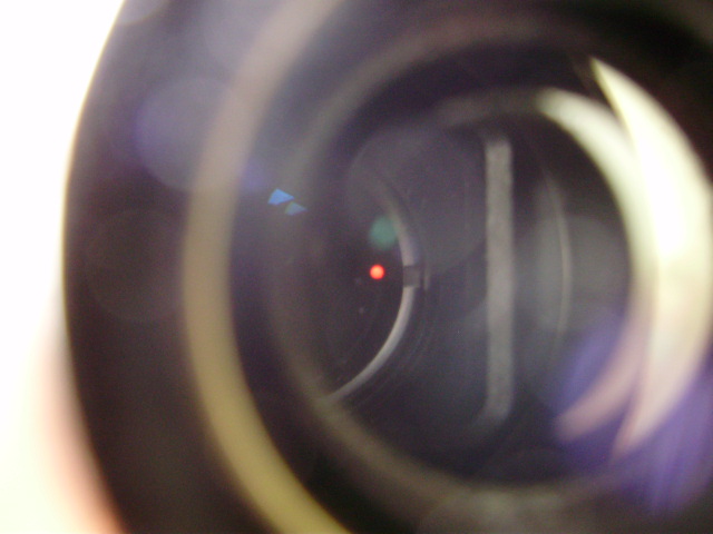

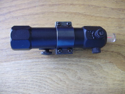

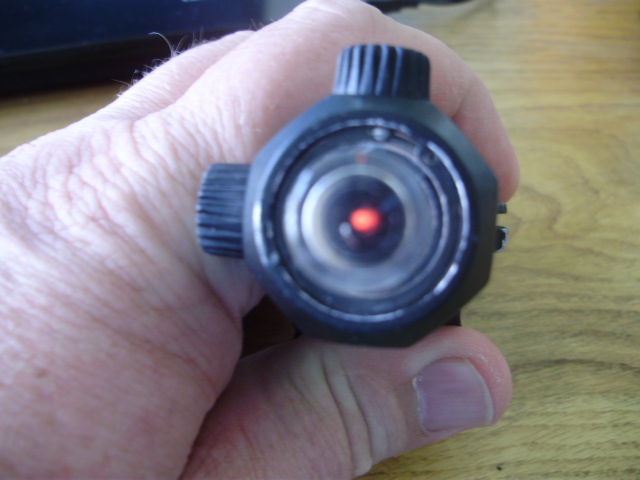

evo još malo . .

Da nije to skinuto sa RBG-6 ? :D

nije skinuto samo je djelomično prekopirano . . .

Klasični Armson OEG ako se ne varam.
Potrebno je imat dobar vid na oba oka da bi se moglo zadovoljavajuće koristiti.
