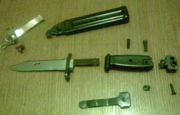

Bila je djelimice konzervirana pa sam skinio tu smrdljivu mast ali je ostala i u unutrasnjosti pa sam ju rastavio jer eto ne bi bio ja ja da ne vidim kako to izgleda iznutra :A03:
Prvo sam odsarafio sve moguce sarafe (oba 2 :A05: ) pa polako skinio zadnji dio te rucku. (stitnik nisam jer se drzi kao priljepak a dosta je mekan)
Rastavljena curica
Rastavljena curica

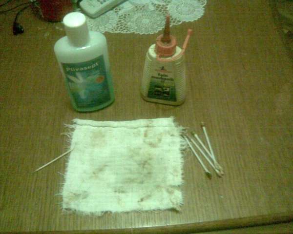

Sve to natopio sa Plivasept-om (Cab je pisao o njemu u svojim brojevima) ocistio stapicima za usi i krpicom, te nauljio uljem za finomehaniku
Dezinfekcijens, ulje i krpice

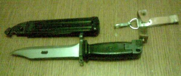

I beba je ponovno sklopljena.

Knife_maniac wrote: Sve to natopio sa Plivasept-om (Cab je pisao o njemu u svojim brojevima) ocistio stapicima za usi i krpicom, te nauljio uljem za finomehaniku
Imaš krivi plivasept. Ovaj ima sredstvo za njegu ruku koje kad se osuši i stvrdne jedva nitro razrjeđivač skine. Za čišćenje i dezinfekciju ti je bolja plivasept tinktura.
Inače mast puno bolje skida WD40 od plivasepta, plivasept je dobar skidač organske masti (zbog alkohola). Procedura je trebala bit detaljno čišćenje WD40, detaljno brisanje plivasept tinkturom (1L kanister = 54 kune) i onda prskanje wd40 ili mazanje mineralnim uljem.
