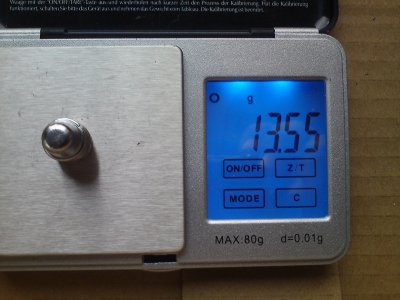

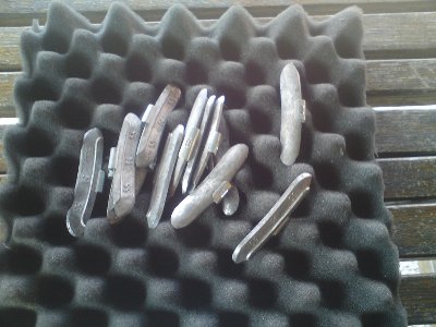

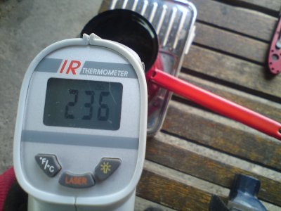

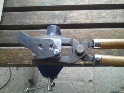

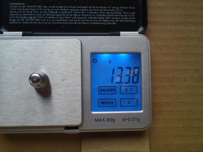

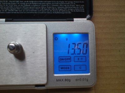

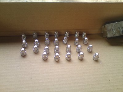

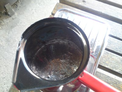

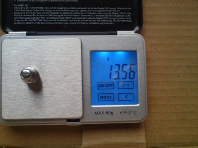

Pošto imam sve pripremljeno krenuo sam da sam napravim koju dijabolu.
Kalupe naručio kolega iz USA, ostalo sve dostupno kod kuće.
Ovo su 200 gr, kalupi , olovo za balansiranje točkova, stara đezva za kavu, rešo, škrip i volja :A16:
Ovo je napravljeno za 30 minuta mada ima dijabola koje sam bacio, kad napravim par stotina komada biće bolje. :A21:

isto LEE kliješta?
ovo olovo od utega za balansiranje nije baš preporučljivo jer je malo pretvedo.ima dosta cinka.probaj nabaviti što čišćeg olova.inače čestitam na volji za lijevati diabole. :A25:
