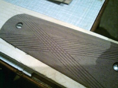

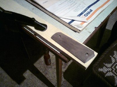

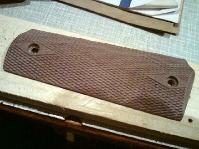

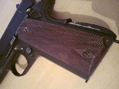

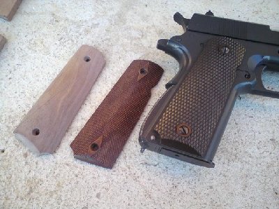

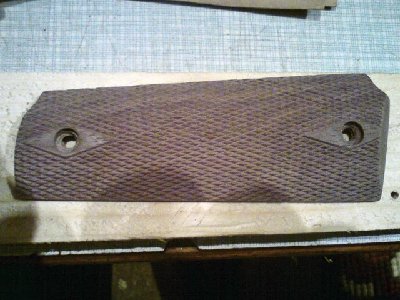

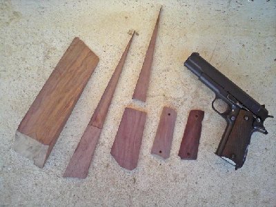

Okušao se i ja u izradi korica/drški za pištolj... počeo sam sa najjednostavnijima, onima za 1911 modele pištolja, u mom slucaju nazalost samo airsoft... dakle, komadic oraha crvenkaste boje (vuce malo na rosewood), ispilio na 6mm debljine, prenesao mjere sa postojećin drški, pripremio 2 seta - drugi je za rezervu u slucaju da zajebem nesto s prvim... iz 6mm dascice sam rucnom pilom ugrubo izrezao oblik i doradio ga komadom brusnog papira zaljepljenog na drvenu letvicu (nesto poput velike turpije) jer nisam imao odgovarajucu gradaciju rašpi za drvo... plocicu sam izbusio na predviđenim mjestima a onda ucvrstio na komad drveta koji sam stegao u škripac... sa brusnim papirom na letvici sam ugrubo zaoblio i napravio formu drške a onda sa finijim brusnim papirom dotjerivao, nesto malo sa vibracionom brusilicom ali vise manje sve na rucno... izpolirano sa 240 papirom, ispuhano pa oprano pod vodom, nakon 24h sušenja ponovo ispolirano sa 240 papirom... učvrstio sam drsku sa vijcima na letvicu koju sam sa stegama pricvrstio na stol (na kojem stoji 80L akvarij pa cim malo drmnem u stol sve se ljulja zbog cega je bilo problema sa čekeringom, kao i zbog loše postavljenog svjetla...), dijagonale sam iz željenih kuteva napravio tako da sam od coska do coska drske zaljepio pik traku pa uz nju povukao prvu dijagonalu... ovaj set alata za čekering ima nekoliko, jednostruki, dvostruki, trostruki stepenasti (prvi zub najmanji, drugi je veci, treci je najveci [kao ureznice za navoje] - radi se s desna na lijevo, obrnuti smjer uzrokuje probleme...) dvostruki široki za "preskok", jednostruki čistač i kutni nožić za krajeve crta... prvu drsku sam radio svakako, isprobavao jednostruki, dvostruki, trebalo mi je 3 dana da ju napravim dok sam se uštosao u posao... kad sam konacno prokuzio kako se radi sa tim alatom, drugu drsku sam napravio za cca 2-3 sata skoro pa bez greske za razliku od prve drske... nakon sto sam ih napravio sam, kad vidim da u trgovini kostaju 200kn+, mislim si da to i nije tako preskupo... kažiprst me jos 3 dana nakon izrade bolio i bio "odrvenjen" od pritiskanja alata... drske su za kraj zaštićene sa dva sloja mat laka, boja je prirodna.

patch wrote:odlično napravljeno - izgleda jako profesionalno.
Hvala Hvala =) malo sam zajebao desnu drsku onu koju sam prvu radio, sto radi klimavog stola kojeg dodatno ljuja akvarij, sto zbog loseg svjetla a ponajvise zbog neiskustva... druga je vec bila bolja, samo... BOLE PRSTIIIII!
patch wrote:jesi li razmišljao o nekakvim ergonomskim koje bi dodatno poboljšale ležanje u ruci?
nisam, to je 1911, nema se tu sto popravljati lezanje u ruci =) ali ne, zbilja nisam razmisljao, uzeo sam si najjednostavnije moguce za probu, mislio sam raditi i za svoju zbrojevku ali to ce pricekati dok skupim volje i hrabrosti za to =) Mislim da cu ove za zbrojevku napraviti stippling tehnikom umjesto chekeringa... jer ako budu ergonomske, to ce se tesko s cekeringom izvuci da na nesto lici...

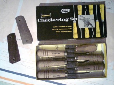

A gdje si nabavio "alat" ?
Re: Projekt 1911 - korice za pistolj
Posudio od kolege koji izrađuje kundake =) nema ga kod nas za kupiti nigdje, samo u USA nazalost a cijene su od 80$+postarina za osnovni set, pa na dalje....

Ajd ako je alat još kod tebe, poslikaj ih pojedinačno, pa možda netko dođe na ideju da si napravi set.
Legion66 wrote:Odličan rad, pohvalno, mislil sam nekaj takvoga napraviti za "tetka".
Vratio sam alat pred nekih 2 sata... =/ set gotovo identican ovome na slici...
http://woodzone.com/woodwork/217501.htm
Vec sam razmisljao o samogradnji takvog alata, ali trebala bi vrlo fina rezna sajba da napravi takve sitne zubice...
Evo, ovaj GunLine - Camp Perry set, bas sa tim sam radio
http://www.gunline.com/checkering.html
Lars wrote:Bravo Mike. Ovako bar na slikama izgleda odlično. Nadam se da ćeš izradit još koju pa da naručim jedan par za početak.
Hvala, a za sada do daljnjega još ništa, snijeg pocinje padati =) a škripac mi je vani, nije pod krovom pa je malo nezgodno za raditi dok je vani minus 100 i padaline =(

svaka cast!!! i koliko ti je vremena otprilike trebalo da napravis jedan par korica za taj colt???
a jedan zimski dan da ih izrezem, precrtam i izprofiliram, zbrojeno, samo sto sam sve to radio u navratima kako sam stigao... jedan dan samo izrezao itd... cekering na prvoj drski sam radio nekoliko sati raspoređenih u 3 dana, a cekering na drugoj sam napravio u jednom danu tj. za nekih 3 sata. A kad bi se sve zbrojilo, 2 dana ozbiljnog posla.

al isplatilo ti se 1oo%...perfektni su,jel radis slucajno po narudzbi???
Ovo je tek bio prvi pokušaj, daleko je to od rada po narudzbi... tim vise sto mi je cirkular vani zatrpan ispod gomile snijega pa moram kod susjeda u stolariju ici izrezati so u ovom slucaju i nije problem je su bile obicne plocice, ali za nesto drugo gdje treba vise kemijati mi bas nije zgodno gnjaviti covjeka... isto tako i cekering alat, nije moj pa moram posuditi i to mogu dobiti samo onda kad covjek nema posla tj. moram cekati da zavrsi ako ima sto za raditi da posudim alat, i onda kad bih jos rekao da bi izradu naplatio 200-300kn...jbg...
