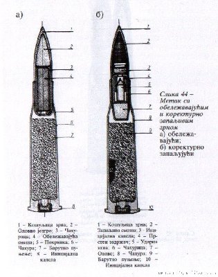

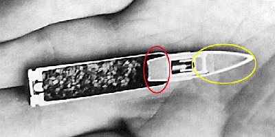

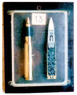

8x57 "B" patrona (Beobachtung Patrone / Observation cartridge / Korekturno zrno a.k.a DUM-DUM)
ovo je po mojem mišljenju pravi DUM-DUM metak, a ne ono sto se prica da oni sa olovom na vrhu, sa rupicom, sa bla-bla cime vec, sto radi veliku izlaznu ranu kako neki tvrde... (iako i ta prica donekle drzi vodu ali to je za drugu temu...)

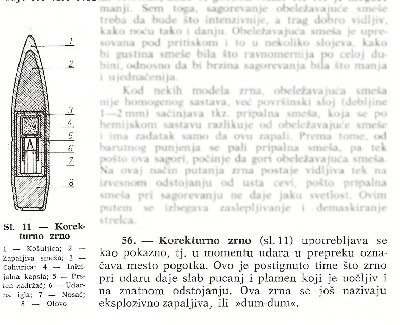

KOREKTURNO ZRNO - upotrebljava se kao pokazno, tj. u momentu udara u prepreku označava mjesto pogotka. Ovo je postignuot time što zrno pri uradu daje slab pucanj i plamen koji je uočljiv i na znatnom odstojanju. Ova zrna se još nazivaju eksplozivno-zapaljiva, ili "dum-dum". Korekturno zrno se sastoji od košuljice, zapaljivog sastava, olovno-antimonske legure, inicijalne kapisle i udarne igle. Djelovanje ovog zrna ogleda se u sljedećem: u momentu sudara sa preprekom, usljed inercije udarna igla naleti na kapislu koja se od ovog pali i izaziva rasprskavanje zrna. Istovremeno se pali i zapaljivi sastav, koji stvara oblak bijelog dima, što olakšava uočavanje pogotka.
B-Patrone 05.jpg (28.81 KiB) Viewed 1888 times
B-Patrone 06.jpg (28.32 KiB) Viewed 1883 times

svaka čast na korekciji pojmova! u II svj. ratu ovaj tip zrna 7,9 se najviše upotrebljavao u njemačkoj vojsci. od starijih koji su preživjeli taj rat čuo sam da su ih zvali "dumarice". a to nema veze sa lovačkim i JHP zrnima!
mehanizam paljenja zrna nakon udara u cilj vrlo je jednostavan i taj sistem rabe većina topovskih projektila i minobacačkih mina.
dio tog streljiva koji je zarobljen na ovim prostorima je remontiran u tvornicama municije u bivšoj Jugoslaviji. tako da su zrna dobila nove čahure. primjerak ovog metka bio bi vrijedan kolekcionarski primjerak.
još jedan zanimljiv podatak: jedan stariji gospodin bio je meta njemačkog oklopnog vozila polugusjeničara na kojem je bio vjerovatno MG 42. zrna su pucala na sam dodir i najtanje grančice a bila su pomiješana sa korekturnim zrnima koja su svijetlila uokolo. do nedavno sam vjerovao da ova "dum-dum" zrna posjeduju i obilježavajuću smiješu upravo zbog ovog svjedočanstva. ali očito se radilo samo o "šarenilosti" na redeniku njemačkog pomoćnika nišandžije :A31:

ima li tko podatke zašto je prestala proizvodnja ovih puščanih zrna nakon WW2? da li se kose sa pravilima konvencionalnog ratovanja

ovaj presjek koji sam postovao tek sam sad primjetio da je u kalibru 7,62x54R čini se :A19:
to znači da su i rusi imali odgovor na zrna ovog tipa, ili njemci na njih, ovisi ko je prvi počeo :A27:
zanimljivo je da je na jednoj slici ovo zrno označeno kao "korekturno zapaljivi" a na drugoj slici kao "korekturno". u oba slučaja postoji inicijalna kapisla koja nakon djelovanja udarne igle pali glavno punjenje ili zapaljivu smjesu. ovdje postoji čitav mehanizam koji radi na principu inercije uslijed udara zrna pa pretpostavljamo da je vrlo skup za izradu.
iz same namjene zrna, iščitavam da je ovaj tip zrna namjenjen za posade puškomitraljeza i mitraljeza a nikako kao karabinska ili snajperska municija. za korekturu vatre kao i gađanje lako oklopljenih i zapaljivih ciljeva. ovdje vjerovatno nije bio akcenat na nekakve rane eksplozivnog tipa na ljudskom tijelu ili nešto slično. ali vjerovatno su se i one neminovno događale (ili bar tako predpostavljamo). sve u svemu, mislim da mu to nije osnovna namjena. ali u tako velikom i relativno kratkom ratu bilo je mnogo takvih izuma i pokušaja da se jurišnim jedinicama omogući brže napredovanje.
