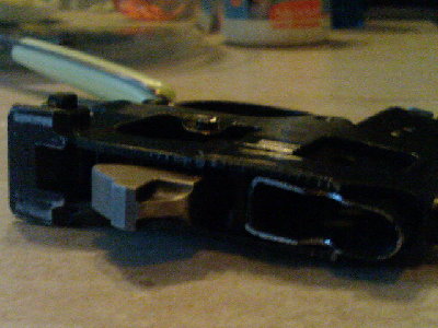

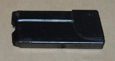

ako netko ima za prodat navedeni spremnik :A02: evo slike kako izgleda
to je taj
to je taj
i taj
i taj

hmmm, i to mi je jedna od opcija, nešto sam već kemijao sa spremnikom od pištolja čz vzor 50, 7.65mm, zapeo sam na federu, jer kad izmodificiram profil spremnika ostaje feder kojeg je teško stanjiti.

složio sam feder, sad je ok to. kapacitet od v50 je 8 metaka 7.65, od mk je isto 8 kom. 5.6mm, sve radi, ali kad stavim samo 5 metaka, kad stavim 6 ( a ide ih 10 ) onda je zadnjji metak previše vodoravno pa ga zatvarač nemože ubacit u ležište, tj. cijev. hmm zašto donosač naboja u spremniku izgubi funkciju nakon 6 metka. više ne donosi metak pod kutem več vodoravno.?

orig. spremnik je ravan 100 %, donosač je naravno pod kutem.čak sam i kut pogodio na ovom prerađenom, ali mora da ga sad feder navlači. :A07:

jurgen88 wrote:složio sam feder, sad je ok to. kapacitet od v50 je 8 metaka 7.65, od mk je isto 8 kom. 5.6mm, sve radi, ali kad stavim samo 5 metaka, kad stavim 6 ( a ide ih 10 ) onda je zadnjji metak previše vodoravno pa ga zatvarač nemože ubacit u ležište, tj. cijev. hmm zašto donosač naboja u spremniku izgubi funkciju nakon 6 metka. više ne donosi metak pod kutem več vodoravno.?
To ne bi trebalo bit baš zbog "rimmed" čahura jer se to događa i na drugim kalibrima,
pitanje jel to veze sa donosačem metaka, ili sa profilom gornjeg dijela spremnika i "usana" u koje metak naliježe, pogledaj te dimenzije na originalnom, a možda donosač treba bit više nakošen da vrši veći pritisak na prednji dio.
U najgorem slučaju možeš probat dignut spremnik malo više ako je moguće pa da idu lakše preko rampe do ležišta u tom svom sadašnjem vodoravnom položaju, tj. prouči tu rampu jel se ona možda kako modificirati ili zamijeniti sa napravljenom (da se originalni dio ne modificira ili ako je sve fiksno pričvršćeno za cijev)

ha, ništa od spremnika, jednostavno ne donosi naboj pod pravim kutem, nikako ga nemogu dobiti.

Probaj na prednji dio donosača zašarafit neki šaraf s oblom glavom da ta glavica viri i možda potiskuje metke, to sam vidio na jednom spremniku ;
http://www.gunbroker.com/Auction/ViewIt ... =195926918
isto tak probaj ove usne spremnika malčice raširit na prednjoj strani, a na zadnjoj malo suzit (pogledaj isto drugu fotku kak je na njoj) jer možda to dovede metke u pravi položaj - nakošeni,
a sam dizajn metka sa tim obodom (rim) je takav da na ravnoj podlozi je prednji kraj dosta prema dole i to pridonosi problemu, tako da bi ta različita širina mogla tome pomoć, jer onda ako mi se dobro čini, taj zadnji kraj zapne jer je uže, a prednjeg digne donosač tj. meci ispod njega
