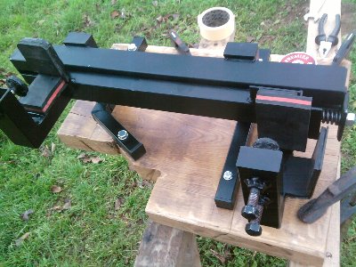

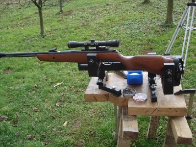

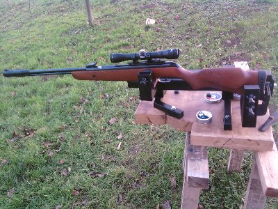

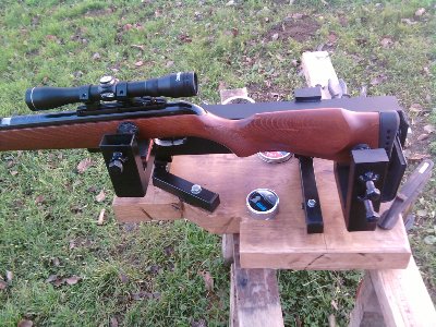

Evo nešto za upucavanje zračnica bez skidanja sa postolja prilikom napinjanja....

Izgleda sasvim ok. Nešto slično sam i ja izradio.

Na žalost nema podešavanja ali se radi na tome, ovo je samo experimentalni primjerak.
Kad bude sve gotovo bude još slika..

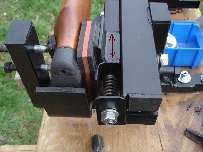

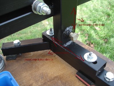

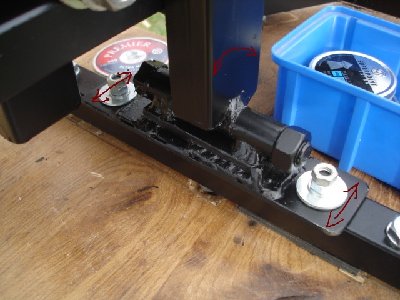

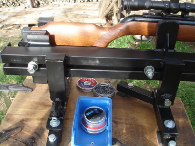

Evo sad par slika sa dorađenim podstoljem.
Nije baš savršeno napravljeno ali je funkcionalno. Danas sam ga isprobal,radi ok, nema pomjeranja nikud.
Na 30 m kod mete ima pomak oko 1m lijevo-desno i 1,5m gore-dolje.
