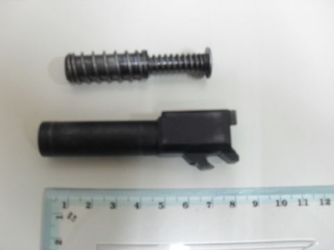

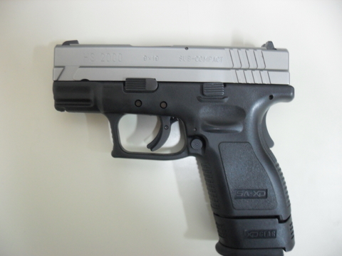

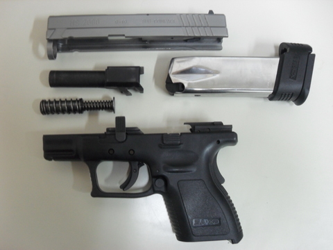

Ukazale se prilika i malo sam isprobao HS2000 subcompact, pucajući na kružnu metu R-50 na 25m i ostao sam iznenađen preciznošću
, buduči da mu je dužina cijevi od ''samo'' 3'' od čega 2'' je užljebljeno. Nišanjeno onako streljački u podnožje crnog kruga (6), na udaljenosti od 25m grupa pogodaka je bila oko 12x12cm, na 15m nišanjeno ravno u centar, a grupa pogodaka se smanjila na 8x8cm. Da sam pucao i na 10m grupa bi bila manja a pogodci bi bili točno u sredini. korišteno je streljivo S&B 124grs. Preciznost je solidna, jedio mi se ne sviđa okidanje koje je pre tvrdo (preko 3 kg) i to što pištolj skače kao mali lagani kozlić
, ali za one ljubitelje HS-a, to je vjerojatno zbog malih gabarita

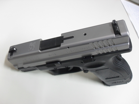

. Isto tako nisam zadovoljan kako je tvornički urađeno ''tvrdo kromiranje'' jer su vidljivi početni tragovi hrđe i to na nekoliko mjesta

Jel možeš slikat te tragove hrđe i jesi siguran da je to to?
Pitam jer na HSu imaš one male 'valjke' (npr horizontalni u samoj navlaci) što imaju smeđkastu boju, liči na hrđu ali nije.
Na mome je tako još od prvog dana kad je kupljen.

To su početni tragovi hrđe koji izbijaju van zbog super pripreme kao i zbog dobrog kromiranja

Nisam siguran. Ja sam to imao od prvog dana kad sam ga izvadio iz kutije dok je još bio nauljen iz tvornice, a i čitao sam na XDTalku da su se ljudi isto pitali u vezi toga i to navodno nije hrđa.
Može li neko ovo potvrdit/opovrgnut pa da budemo 100% sigurni što je?

Sad sam pogledo i u navlaci su 'valjci' ok. ali mi onaj unutar drške (iznad grip safetya) izgleda 'hrđavo'. To je taj o kojem sam govorio. Je l' mogu i ostali koji imaju da malo pogledaju i vide je li i njima tako izgleda?

Koliko ja znam, a poprilično sam siguran, navlaka kod HS/XD pištolja u duotonu je od nehrđajućeg čelika i nije niti kromirana niti niklovana ili slično.
A smećkasta boja kod zatika u kućištu je zato jer su zakaljeni tako da slabije primaju brunuru, kao na primjer udarač kod Makarova.

Kod ovog HS2000 SC na slici, a kojeg sam isprobao, navlaka je tvrdo kromirana.omega wrote:Koliko ja znam, a poprilično sam siguran, navlaka kod HS/XD pištolja u duotonu je od nehrđajućeg čelika i nije niti kromirana niti niklovana ili slično.

Dakle u početku navlaka je bila "crna", ali je vlasnik naknadno poželio uljepšati pištolj te ga je dao tvrdo kromirati pa sada liči kako da je načinjena od stainlessa. Očigledno je priprema bila lošija pa je na mjestima koja nisu dobro pripremljena došlo do korozije.
Istra, uplašio si vlasnike HS-a sa stainless navlakama, neopravdano.
