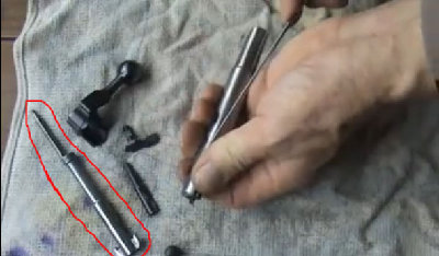

Isprike na maloj digresiji, ali vidim da spominješ okidanje na prazno. Mehanizam zatvarača CZ 452 (a pretpostavljam i Brna) izgleda veoma jednostavno i od nekoliko je dijelova (kočnica, vanjski okvir, opruga, udarna igla i onaj dodatan dio na nju što se doda). Igla je debela da bi s njom mogao udarat i puno jači metak od 22ojke.
Ono što me zanima je, koliko je zapravo, znajući sve ovo gore, sigurno pucat bez pufera odnosno, da li će to uopće utjecat na iglu kao takvu?

Igla voli puknuti. Ili se raskuje. To je razlog radi čega sam nekoliko igli morao zamjeniti na drulovima od kluba.

^^Da, al' ovdje govorim o CZ452 igli. Ne znam kako je to kod Drulova riješeno i koje su razlike.

Kakve veze ima debljina igle i udaranje jačih metakaBreadfan wrote:Igla je debela da bi s njom mogao udarat i puno jači metak od 22ojke.
Kod oružja (metaka) s rubnim paljenjem nije poželjno okidati (klikati) bez pufera ili čahure, jer dolazi do oštećenja udarne igle, kako je već rekao zdebat. Pogledaj kamo (kako) ti udara udarna igla (bez pufera) na tvojoj pušci i sve če ti biti jasno
Re: Tehnika gađanja
Naravno da ima i debljina i čvrstoća Ili oćeš reći da iglom za konac možeš tući karabinski metak?
Već sam gledao sve to što si napisao i vidim da igla minimalno strši, možda nekih 3-4mm i kako je sama od jednog solidnog komada, ne vidim šta se tu može konkretno oštetiti, barem na kratke staze?

Očito je da ne znaš razlike u oružju (streljivu) sa rubnim paljenjem i sa središnjim paljenjem i kamo im udarna igle ''udara'' ako nema metka u cijevi. Kad to budeš naučio onda češ znati i odgovor na pitanje!

Dakle, još jednom, kako može igla na CZ452 puknuti suhim okidanjem? Igla je povećih dimenzija, doima se čvrsto, što se i kako tu može slomiti?

Za dotičnu pušku ne znam kako izgleda udarna igla. Nebitno, ne bih ulazio u rizik i isprobavao hoće li puknuti ili ne. Kod oružja koje koristi streljivo sa rubnom opaljenjem je karakteristično to da igla (ako je malo duža a ne koristi se metak ili čahurica) udara u ležište metka. Samim tim može od udara puknuti ili se raskovati ako se uporno klika na prazno. Ukoliko se raskuje čak i jedva primjetno, igla ne ide u zadnji položaj pa se neda zapeti i samim tim je zastoj neizbježan. Na svim većim natjecanjima uključujući i međunarodne na kojima sam bio, vrhunski strijelci koriste pufer ili čahuricu.
Kada se izrađuje nova igla za drulov mora biti dobro pripasana i prema zatvaraču i prema samom pištolju. Osobno mislim da je vrh udarne igle nešto kraći (0,3mm) tako da ne dođe do ležišta metka.
P.S. Ako imaš mogućnost, poslikaj iglu i zatvarač da pogledamo kako izgleda.

Zdebat, evo sam napravio screen capture sa jednog youtube videa (CZ452 bolt disassembly):
Iglu sam zaokružio crvenom bojom. Uglavnom, kad je vidiš bit će ti jasno zašto me zanima što na njoj i kako može puknuti, ako ništa, zbog robusnog/kompaktnog dizajna i samog načina na koji funkcionira unutar zatvarača. Kad isti izvadiš i okreneš dršku da opustiš iglu, ona strši jedva nekoliko milimetara. Pretpostavljam da je to put koji joj je potreban da udari u rub metka da bi došlo do opaljenja.

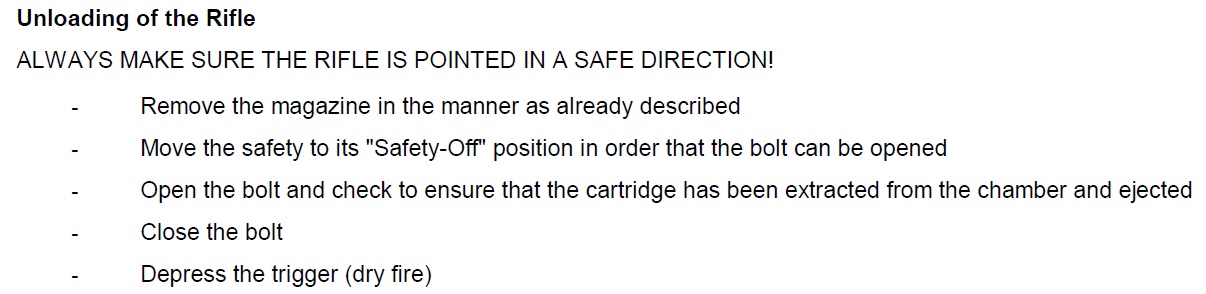

Naslušao sam se a i načitao dosta rasprava o "dry fire" ZKM-a.
Večina se slaže da je udarna igla tako napravljena da ne lupi
po ležištu metka ako nema čahure.
Npr. rasprava: http://www.rimfirecentral.com/forums/sh ... t=dry+fire
Na stranici 24. korisničkih uputstava (nažalost engleske imam u PDF-u) stoji
kao zadnja točka postupka pražnjenja, opaljenje "na suho":

khorvat, ako pogledaš četvrti post u tvom linku (di je postirana slika), vidjet ćeš u ležištu tj. iznad rupice u kojoj ulazi metak ima kao nekakva 'brazga'. Sjećam se da je to bila prva stvar koju sam primjetio kod svoje puške, čak sam tamo i pitao što bi to moglo biti. Rekli su mu da se radi o tvorničkom tool-marku, ali sad kako vidim, tamo neki pišu da je to namjerno urezano da bi se kao dalo lufta igli pri suhim okidanjima?
Ako je tako, zašto onda neke Čeze (opet se pozivam na slike koje su ljudi tamo postirali) nemaju taj tool-mark?

jbg, ja imam MK poluautomat i nemogu drugacije nego opaliti na suho, na boltu lijepo povuces okidac i polako zatvoris zatvarac sa otpustenom udarnom iglom i nema potrebe za klikanjem na suho, tako i Mod.98 zatvaram nakon ciscenja.
Re: Tehnika gađanja
Tako je i kod CZ 452.Mike_Torello wrote:na boltu lijepo povuces okidac i polako zatvoris zatvarac sa otpustenom udarnom iglom i nema potrebe za klikanjem na suho
