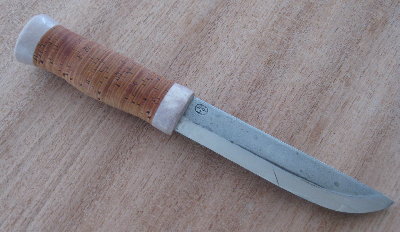

140 mm dužina oštrice,28mm širina i 110 mm drška .
Kaankanpaa leuku
Kaankanpaa leuku

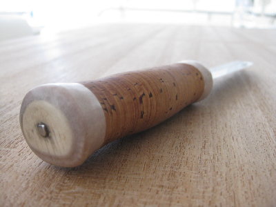

Jednostavno, brezina kora između dva kom.roga...
,zaljepljeno epoxi-jem(nije da treba ali extra impregnacija dobro dođe) i zakovan trn,jako ugodan materijal za ruku,(dodarno je namakan u ulju,čini mi se da je kora toliko vodootporna da i ne upija to ulje
) zatim premazan voskom,par puta.

Re: Kaankanpaa leuku
stvarno je odlično ispa
svaka čast
p.s. malo me brine taj zakovani trn koji ti drži kapu noža , nije da će ispast ali drugi put dodaj komadić nekog metala između roga i trna da ga možeš pravilnije zaoblit nhf
svaka čast

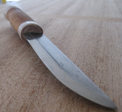

Predivan noz, nisam bas neki ljubetelj tih skandi-a ali ovo je prvi koji mi se jako svidja, jedino da nema onu crtu po ostrici bio bi jos savrseniji, koja je cijena? =) mozda bih nesto tako poklonio tati za Bozic =)

Obično stavim metalnu kapu ili nekakvu šajbu i utor u tome ali kod ovoga je namjerno samo rog,test strpljivosti,ako se prejako zakiva može se desiti da pukne rog,u ovom slučaju nije.shizo wrote:stvarno je odlično ispa![]()
svaka čast
