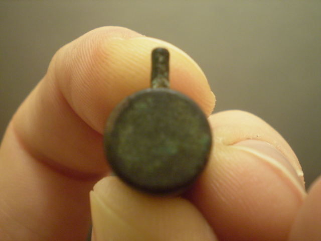

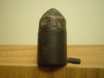

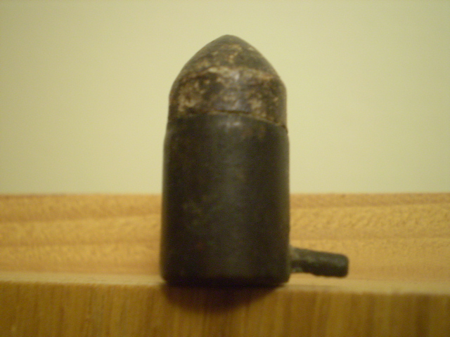

Ako bi mi netko mogao reći koji je ovo metak i za šta?Nemam šubler da precizno izmjerim dimenzije pa su ovo približno točne mjere:dužina 24mm,širina 12mm.Obratite pažnju na malu polugicu na dnu metka.

znam da se zove 12 m/m Lefoše

Ma ne ljutim se, samo sam te uputio na topic. Lefoshe Kazimir je 1853 patentirao revolver sa metkom koji se pali iglom. Naravno da je bilo nezgodno paziti kako se pune meci, jer je igla morala naleći u određeni orvor. Vidio si par metaka iz moje kolekcije, nisu baš naročito dugo bili u uporabi.
