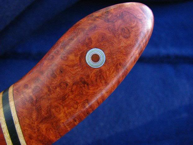

O ovome poljak govori...
Re: zakovice za drške noža

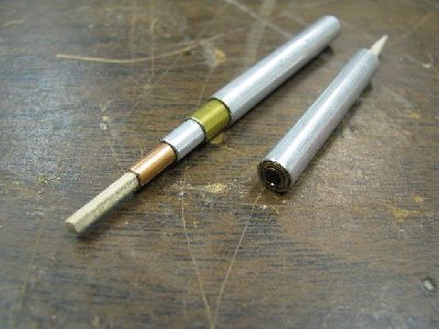

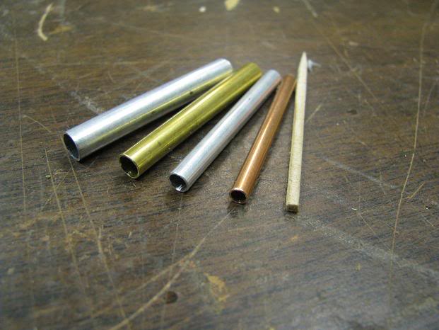

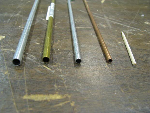

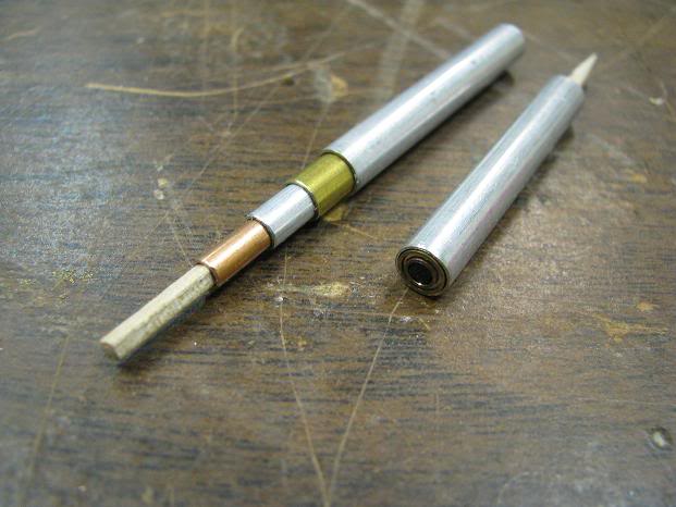

To bi bilo nekaj slično, može i ovak sa cijevčicama od raznih metala ili da se između veće i manje cijevi zaljepe mesing šipkice, tj da popune prazninu između, recimo cijevi fi 10 i cijevi fi 6 mm.
