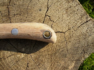

Evo napokon i drugi nož. :D

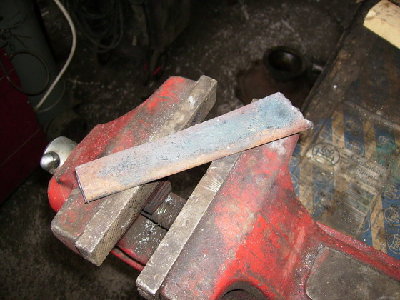

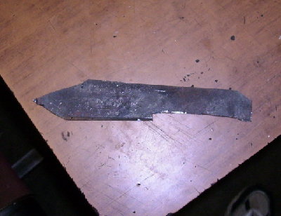

Komad feder-plate, nažalost nemam tanku nego samo ovu kamionsku
od 7 ili 8 mm, tako da sam ju morao prepoloviti :A00:
Grubo izrezano.

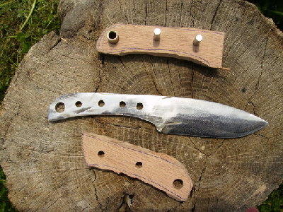

Priprema držalice.

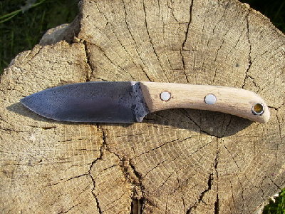

I gotov nožić.
Još samo premazati držalicu sa lanenim uljem. Nož je širok 3mm na oštrici
i širi se na 4 mm u držalici, dug je 18 cm. :A19:
Re: Moj drugi rad

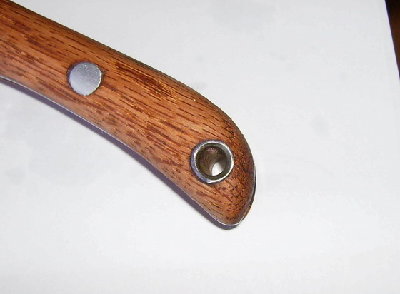

Nemoj ga premazivati uljem nego ga drzi min 2 dana namocenog u laneno ulje da drvo upije, premazivanje bas i nema efekta.
Vidim na onom drugom forumu te muci ova rupa na kraju....to sredis ovako: http://www.britishblades.com/forums/sho ... hp?t=63961
i u konacnici jako lijep nozic :A25:

Re: Moj drugi rad
Post by Dawor »
Odlično rješenje za te nitne. :D Jednostavno i učinkovito.

Re: Moj drugi rad
Post by requin »
Samo pazi da ne stisneš prejako,ako može jedan savjet za finiš drške,još finiji brusni papir,ako imaš filcani kolut sa bušiliciom češ dršku ispolirati do visokog sjaja(a takvo poliranje i štiti),pa onda kako Knife_maniac kaže natopi u laneno.iza može i vosak.
inače nož izgleda sasvim OK.
Dawor
Posts: 88
Joined: 17 Nov 2008, 20:46
Re: Moj drugi rad
Post by Dawor »
Nitnu sam raširio kako je i savjetovao Knife_maniac. :D
Držalicu sam dodatno ošmirglao kako je i savjetovao requin. :D
A znam da može i bolje ali ipak sam samo početnik. :mrgreen:

Usput bilo bi odlično da requin napravi neki tutorijal baš o finiširanju držalica, jer šmirglanje mi je jasno ali poliranje ne. Neznam s čime, dali se koriste neke paste ili samo trljaj. :A00:

Re: Moj drugi rad
Dawor wrote:Nitnu sam raširio kako je i savjetovao Knife_maniac. :D
Jesi li namakao drsku ili ju premazao ??

Re: Moj drugi rad
Post by Dawor »
Knife_maniac wrote: Jesi li namakao drsku ili ju premazao ??
Samo premazao :A01: Ali premazao sam nekoliko puta i
danas sam raširio nitnu i dodatno šmirglao i dobro se upilo
nisam došao do dijela gdje nije upilo. I onda sam još premazao
za svaki slučaj. A valjda će biti dobro. ;)

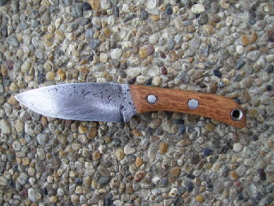

mislim da samo sad, sa novom drskom, zasluzili jednu sliku u cijelosti.
Dawor
Posts: 88
Re: Moj drugi rad
Post by Dawor »
Evo :D
