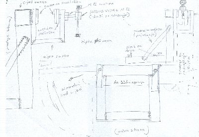

Nije potrebno vaditi pušku svaki put. Napravio sam stegu za testiranje zračnih pušaka kojima se prelama cijev u napinjanju. Nosač je bočni i ne smeta pri napinjanju mehanizma.

Nemam sliku niti mogu poslikati jer sam napravu prodao ali negdje imam skicu pa je stavim kada je nađem.
Vecina zapravo valjda 99,9% ljudi koji upucavaju pusku bilo pravu bilo zracnu upucavaju iz preše za vatreno oruzja, dakle, nema opcije da se moze preklapati cijev bez vađenja iz preše.... u onih 0,1% spada ovo sto si ti imao ali to je rijetko kao i poštenje u saboru. Svakako nabaci skicu, bas me zanima kako bi to izgledalo, a mozak mi je trenutno u "leru" da bi si mogao zamisliti kako bi to izgledalo...

Evo za početak, pokušat ću naći ostatak...
Re: Stega za upucavanje optike
uh, to je malo poveća instalacija =)

Post by zdebat »
Bavim se strojarstvom, to je rutinska stvar.
ne ne, sve stima, mislim u odnosu na obicnu presu za vatreno oruzje, ovo zauzima malo vise mjesta, ideja je dobra i svidja mi se, samo sto se "kompaktnosti" tice nije bas prakticno, ali kad drugacije nemoze da bi funkcioniralo mora biti tako...

Post by zdebat »
U pravu si, zauzima malo više mjesta. Ali kada imaš za isprobati 30 - 40 pušaka onda je to manji problem. Ovo je bio prototip na kojem su se dorađivale uočene greške.
Slazem se, kada je iskljucivo namjenski za zracne puske onda se mora prihvatiti to da zauzima malo vise mjesta, nego reci mi kako se nosi sa side-lever zracnim puskama? jesi li i za to nesto smislio ili su one iskljucene iz ovoga? Stezaljke bi morale biti low profile da bi side-lever mogao napinjati...

Post by zdebat »
Ne, sa tim tipom nisam, pretpostavljam da bi nosač bio otprilike isti osim možda u nekim detaljima jer se po mom mišljenju napinjač nalazi iznad razine stege. Da vidim pušku odmah bih znao. Stavi kakvu sliku ako imaš.
