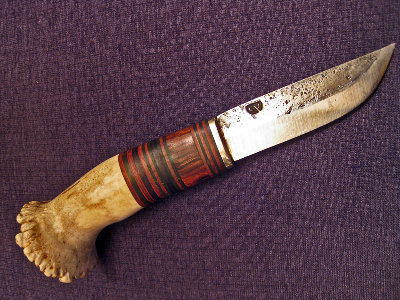

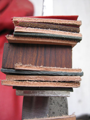

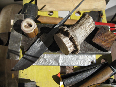

Evo nova zanimacija,kovač je Yrjo Puronvarsi iz Finske
Ručno kovana ošrica(puuuno ugljika),duga 104 mm,široka 27mm,na najdebljem dijelu 4.7mm,interesantno je što je najdeblja po sredini , sužava se prema vrhu.Trn je134mm.

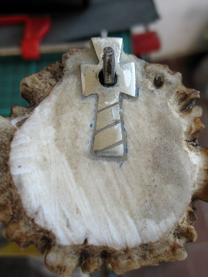

Sama oštrica još zahtijeva dosta obrade prije nego se stavi drška,najzeznutiji dio je štitnik koji treba pogoditi nekakav romboidni oblik,a da bi ga se uopće moghlo namjestiti potrebno je stanjiti trn ,pa onda brusiti i isprovavati..
Kada je štitnik napokon na mjestu,učvrsti se "superljepilom",zatim se slažu prije pripremljeni djelovi drške(ja koristim kožu i vulkanizirani papir i komade tvđeg drva)
Za kraj imam krunu od losa,malo za fuziju skandinavca i Scagela..e tu još treba malo poraditi.... :P

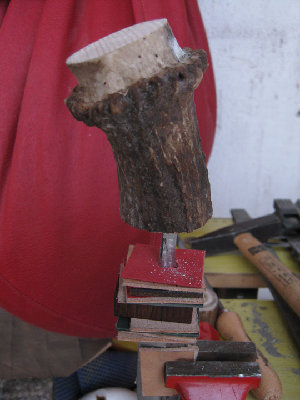

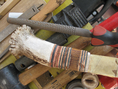

Evo malo napretka;
Epoxi je stvrdnut i može se počet,najprije pilom,pa rašpom... :D

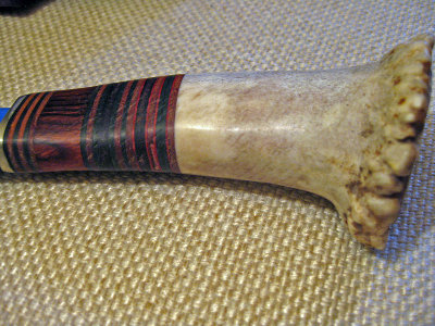

Detalj :lol:
Još dosta finog brušenja do konačnog rezultata.. :P

Dvokomponentno epoxidno,ima ih par vrsta,ja koristim UHU,(oko 50-60 kn),to što misliš koristiti je sasvim ok,prebrusi kožu opasača s glađe strane(da bude ujednačeno),ljepilo se suši oko 24 sata,ali u pećnici i brže(3-4 sata na 50-70 stupnjeva)ako ti je baš žurba :D .Izreži rupe po mjeri(neznam na kakav trn to namjeravaš staviti) i pazi da su rubovi ravni,tako kad zaljepiš nema šupljina ili uhvaćenog zraka,ljepila je dovoljan tanak sloj...Eto valjda je dovoljno,ako te još što interesira samo pitaj..

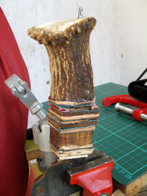

Dobro zgleda, zakaj nisi povinul trn da izađe na sredini krune. Kak misliš završiti krunu?

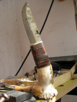

Kruna je preduga da bi savinuti trn prošao bez problema kroz rupu koja je po mjeri,još razmišljam dali da je ostavim ovako ili po prvobitnoj zamisli sasvim izbrusim(a kako sve ručno radim ide sporo).Preferiram scandi dizajn,a ovo je neki spoj sa zapadom(Scagel-oni mi se također sviđaju) pa možda i ostane kruna...prespavat ću pa ko zna.. :lol:
Zasad je ovako;

Pa nemoraš UHU,ima i neko naše(valjda) one dvije spojene šprice (metapren epoxi???)koristio sam i njega,ali kako ja zakivam trn na kraju nemam straha da će popustiti,mada iz osobnog iskustva sa drugim stvarima epoxidna ljepila podnose puno toga..
Što se tiće slaganja počmi s kožom i završi s njom(pomaže sakriti moguće neravnine)drvo možeš proći grubim brusnim papirom da ljepilo ima bolju površinu za prijanjanje-kako ćeš ih složiti ovisi o tvom ukusu i količini materijala. :D

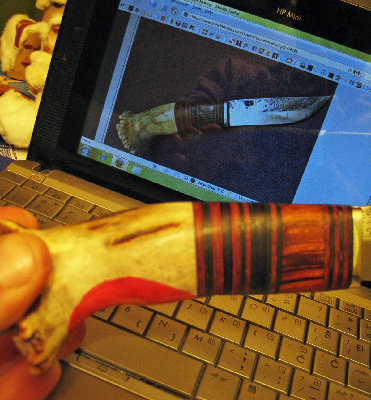

Zasad sam tu.
a trebalo bi još malo,da mali i domali prsti imaju malo jače hvatište...
Legion66
Posts: 501
Joined: 17 Nov 2008, 10:32
Location: KC
Re: ručno kovani Finac
Post by Legion66 »
Probaj ga izbrusiti tak da ne dođeš do šupljikavog dijela roga koji se nalazi u sredini, jer češ izgubiti na ljepoti.
