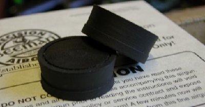

Jim Maccari brtve =) trebalo bi dati izraditi nesto na tu shemu.
Re: Slavia 620
isprika na pogresnom navodu, ovo su PAUL WATTS - ADV brtve, no gotovo identicne Maccarijevim, ali ove ADV se rade za svaku pusku posebno.
