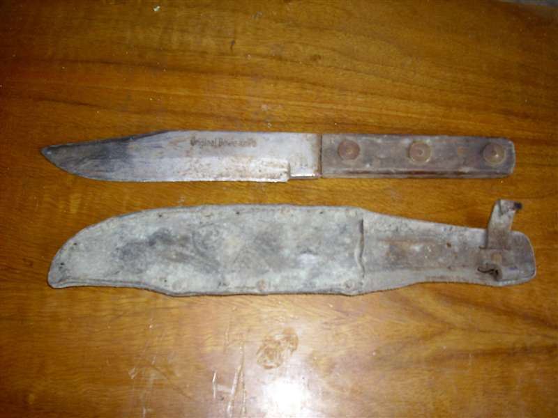

Prilikom razgledanja jednog starog jeepa (koji je dugi niz godina bio sakriven u štali ispod sijena) našao sam u pretincu dvije zanimljive stvarčice).
Na ovom manjem je na oštrici natpis "solingen" a na drški znak "ljiljana".
Na većem je na oštrici natpis "solingen" i " original bowie knife" dok je na koricama reljef indijanca.
Po izjavi vlasnika jeep-a istog je sakrio 70-tih godina, a nije ni znao što je u njemu. To bi poprilici trebala biti i starost dotičnih predmeta.

Prvi je loše prerađeni do uništeni bowie by Edge Brand solingen (američki naziv, ne bi znao ni izgovoriti ni napisati naziv firme na njemačkom), drugi liči na Hitler-Jugend bodež ili možda čak i malo prije doba Hitlera mada po ovome ne bih znao da li je original ili kopija - nikad nisam vidio uživo original - ako je original, nakon malo opreznog čišćenja vrijednost između 200 i 500 €, bowie je relativno bezvrijedan šta god da mu se sada uradi jer ih ima na vagone u puno boljem stanju - inače čelik na tom bowiju je jako kvalitetan za jedan inox i lovci na krupnjake ga dosta vole po svojstvima. samo nije mi jasno zašto je prerađen u nož za bacanje jer je šteta razbijat nož te kvalitete od zidove i bukviće

Ne baš. Mada su svi ti "amerikanizirani" noževi na isti kalup bez obzira na dimenzijeKnife_maniac wrote:"bowie" podsjeca na Puma bowie, priznaj
Puma bowie ima zavinuta leđa prema špicu ovaj ima strmija i ravnija, puma bowie je milimetar tanji, a mislim da je ovaj par cm manji od puma bowija.
evo ti pa uspoređuj

Našao sam link i to bi bilo to!?drugi liči na Hitler-Jugend bodež ili možda čak i malo prije doba Hitlera mada po ovome ne bih znao da li je original ili kopija - nikad nisam vidio uživo original -
Pošto je dosta oštećen mislio sam iskoristiti ga i prepraviti u neki "novi" nož...nova drška...mala modifikacija i eto nekakvog lovačkog noža...ili Ti imaš bolju ideju? Ako je inox kvalitetan..kao što kažu..zašto ne prepravka.?ako ne znaš šta bi sa bowijem, ja imam jedno 27 ideja

Taj nož je star između 15 i 40 godina. Ne rade se ovakvim glodanjem već najmanje 20 godina, tako da sigurno nije moderne-chinese-solingen proizvodnja.k.horvat wrote: Nego, koliko je star taj noz? I zakaj kazes Solingen a na njemu pise Bowie?
Ovu oštricu su serijski štancali mnogi proizvođači u Solingenu, a razlika je bila u obliku drške i materijalu drške. Ja osobno mislim da ta priča ne drži vodu, prije da je jedna tvornica masovno bljuvala oštrice a onda su ostali od blankova radili svoje noževe i štampali svakakve gluposti po oštricama. Famozni Edge-Brand je bila kompanija koja je sa ovim noževima (stag drška - od kosti?) napravila prodor na američko tržište gdje su uglavnom pobrali salve smijeha na veličinu tog "Original Bowie"-ja. Nakon par godina, firma je konačno otišla kvragu, barem što se amerike tiče i nekoliko stotina tisuća tih noževa su faktički podijeljeni po cijeni materijala krajem osmdesetih što po americi, što po europi.
Za razliku od amerikanaca, europljani su jako dobro prihvatili taj nož ali glavni prigovor je na trajnost žice, tj. tvrdoću noža i održavanje oštrine. Zato vjerujem da je netko masovno brzinski štancao te oštrice a drugi su samo stavljali svoje drške na njih i onda radili brendove od u biti po prilično inferiorno obrađenog čelika.
