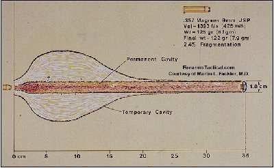

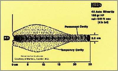

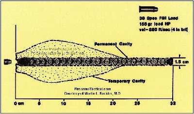

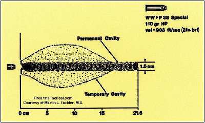

Nema univerzalnog odgovora na tvoje upite i teško je egzaktno odgovoriti. Svako tijelo je različito,
svatko od nas bi se prilikom eventualnog pogotka nekog od navedenog kalibra ponašao drukčije jer smo
drukčije tjelesne građe, drukčijeg psihofizičkog stanja, otpornosti na bol i slično.
Ono što bi ti eventualno moglo pomoći ili pobliže objasniti su testiranja raznog streljiva prikazana kao strijelni
kanali....
Dakle, testiranja se obavljaju na tzv. želatini (smjesa slična građi tijela).
Prilikom pogotka projektila nastaje "trajna" i "privremena" šupljina.
Za uspješno i brzo zaustavljanje protivnika važnija je privremena.
Tip i težina zrna je ono što uvelike doprinosi većem prijenosu energije.
Lakša zrna ponekada su (većinom kod puščanih kalibara) tako izbalansirana
da prilikom većeg otpora tijela ili pogotka u neki tvrdi dio gube stabilnost te
počinju nepravilne rotacije kojom prilikom puno više oštećuju tkivo u koje su
penetrirali.

Uz ovo stručno predavanje Mrkog, želio bih samo napomenuti nešto u vezi testiranja projektila na balističkoj želatini:
Sve to lijepo izgleda, ali zanemarena je jedna (ili više) važnih pojedinosti: čovjek se ne sastoji od želatinozne mase, nego od kože, mesa, kostiju, žila, mišića, sala, krvnih žila, živaca i još koječega, dakle, to nije jednoliko kao želatina, pa ni dobiveni podaci ne mogu biti potpuno vjerodostojni.
Potpuni isti pogodak, istim kalibrom i u isto mjesto, kod dvije različite osobe može proizvesti potpuno različite učinke, kao što je i Mrki rekao - netko pogine od kalibra 6,35 ispaljenog u trbuh, netko preživi .357 magnum u grudni koš.
