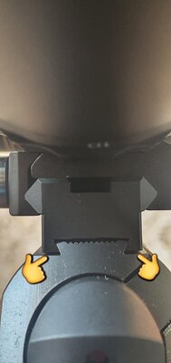

O ovome sam pricao. Vrlo lako se dogodi da sina bude nagnuta na jednu stranu. Kod mene je sada 100% paralelna sa bazom na pusci. Malo treba obratiti paznju da bude kako treba ali da se sloziti. Ukoliko netko bude radio slobodno nek se javi za savjet.

Mislim da sam negdje vec jednom napisao na forumu: ne postoji savrseno izvedeni uredjaj koji je proizvela ljudska ruka, ili stroj.
Za najpreciznije uredjaje u pojedinim granama industrije, ponekad se izdaje deklaracija korekcija greske, pod pretpostavkom ako je velicina greske poznata, onda se moze korigirati. Odnosno vazni mjerni instrumenti idu na godisju kalibraciju
Greske postoje.
Ovdje ako ima gresaka u poprecnom nagibu, mogu se korigirati se pravilnim postavljem koncanice u vertikalu. Znaci malo nagnuti optiku, unutar prstena.
dva nacina:
- ako je puska zaista u livelu, koncanica se poravnava sa udaljenim viskom. Na suprotnom zidu u sobi, radionici, garazi, vrtu
- ako je puska zaista u livelu, koncanica se poravnava sa wasser vagom, koja se stavi na neki ravni dio optike (na primjer, turret)
Trik je pusku staviti u livel. :A00: Nakon tog je lako.
Ali zivot pise iznenadjenja: :A00:
Ja sam imao slucaj da mi na sini pise 20 MOA i kad sam preklikao optiku do kraja da ne ide dalje, ne mogu dobiti pogodak u centar na 50 m. gadja visoko, jer optika gleda nisko,
Tu mi je znanje stalo, odnio puskaru, skinuli sinu, izmjerili, sina je suprotno deklaraciji (i zigu na njoj) od 20 MOA, imala realnih 40 MOA nagiba.
Puskar pobrusio i to dotjerao na mjeru.

jolly wrote: Trik je pusku staviti u livel. :A00: Nakon tog je lako.
Sad je sina paralelna sa bazom, posluzit cu se vagom na mobitelu a imam i pravu tako da ne brinem+ visak ili vaga na 20-ak m za koncanicu. Zelim da sve bude maksimalno dobro slozemo.

prvo kod svega je treba reči zašto trebaš picatinny šinu, ako je nemaš pod kutom 20MOA? ako na gađanje na 100 metara onda su potpuno dobri ringovi za 11mm šinu. a ti su kupovao i novu šinu i nove ringove.
samo želim objasniti onima koji se ne upoznaju, da ovoga ne trebaju i da možeju učtediti novce. trebaju samo naručiti pri kinezu da jim stavlja 11mm ringove u paket, ne za 21mm/picatinny.
i da tvoja šina ni 100% u vagi sa puškome nije ništa tragičnega, niti ne bude manje precizna jer ciljaš na poznane udaljenosti. nema veze ali je daljnogled 10cm izvan vertikalne linije ili je tačno iznad cijevi.

Za nagib sine sam napisao dobronamjeran savjet da se vidi sto se moze dogoditi ako se ne stavlja na ispravan nacin. Sina na mojoj pusci je 100% paralelna sa uzduznom i poprecnom osi same puske tako da tu problema nema i ne smije biti. Za mene je samo savrseno dovoljno dobro. Optika je iznad cijevi bas onako kako sam zamislio i kad stavim zastitne kape tocno je kako treba biti.
