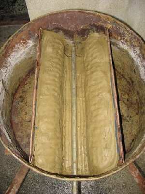

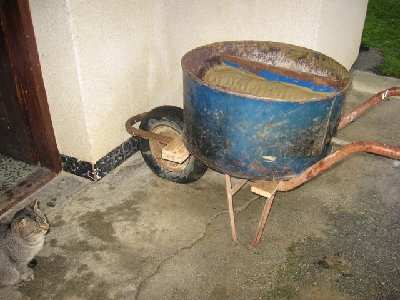

mount&forge
to je ona od prije - betonka, sad preuredena na glinu (glina, sol i pepeo). uglavnom ce sluziti za jednoliko zagrijavanje vecih komada, zato je tako dugacka..zarenje, normalizacija, kaljenje i ostale nje...

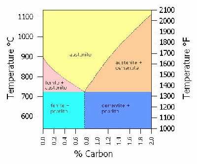

Problemi uporabe magneta pri kovanju.
Često spominjemo uporabu magneta za provjeru temperature prilikom kovanja i posebno kaljenja.
Iako sam naveo da neću komplicirati sa stručnim izrazima, za one koji ne prihvaćaju zdravo za gotovo, potrebno je razdvojiti različite faze kroz koje prolazi čelik na molekularnoj razini. O navedenim nazivima možete sve saznati na netu a možete ih nazvati i x,y,z…
Vrlo pojednostavljena tablica tzv. Fe-C fazni dijagram Tekst se odnosi samo na ugljične čelike obzirom da su većina nehrđajućih čelika, pogotovo gdje je dodan nikal, nemagnetični.
Kritična temperatura od 724 ۫C je ona gdje se počinje formirati austenit i magnetičnost počinje padati obzirom da je čisti austenit potpuno nemagnetičan.
Eutektoidni čelici imaju 0.76% ugljika i transformacijski prijelaz je vrlo brz kako se vidi iz dijagrama.
Kujemo i kalimo ne iz vrućeg već iz čistog austenitnog područja.
Problem nastaje kad ne možemo precizno odrediti koliko jako magnet hvata ili ne zagrijani čelik. Čelici koje najčešće upotrebljavamo su auto opruge (0.4~0.6%C) ili kojekakve turpije (0.9~1.2%C) tako se lako može dogoditi da promašimo temperaturu kaljenja i do stotinjak celzija što dovodi do nekvalitetno zakaljene oštrice ili pak dobijamo mikro pukotine tijekom kovanja.
Kada ugledate prekrasan nož u izlogu i konačno nakon nekog vremena konačno skupite pare i odvažite se na kupnju, pokvareni trgovac vam lupi još i pdv na tu cijenu….shvaćate razliku.
Majstori iz davnina nisu znali za ovakve pretvorbe unutar čelika i određivali su temperaturu isključivo po boji otkivka ili osjećaju te dobivali poprilično različite rezultate kaljenja.
Upravo ta pogađanja temperature su najviše pridonijela mistifikaciji kovačkog obrta.Stoga, ako kao ja kujete na „stari“ način, magnet vam može pomoći samo na početku za grubu procjenu i brzo će te potražiti neki drugi način procjene temprerature.

Ja sam bio nadobudan pa sam si kupil magnet na onoj držalici od antene, pa sam s njim ispitival nemagnetičnost, i tom priliknm mi je magnet postal nemagnetičan, odn. izgubil je magnetičnost jednom za svagda. Neznam zakaj, ali mislim da je to zbog njegove veličine cca 15 sa 5 mm. A možda sam ga predugo držal, "ispitival nemagnetičnost" u užarenoj peći.
Re: Kovačnica - moja igraonica
Bob, ovo si uglavnom dobro napisao.
Nešto sam ranije već stavljao u člancima i esejima:
http://forum.hr-oruzje.org/viewtopic.php?f=12&t=46
takvi mali su jebeno neprecizni, ja povremeno koristim zvučničku mrcinu od pola kile. što jači i kvalitetniji to je i precizniji za određivanje temp. ali lako izvuče nož iz vatre ako uraniš.

@ patch
znam, zato sam samo liznuo temu toplinske obrade koliko je potrebno da se otprilike shvati zašto stalno spominjemo magnet i koji su mogući/vjerojatni problemi.
iako mi kao kovaču "skoro kao na stari način" vrbova šiba i šišmiševo krilo znače više od moderne znanosti.

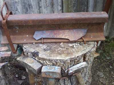

zahvalio bih kolegi legion.poljak66 za sličicu koju sam mu ukrao iz susjedne teme, na kojoj se lijepo vidi ono s čime se kovači iz okolice krškog diče od rođenja, a radi se o kovačkoj trećoj ruci. za neupućene, radi se o napravi za pridržavanje otkivka na nakovnju kada se, radi udaraca, ne možemo pouzdati u škripac. na lijevoj strani slike na nakovnju.
ja bih kroz oprugu još provukao komad sajle jer sam već doživio fijukanje puknutog federa oko ušiju. za isti se možete poslužiti i amortizerom bubnja vešmašine koji je poprilično jak i lako dobavljiv. kad vas mama pita, niječite i mene ne spominjite.

Konkretan feder je od kontejnera za smeče. Tzv. treća ruka, prava je stvar kad si trebaš nekaj pridržati, a treba ti druga ruka za nekaj drugo, s prvom držiš čekić. Prva, druga, treća četa...
