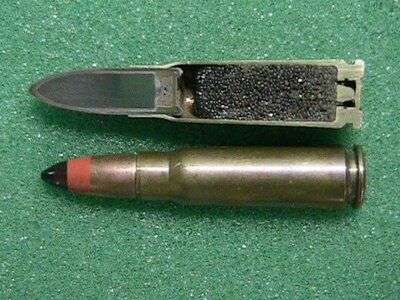

Evo pancirnog i taj uopce nema olova u sebi izgleda
Barut
Posts: 753
Joined: 17 Jan 2010, 16:20
Location: Šibenik
Re: EU - ZABRANA OLOVNOG STRELJIVA
Post by Barut »
damirdj75 wrote:Evo pancirnog i taj uopce nema olova u sebi izgleda
To je pancirno-zapaljivi, pravio ga je Igman. Danas ga označavaju po NATO standardu pa je dobio srebrni vrh.
Igman M82 API
Igman M82 API
pancirno-zapaljivi, i ima tanki sloj olova između celicne jezgre i bakrene kosuljice.
Dakle nisu u potpunosti bez olova.
