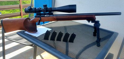

Biathlon 337, pistol match 286, LRM 335, RM327, HV match 385 ...
Posts: 6278
Re: CZ 457 MTR 22LR
Mario_Zg wrote:Biathlon 337, pistol match 286, LRM 335, RM327, HV match 385 ...
:A25:
zoommode
Posts: 90
Joined: 08 Feb 2009, 15:23
Re: CZ 457 MTR 22LR
Post by zoommode »
Di ima LRM i HV?
Posts: 6278
Re: CZ 457 MTR 22LR
Pogledaj kod Ritoše.
286 iz 10cm cijevi !!
iz tvoje 330.

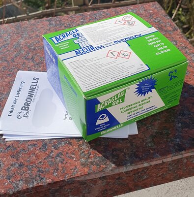

Stiglo nesto novo :mrgreen:
Posts: 7790
Re: CZ 457 MTR 22LR
samo pazi da ne zaljepis cijev za kundak, to se desilo jednom mom drugaru... :mrgreen:
Mario_Zg
Posts: 774
Joined: 15 Nov 2008, 22:38
Re: CZ 457 MTR 22LR
Post by Mario_Zg »
Pa ima onaj odvajac kojim namazes sve ono sto ne zelis zaljepit.

Stize nesto novo. Plasticni indikator napetosti igle cu zamijeniti metalnim od nehrdjajuceg celika. Uz par modifikacija normalno :mrgreen:
Posts: 6278
Re: CZ 457 MTR 22LR
To imaš nekoga tko ti to izradi?
Jer ,koliko znam,metalnih nisam vidio za nabaviti.
Mario_Zg
Posts: 774
Re: CZ 457 MTR 22LR
Post by Mario_Zg »
Da da, imam prijatelja koji mi napravi sve sto zamislim.
Mario_Zg
Posts: 774
Re: CZ 457 MTR 22LR
Post by Mario_Zg »
Orginal je plasticni i nije bas neki, savija se. Sa doradenim se malo mjenja nacin funkcioniranja i dobiva se malo vise mase na udarnoj igli i malo vise udarne snage.
Posts: 6278
Re: CZ 457 MTR 22LR
Pretpostavljam da masa ide težinom metala ,a snaga jer je metalni dosjed malo duži,pa opruga malo jače pritisne ...?
Mario_Zg
Posts: 774
Re: CZ 457 MTR 22LR
Post by Mario_Zg »
Tako je, a izbacuje se tanka opruga koja inace ide na sami indikator. Na mjestu ce ga drzat opruga udarne igle.
Posts: 6278
Re: CZ 457 MTR 22LR
Mario_Zg wrote:Tako je, a izbacuje se tanka opruga koja inace ide na sami indikator. Na mjestu ce ga drzat opruga udarne igle.
:A25:
Ovo sa plastikom......
Malo mi je razočaravajuće za Zbrojovku.
Mario_Zg
Posts: 774
Re: CZ 457 MTR 22LR
Post by Mario_Zg »
Jbg masovna proizvodnja, snizavanje cijene sto je ok u jednu ruku al opet jbg treba radit na njoj. Moram jos i beding slozit i podesit okidac da to bude to.
Posts: 6278
Re: CZ 457 MTR 22LR
Mario_Zg wrote:Jbg masovna proizvodnja, snizavanje cijene sto je ok u jednu ruku al opet jbg treba radit na njoj. Moram jos i beding slozit i podesit okidac da to bude to.
Baš moraš beding ?
