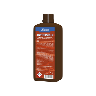

Začepi cijev sa strane zatvarača i kroz usta nalij antioksidin. Ostavi cijeli dan i nakon toga bakrena četkica. Takozvani “pitting” će ostati, ali hrđa bi trebala nestati.

frulica wrote:Začepi cijev sa strane zatvarača i kroz usta nalij antioksidin. Ostavi cijeli dan i nakon toga bakrena četkica. Takozvani “pitting” će ostati, ali hrđa bi trebala nestati.
hvala, no trebam prvo uopce doc do hrdze. sad je jos sloj ne znam ni ja kakve crne kuge po cijevi, treba to skinut.
