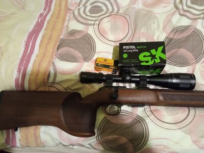

CZ 457 MTR 22LR
Evo koja slika moje prinove.
0349 komentara40,5k pregleda
Komentari 349
MMirok•
Interesantno je to s obzirom da je taj metak u principu za kratke cijevi.
Još jedan dokaz kako neka cijev, baš voli neki metak.
MMarko2Marko•
vjerovatno je sve jednako za sve naboje, samo da su drugačije punjeni. kugla je vjerovatno jednaka kod svih SK 'standard' 40gr patronima.
MMario_ZgAUTOR•
Da, i ja mislim da je sve isto osim baruta.

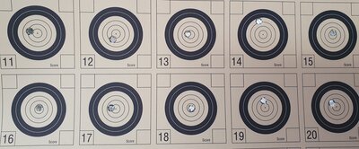

I jos jedna zanimljivost na streljani. U istom momentu cak 4 ceze 457 na liniji i sve drugaciji modeli. Moj MTR, jedan Jaguar, jedan training i jos jedna ne znam koji tocno model. Pogledao na ostale 3 zatvarace i na sve 3 isto lose obradjeni zatvaraci :A14:
Avatarjolly•
Mario ZG
Ajde, cekamo vec 13 stranica teksta da vidimo sliku mete!
Kako ta puska gadja?
MMario_ZgAUTOR•
Jos se upoznajemo, nisam bas jos zadovoljan. Puska moze puno, mi jos nismo taj rang. Svaki put pucamo sin i ja po 50. Evo obecavam da ce slijedeci puta biti poslikano.
Evo nasao sliku kako to uglavnom izgleda.
Avatarjolly•
:A28:
Mozes biti na miru.
prema mojoj gruboj procjeni ti si unutar onog sta proizvodjac daje kao garanciju, odnosno mozda i bolji ( 15 mm / 50 m).
Imaj uvijek na umu: NULA MOA NE POSTOJI!

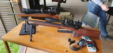

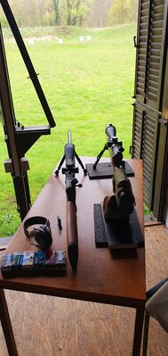

Evo bili jutros malo na streljani sin, osnivac foruma i ja a bilo je i jos nekih clanova foruma. Isproban SK Biathlon na 50m i mogu reci da sam zadovoljan. Ovaj na 14 je moja greska. Streljivo moze puno, vidjet cemo slijedeci puta lezeci i na 100m.
Bilo je i jos koja 455 i 457
CZ 455 Varmint 22LR 16" i moj MTR
SK Biathlon 50m
SK Biathlon 50m

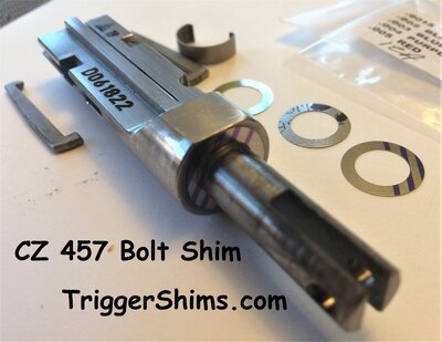

Stigli "shim"-ovi :mrgreen: Jedni za 457 i jedni za B2/452/455

MMario_ZgAUTOR•
Evo posto su me neki u PP pitali cemu sluzi i kako se koristi.
Ovako se montira i priblizuje celo zatvaraca k cijevi smanjujuci zazor izmedju cela i samog metka.
Razlicitih su debljina i samim time se ceoni zazor mijenja ovisno koju stavimo.
Kazu da se sa pogodjenim zazorom grupe jos malo "stisnu", pa vidjet cemo :mrgreen:

Danas malo bili do Cazme probati novo streljivo Norma TAC 22 (6€ kutija)
Nije nam se dalo lezat a i nije bila guzva na stolu pa smo sa njega pucali
Ovako to nekako bude (upucana na SK LR)
Sa ovom smo zadovoljni. Moze i bolje vjerujem.
Sa Normom zadovoljni. Pucali smo malo i SK LR i SK SP (los na 100m). Uzet cu za drugi put jos Norme a i volio bi probat SK Biathlon na 100m. On je na 50m bio odlican.
