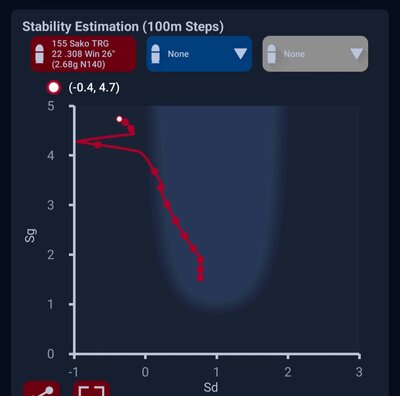

Ali ako skraćenjem cijevi stabilizirate brzinu. Pa SD sa 9 m/s padne na 1.5 m/s. Ovo će se na 1000m meti dobro primjetiti.
Sada dolazi pitanje, što rasipa više u tom slučaju? Vjetar usljed smanjenja brzine ili rasipanje usljed visokog SD. Odgovor na to pitanje je mala znanost i koriste se specijalizirani alati.
Zašto ne bi stabilizirali 32". Ove situacije se događaju, sa datom cijevi, zrnom i barutom ne ide, pa ne ide. I onda treba nešto promijeniti. Barut, ako ima altetnativu. Zrno, ako ima drugo slično po performansama. Ili na kraju ako nema ništa od toga, cijev.
Meni se događa sa N140, 175 gr Berger LRBT na 26" cijevi. Za to zrno ću morati upitrijebiti N150. Našao riješenje promijenom baruta.
Evo vam i članak o SD sa PRSa. Inače, ja ove stvari, iz članka, radim sam. Ispucam na 100m (početna grupa), 300m (približno rasipanje), onda unesem sve izmjerene podatke (mjerim i varijacije u BC) i gledam gdje se to zrno da poboljšati i vrijedi li graditi pušku na njemu.

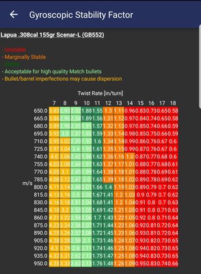

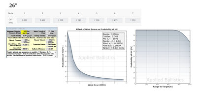

Da se ne mučimo dalje. Napravio sam koncept 26" puške i 30" puške i konfigurirao onako kako bih to u stvarnosti napravio i na način kako se to danas radi. Iste ove metode koristi i PRS blog kojemu vjerujete. Za dužu cijev teže zrno. Zašto? Pa radi toga sam dužu cijev i stavio. Ako ću koristiti isto zrno, dobra je i 26". U biti, u konceptu duža cijev je radi težeg zrna sporija.
Evo vam rezultate koncepta pa prosudite sami. Meta je krug od 10".
Koncept = Približna procjena bez stvarnog testiranja. Znači, nakon testiranja ovo bi bilo korigirano, ali teško da će 26" cijev nadoknaditi ovoliku prednost. Osobito jer i ima problema sa približavanjem transoničnoj zoni nakon 900m.

Iz grafova ja očitavam prednost duže cijevi od oko 20% na 1000m. Ovo je jako puno.
Na 600m 6.5 ima prednost od 10% u odnosu na 308. Znači govorimo o duplo većoj prednosti u konceptima. 26" cijev nema nikakve šanse protiv 30" u ovim konfiguracijama.
Ne pišem da je kraća cijev bolja na dalje, nego upravo suprotno. Pišem da i ova duža ima svoj optimum i ovisno o daljini i zrnu, situacija se može i preokrenuti.
Treba sve uzeti u obzir i završi se na kompromisu.
Već smo jasno dali do znanja, bio je i graf iz knjige. Duže je u pravilu bolje na daleko.

Uobičajeno mišljenje je da je na dalje što brže to bolje. Paaa.... ima i to svoj optimum. Prebrzi zavoji su se pokazali manje preciznima i imaju negativan utjecaj na dinamičku stabilnost.
Imate dvije slike za jedno zrno sa provjerom optimalnog zavoja i dinamičke stabilnosti.
Ovo je u biti najbitnija stavka.
