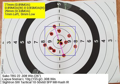

Evo i mete od prije neki dan na 300m (0.89 MOA). Nakon 7 mjeseci pauze (neka ide u neku stvar i covid i lockdowni).
Očekivao sam i lošije, sve u svemu nije što bi trebalo biti, 7 mjeseci je dugo.
Poanta: đabe su rezane cijevi ako osoba iza kundaka ne zna iskoristiti prednost koju ima.
Što se long rangea tiče, balistika i čitanje vjetra presudi.

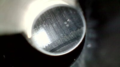

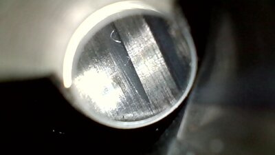

Ovo je slika moje cijevi nakon 1200 opaljenja (konus na koji zrno ulazi u cijev i početak žlijebova). Vide se mala erozija konusa, ali čini mi se da je formiran ujednačen sloj cementita na konusu. Par stotina hitaca ne vidim nikakve promjene, sada je važno ne oštetiti ga.
Početak žlijebova mi je previše srebrenkast i sjajan za cementit, izgleda kao čelik. Ovo je dio kojega ću ubuduće promatrati, ostavlja dojam da će se tu trošiti.
Znači, i upotreba i čišćenje igraju bitnu ulogu, ne samo obrada u tvornici, kovano nasuprot lijevano.

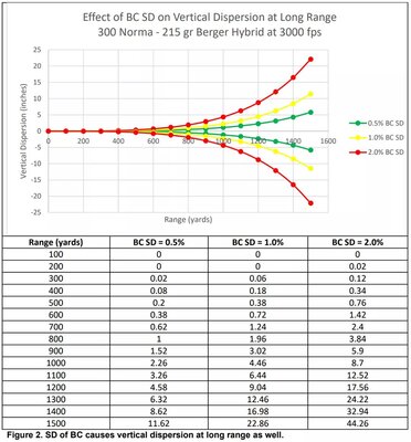

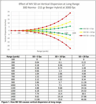

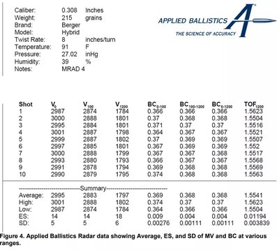

Zato sam naručio 2 teža zrna za long range (Berger i Lapua u 175gr). 155ca mi brzo širi grupe sa vjetrom, ali je na kratko izvrsna. Bez obzira što radim, uvijek je submoa.
Evo vam u privitku koliko što utječe na kojoj daljini za 300 Norma magnum. Podaci su od Applied Ballistics koje su podijelili u jednoj diskusiji.
Za 308 Win udaljenosti su manje i krivulja strmija. Meni na 155ci prvi efekti su već u naznakama i na 300m.

Znam da na to utice puno faktora i neki metak moze biti dobar na 100 ali ne na 300.Meni se sa lovackim karabinom 1 MOA na 100 pretvara u 2 MOA na 300m,nema vjetra, 30-06 ,180 grs zrna.Zato pitam.

Za kompenzaciju vecih udaljenosti, napisao sam prethodno, osnovne faktore. Cijev nije jedina.

To ti je Darko OK. 1 moa na 2 moa sa lovačkim tvorničkim metkom je OK.
Ono kod mene nije OK. 0.34 na 0.89 upozorava na moje greške. 0.34 na 100m i SD od 2 m/s govori da su metak i cijev u redu, ostajem ja.
Na daleko i instalacija optike je kritična. Za stancionarno gađanje u istu metu uz probne hice, može se proči i sa loše postavljenom optikom.
