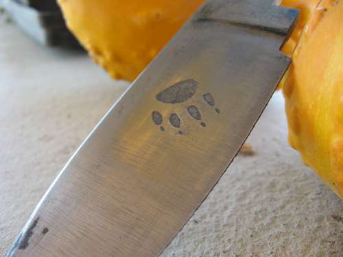

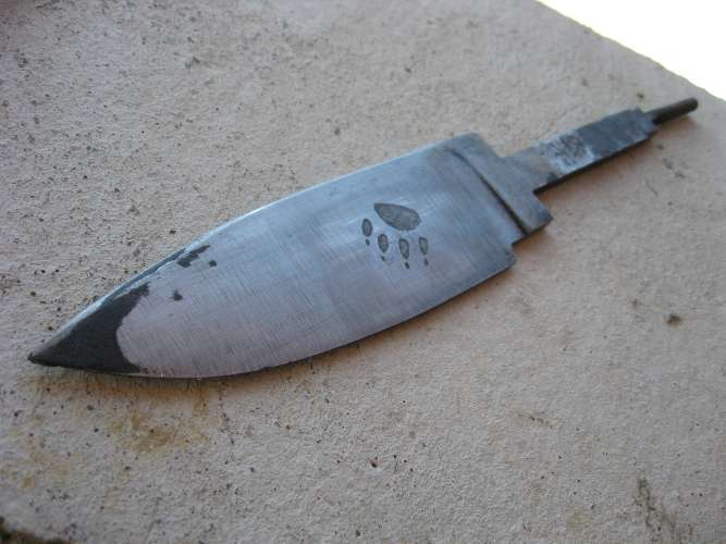

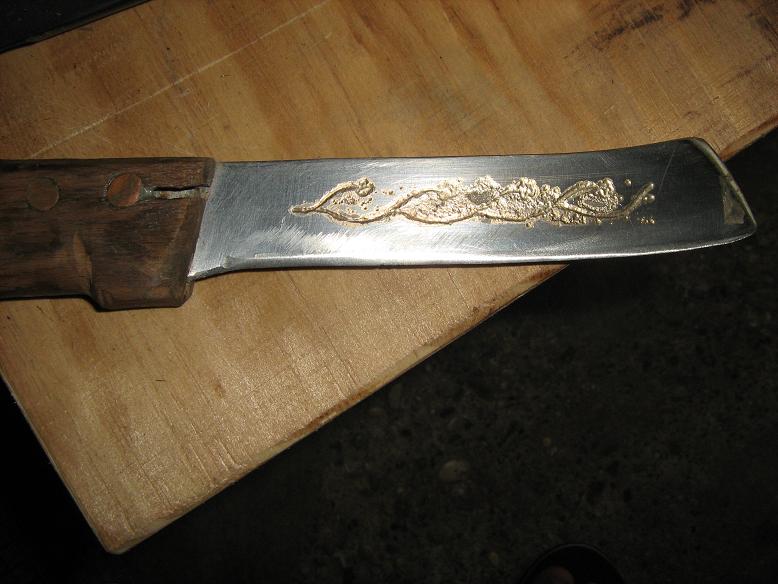

Evo danasnjeg pokusaja
Bear attack
Bear attack
Re: Graviranje
Blackwather a? Dobro ti je ispalo. Ljepo si sliku zamislio. Malo više prakse svima i možda još istraživanja na ovom polju i biti će nešto od nas

Re: Graviranje
ma nikakav Blackwather nego mi je tako palo na pamet, zaboravio sam koji je koji pol na napajanju pa sam eksperementirao
a sliku sam radio iz glave, bio sam lijen traziti origigi medvjedju sapu...sve u svemu sam zadovoljan i da, vise praxe i rada ovim metodama i bit ce ko sisa
Re: Graviranje
hahahaha gledajući ostale pokušaje,tvoja slika je još najviše raspoznatljivija

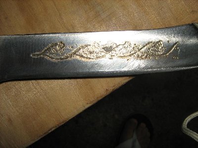

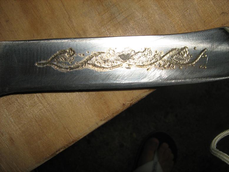

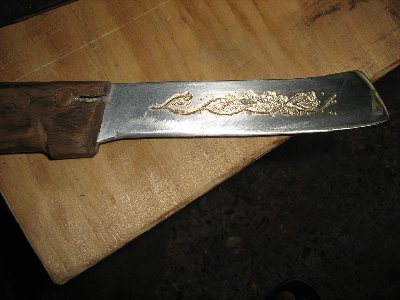

http://forum.hr-oruzje.org/download/fil ... &mode=view
moj prvi pokusaj (i noz i jedkanje) =) nazalost sjebao sam sablonu dok sam radio pa nisam vise mogao prziti da se to dubinski napraviti, ovako je samo malo povrsinski...

Dawore - jetkanje. Horvat te je ispravio dobro. Jetkanje je jednostavno rečeno nagrizanje metala uz pomoć istosmjerne struje i elektrolita. Kojekakve kiseline i u tvom slučaju slana voda.
Graviranje je jedno-dvo ili trodimenzionalno urezivanje ili udubljivanje u metale uz pomoć ručnog alata ( čekić i dlijeto ) , ili strojeva ( kopirka za metal ili CNC ).
Jetkanje se može naučiti i usavršiti u jednom danu, dok je pravo graviranje doživotna škola.
Da pokažemo rešpekt majstorima graverima čijim puškama i pištoljima se toliko divimo bilo bi lijepo da graviranje nazivamo graviranje a ne jetkanje.
