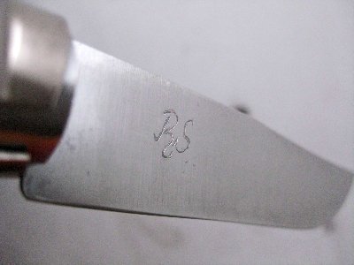

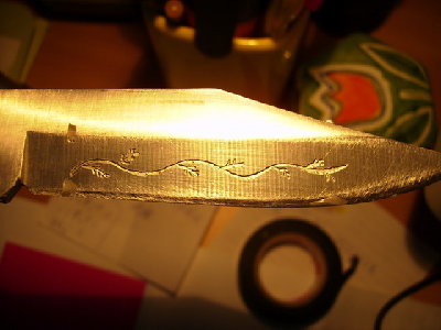

Evo moj pokušaj graviranja.

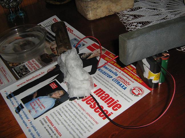

Proces je vrlo jednostavan. Sve što vam treba je baterija od 9 V, slana voda, gaza i lak za nokte.
Lak za nokte nanesete na oštricu i iglom lagano iscrtate motiv, + pol baterije spojite na oštricu a
- pol stavite na gazu namočenu u slanu vodu. Gazom prekrijete motiv i to je to. Što duže držite
gazu na motivu to je gravura dublja. Kažu da jedna slika vrijedi 1000 rijeći, pa evo.

Neznam točno, možda 15 minuta. Gaza tamni pri postupku pa sam ju ispirao i mjenjao, pazio da se lak nije skinuo gdje netreba. Ali ide to prilično brzo.

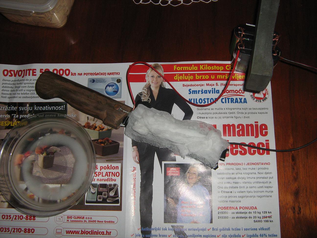

Evo moj doprinos ;) ,jetkanju..samo što sam ja koristio adapter od pokojnog laptopa :lol:,a ostalo je isto,solna otopina,vata,lak za nokte(kvalitetan i dobro osušen)....i Opinel za pokus,mislim da mi je trebalo dvaput po 5-6 sekundi.
Malo usavršavanja i nekakav šablon,za naše izrađivače noževa,odmah se proizvod diže na viši nivo(mislim da se to može i naručiti kod nekog grafičara koji radi naljepnice)
Re: Graviranje
ja imam profi adapter za struju (od masinice za tetoviranje) gdje mogu regulirati voltazu pa me zanima koliko volti je taj tvoj od laptopa 9 ili 12? da se znam orijentirati, vrijeme/voltaza, i koji omjer soli i vode si radio, onako okvirno? casa vode - zlica soli?

Moj adapter je 9V ali možeš i 12V(i bolje),2 dcl vode i žlica soli,dva puta po 5-6 sek.,ako želiš dublje drži više(ili bolje ponovi više puta,neznam koliki je maximum,ali pazi da se lak ne skine) ostalo kako je Dawor rekao,plus na metal a minus u vatu(gazu,filc,ili slično).

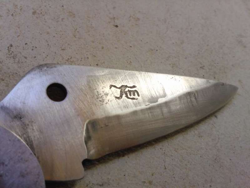

Da se i ja upisem u listu strijelaca.
Sram me priznati da sam zaboravio pisana slova :A03:
Trebao sam koristiti neki kurvinski lak da se bolje vidi, ja sam koristio sivi.
Drhte ruke, nepreciznost i srakopis....za prvi put je dobro :A27:
I da...radio sam sa 12 V (PC napajanje) trajalo je mozda min, neznam, nisam stopao vrijeme.

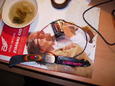

Nemam bateriju od 9v,al kaj mislite bi išlo od dvije po 4,5v?Slika govori sve kak mislim.
Bi išlo ili ne... :D :D :D
ili budalu.
Re: Graviranje
Jesu li to baterije spojene u PARALELU ??? :A02: :A02: :A05:

Knife_maniac wrote:Jesu li to baterije spojene u PARALELU ??? :A02: :A02: :A05:
Da,kaj tak nebi išlo?
