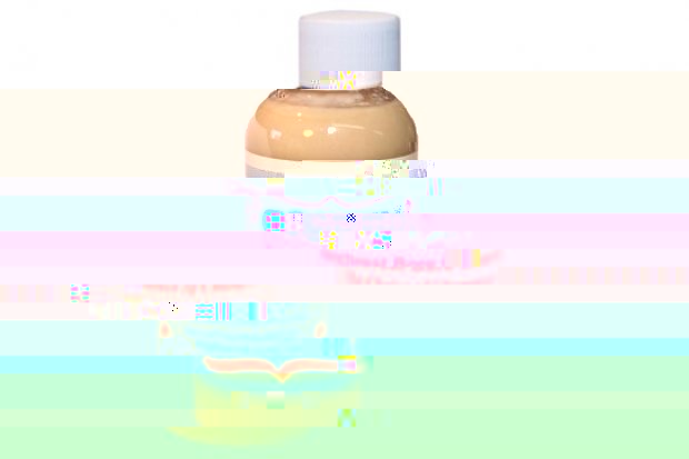

Ta Hopsova devetka koja se tako cesto spominje i koristi,
kol'ko ja znam je kemiska supstanca koja je namjenjena
za nagrizanje nekih "meksih" metala: bakra i olova i sl.
Kol'ko ja znam upotrebljava se najvise sa idejom da
ocisti-"izgrize", naslage bakra i olova po cjevima posle veceg
broja ispaljenog streljiva.
Nije dobra da se cesto koristi - posle malo "pucketanja".
Nafta u cjev, u principu da ali...
Ta "obicna" nafta ima u sebi i dost vode.
Kad ostavite naftu duze u cjev "da kisne" onda i voda
radi svoje.
Sredstva kao WD-40 ili slicna-Balistol, "specijalno" ragjena za oruzje,
su odlicno dehidrirana-oslobogjena od vode tako da mogu i duze
biti u cjevi i odraditi svoju ulogu.
Deterdzenti-da, prava stvar.
U sebi sadrze enzime i kemikalije koje odlicno apsorbiraju
barutne ostatke-kiseline i okside (dobivene posle miksa gasova sa vlagom).
Ulje na kraju ih.. obavezno.
Mislim bas da Hrvatka rafinerija radi ulje koje je odlicno za oruzje.
Ne secam se imena.
Tu je vazan viskozitet ulja.
Dobra ulja naprave "film" debljine od 8-10 mikrona, sto je dovoljno
za 24 mjesecnu zastitu oruzja ako je u plaharu (nepucano u megjuvrijemenu).
Ako je za vanjsku zastitu... pa i do godinu dana.
Isto, na kraju, "osusite" cjev od ulja prije prvog pucnja-prijegjite suvom
krpicom kroz nju dva-tri puta pa onda BUM.
Od previse "zastite" (citaj: ulja) prvi metask u karabinu zna podbaciti.

S ovim se slažem u potpunosti - prije bilo kakvog pucanja obavezno treba obrisati oružje od tragova ulja, pogotovo unutrašnjost cijevi jer problemi koji mogu nastati su veliki.....
Hoppes solvent NO9 i ulje (istina samo 2 oz bočice = 56 ml) sam na kraju nabavio iz Amerike - preko ebay-a. Problem je dobiti veće količine jer ih jednostavno ne šalju....
Iz dosadašnjih dva-tri čišćenja koliko koristim ove proizvode mogu reći da jako dobro očiste pištolj i cijev. Čistim pištolj nakon svakog treninga na kojima ispucam oko 50 komada po treningu.
Tragova bakra nema a cijev se blista s unutarnje strane. Od streljiva sam do sada pucao sa S&B nontox TFMJ (olovno zrno je zaliveno potpuno u bakrenu košuljicu). A njihov Bench Rest koji je još agresivnije sredstvo planiram također nabaviti - ima ga u RH.
U odnosu na Ballistol puno brže i lakše čisti. Vrlo jednostavno skida tragove metala (bakra, mjedi - nastale udarom čahura o gornju navlaku) s tenifer zaštitnog sloja.... ima prednosti sigurno.
WD nisam koristio, premda vidim da ga koristi dosta strijelaca u IPSC-u.
Pranje deterdzetima i nafti bih osobno koristio samo ako doma ne bih imao baš ništa. A i onda je pitanje u kojoj nafti oprati, je li u eurodizelu koji gotovo i nema sumpora u sebi ili u loži?!
Baš kako si spomenuo problem s deterdžentima i naftom je voda koju ako se pravilno ne ispuše sa kompresorom (a i u zraku kompresora također postoji određena količina vlage) ostaje vlaga (voda) koja može napraviti štetu u obliku korozije prouzročene otapanjem produkata barutnih plinova koji u spoju s vodom mogu stvoriti različite kiseline..... a to onda i nije sretan spoj i eto opet problema i nagrizanja cijevi.
Ne znam kako vama, ne pucam puno, ali nakon treninga, gušt mi je očistiti gan detaljno. pa onda prije novog treninga pobrisati.... jednostavno - jedan mali ritual.

NO9 je otopina koja otapa sve tragove bakra i olova sa unutrasnjosti cijevi i puno je bolja od WD-a, Ine pa i od Ballistola. Od nje postoji još agresivnija - također Hoppesova - Best Rench, koja otapa doslovno sve s unutrašnjeg dijela cijevi a da ne škodi cijevi.
Nakon čišćena, poučen Iceovim primjerom, potrebno je detaljnim brisanjem ukloniti tragove ovih tekućina s unutarnje strane cijevi, ponavljanjem čišćenja nakon nekoliko dana.
Problem je što se radi o sredstvu na bazi jakih otapala - benzena i jednom kada se očisti, tu radnju nije potrebno često ponavljati već ukoliko se oružje ne koristi za održavanje se može ići sa Hoppesovim uljem ili manje agresivnim i neotrovnim Ballistolom.

Evo da se nadopunim u vezi ovog bench resta...
Dakle, imam glock 17 iz kojeg je ispucano vjerojatno oko 400-500 metaka... Do sada sam ga uvijek cistio Balistolom, odmah nakon koristenja, ribao par puta cijev s original sintetickom cetkom koja je dosla s Glockom, namocenom u balistol. Nakon te cetkice je isla krpica, pa opet cetkica,..., i tako 4-5 X.
Posto su ljudi jako hvalili taj Hopes, reko da probam. Balistol je do sada pocistio OK cijev, ali u utorima su se ipak nazirale naslage koje nisu isle dolje. Hopesom sam isto probao cetkati cijev, krpica je isla lagano uprljana van, ali su naslage ostajale. Onda sam ostavio taj Hopes bench rest preko noci, kao sto i pise na uputama. Ujutro opet ista stvar. Naslage u tim utorima i dalje iste.
Uglavnom, da skratim pricu, ostavio sam hopes jos jednu noc, opet isto. Onda mi je pukao film, i nazvao sam lokalnog puskara koji je poznat globalno .-)
On mi je rekao sa smijehom da uzmem onu "celicnu vunu kojom zene peru posudje" jer da to nejde nicim drugim. Pitao sam ga dal to nije pregrubo za cijev, veli da nije. Znaci to je ona mekana celicna vuna, bas vuna, tanka. Ne govorim o onoj gruboj "mrezi", onim ko strugotinama od drepanga...
Malo sam se neckao, al reko, ajde da probam. Namotao sam tu vunu na onu cijev na koju se inace namata krpica, prosao doslovce 4-5 puta kroz cijev, i cijev je cista da ne moze biti cisca.
Da zakljucim, ja osobno nisam primjetio da taj bench rest od hopesa skida nista bolje od balistola. Nikakva zelena krpica mi nije isla van iz cijevi...
Mislim da cu i dalje koristiti balistol, krpicu, a svako recimo 5-6 ciscenje posuditi celicnu vunu od zene.
