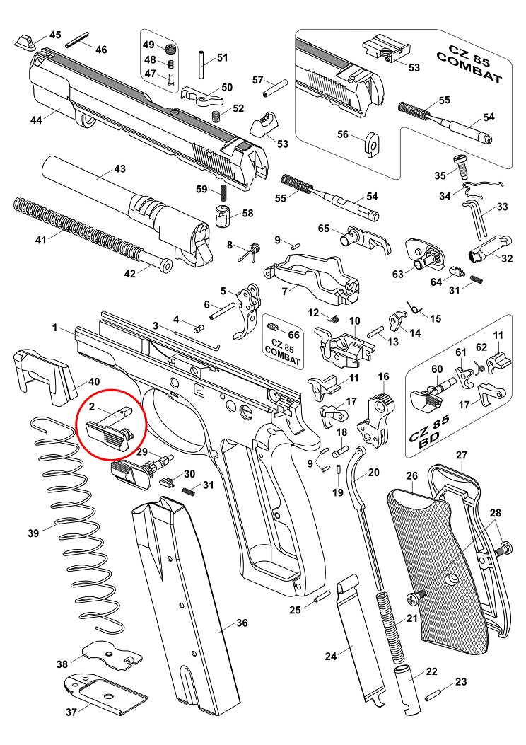

Kočnica (desna poluga) ti mora uči u ejector (odnosno kučište).Mike_Torello wrote:zasto bi se ejector morao mjenjati?

Aha, hvala za info.istra champion wrote:Kočnica (desna poluga) ti mora uči u ejector (odnosno kučište).Mike_Torello wrote:zasto bi se ejector morao mjenjati?
ako znas i imas volje, mozes li tocno nabrojati sve dijelove koje bi trebalo nabaviti za tu izmjenu? idealno sa kataloskim brojevima ili shematskim prikazom radi lakse identifikacije.

Re: Prerada ČZ M-75/85(B), 97B
Potrebni dijelovi broj: 2, 65, 29, 63, 10-možeš probati proširiti rupu s desne strane za 1mm, 64 i 31.

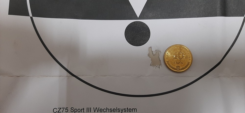

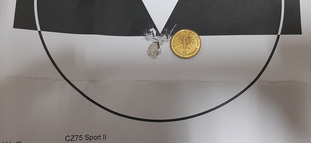

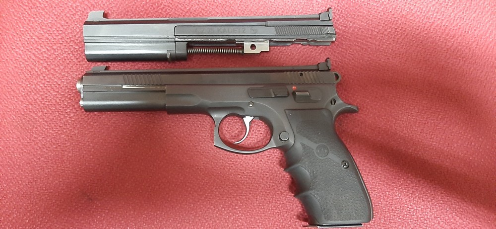

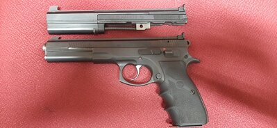

Waffen Oschatz prerada, ČZ 75 Sport II i cijev .22 lr ČZ 75 Sport III, originalno stanje...jedino je težina okidanja billa cca 100 grama manja, od dozvoljenih 1360 gr.za pucanje naših nacionalnih disciplina, više nije
, druge mane zanemarive...
Jako lijepo!
Na kako daleko je pucano i sa kojim streljivom ?
Iz Resta na 25m sa S&B FMJ 124 grs.

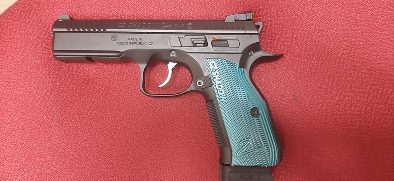

ČZ Shadow 2, originalno stanje, osim što sam ugradio target prednji ciljnik (umjesto fibera)po želji kolegice za pucanje nacionalnog programa na 25m. Okidanje je oko 150 grama više od dozvoljenih 1360 gr.ali je loše tvornički napravljeno...zadnji ciljnik nije full podesiv (ima samo-gore dole), za klasiku treba ugraditi drugi koji se štima na klikove, a ne na imbuse

Nišan ima tvornički imaš isti, ali ima podešavanje po horizontalno pravcu, ako gospođa želi originalni izgled pištolja, možda joj se to više svidi od klasičnog mikrometarskog.
Što se tiče okidanja, za precizu je loše. Više je roll break, valjda za IPSC ljudi to više vole. Meni osobno se više sviđa crisp kao na dobrom 1911 sistemu. Tvornički je previše spužvasto i kod finog okidanja, pod prstom se osjeti pomicanje i struganje zapinjače i udarača. Meni osobno je najbolje kada se samo povećava sila kojom prst pritišće okidač, a da istovremeno ne osjetim nikakvo nepotrebno micanje do opaljenja.
Najviše sam dobio ugradnjom aftermarket udarača. Imam od nekoliko proizvođača, a Cajun Gun Works ja najbolji.
Drugim izmjenama sam dobio poboljšanje, ali malo, totalno je neisplativo.
Možda bi taj full podesivi bio rješenje...samo ako imaš koji link, a da šalju u RH?...
https://eshop.czub.cz/en/pistole/serie- ... kadet.htmlistra champion wrote:Možda bi taj full podesivi bio rješenje...samo ako imaš koji link, a da šalju u RH?...
https://xrayparts.it/en/sight-dot/2549- ... ge-cz.html
