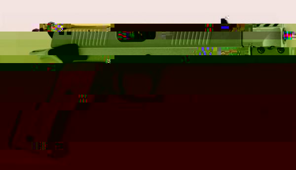

prijedlozi za doradu? a da bude po ISSF pravilniku.
moja: http://forum.hr-oruzje.org/viewtopic.ph ... hilit=cz75
skinul sam kilažu na 1700g i omekšani i sređeni okidač...mikrometarski nišani
koju snagu opruga bi preporučili ako se puca sa standardnim S&B 7,5grs
http://www.sellier-bellot.cz/pistol-and ... roduct=173
razmišljal sam staviti dva o-ringa pred kraj cijevi? nemogu sad naći link ali stiže :A25:

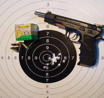

Vidim da si se potrudio oko svoje ČZ 75. Ja moju koristim od ˝94 i ispalila je vagon streljiva no prošle godine jednostavno se grupa otvorila ko kišobran i više nije bila za precizno pucanje. bilo mi je žao otpisati komad koji mi je punio vitrine trofejima i naručio sam si kod renomiranog puškara novu cijev. Nova cijev joj je tako dobro legla da joj je udahnula novi život. Na slici je prvo pucanje na streljani bez ikakve korekcije ciljnika.
Avatarcanon11•

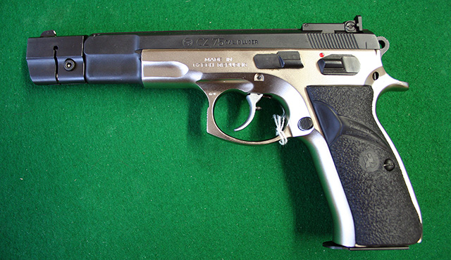

Smije li se takva cijev od 6 inca koja izlazi iz standardnih okvira tog pistolja koristiti na takmicenju? Jer ako to nije po standardu takmicenja, cemu onda ta prerada osim za uzivanje na treningu ili ...
I jos jedno pitanje, ako se smije korisiti takva cijev, moze li se napraviti i neki uteg kao na slici (samo radi primjera) ili to nista ne dolazi u obzir na takmicenjima (mislim na zupanijska i drzvana prvenstva)?
Hvala
AvatarOriginal_GAUTOR•

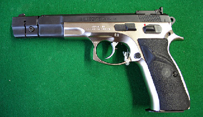

fino fino, naročito ova cijev produžena, kolko je to 6"?
imal sam te gripove ali imam premalu ruku za njih pa sam moral natrag na original!
jedino ova naljepnica od ispod nikak ne izgleda :A00:
grupa je jako fina, ja tak stisnem dok mi najbolje ide !

ihhhh ne budi amater! :A18: To je tehnička kontrola sa zadnjih 5-6 prvenstava države :A16:

stabilizacija cijevi? pretpostavljam.

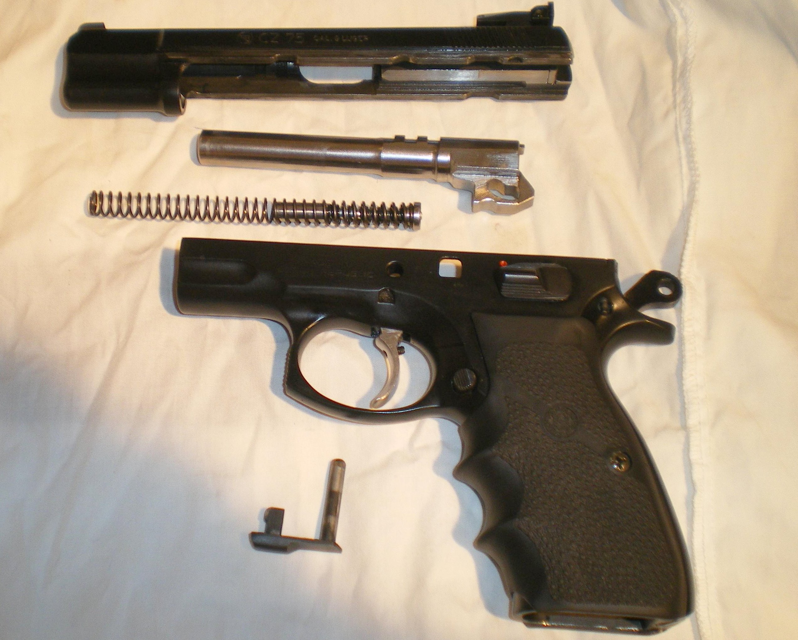

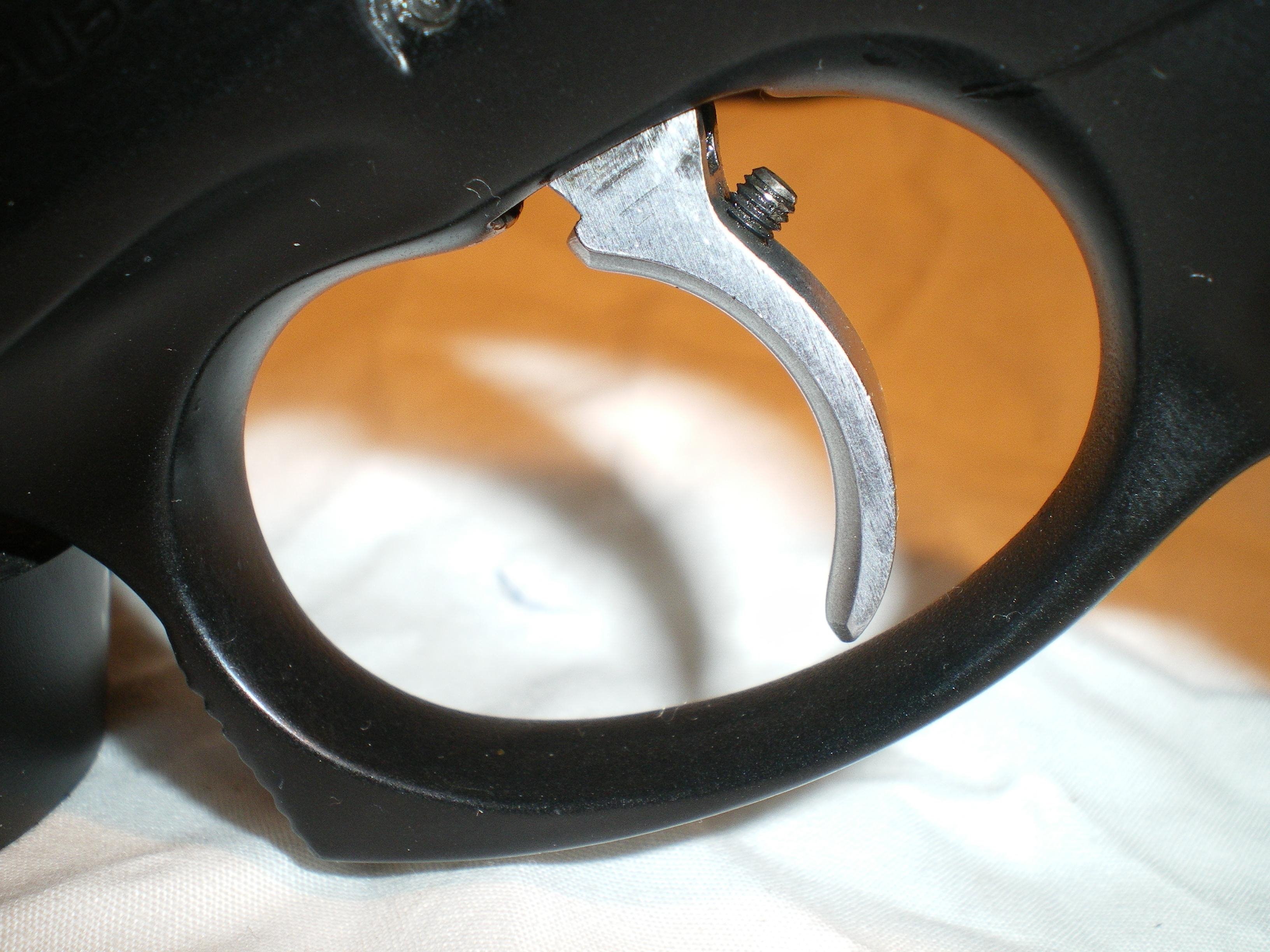

Možeš ugraditi ublaživač trzaja i trigger stop. Preporučio bih i hogue gumene drške i da smanjiš okidanje još 200g.
bok :A25:
to si na tvorničkom okidaču izbušil rupu i onda imbus kroz? super ideja...
radim na ublaživaču trzaja, možda več drugi tjedan ako idem u Austriju.
imal sam hogue grip ali imam premalu ruku pa mi ne leži kak spada (poklonil sam nekome s većom šapom :A03: ), naručil sam iz USA aluminijske tanke, uopće ne izlaze van iz kučišta i imaju predviđeno mjesto za griptape.

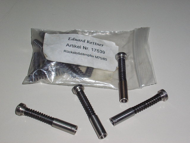

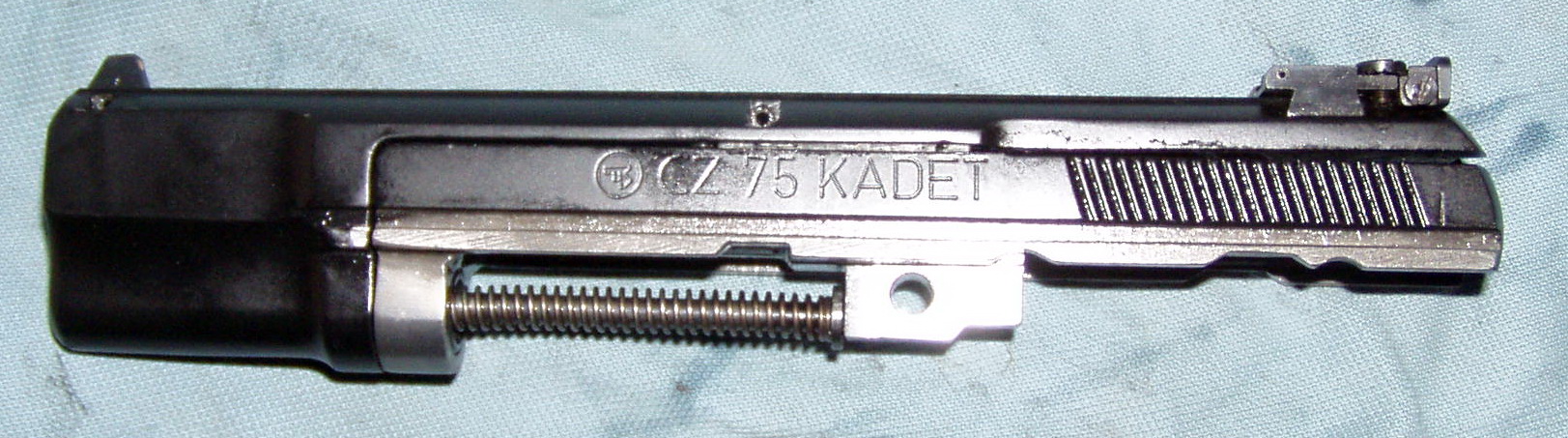

Zanima me ovaj ublazivac trzaja, ako mi netko moze detaljnje objasniti kako to postici na cezi?
Avataristra champion•

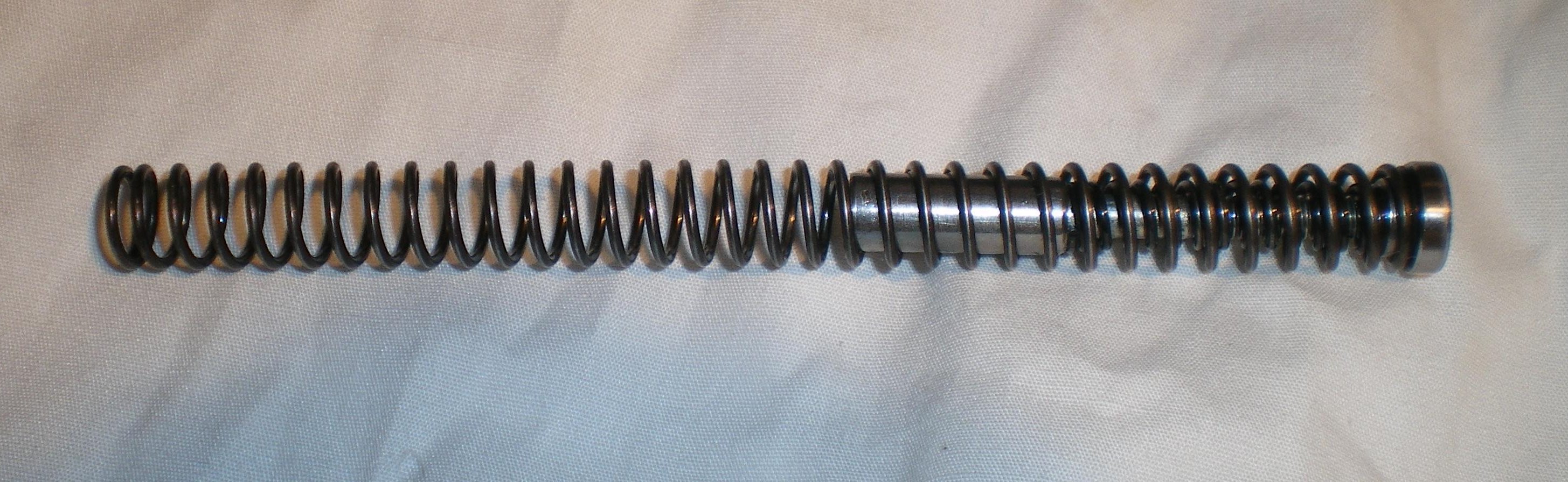

Ublaživanje trzaja na pištolju možeš postići jedino ugradnjom ublaživača (njemački izraz: Rückstoβdämpfer)-amortizera.
Originalnu vodilicu povratne opruge zamijeniš sa ublaživačem (koja služi i kao vodilica povratne opruge).
Kako radi? Prilikom kretanja navlake u zadnji položaj, ona udara u prednji dio ublaživača ( amortizer) i tako se smanjuje udarac, odnosno odskok pištolja, a i produžuje se vijek nekih potrošnih dijelova (zadržač zatvarača).
Ako si iskusan strijelac osjetiti ćeš razlike u brzoj paljbi ( 5 met. za 10 sek.).
Od 50-70eur, ovisi o proizvođaču ( Sprinco, shock-tec, kettner,...)
na slici je od Kettner-sport, art.br. 17539.

Moze li se to dati nekom tokaru da napravi ili mozda bolje se ne igrati sa tim??
Pa tokar je i napravio original ( osim opruge ).
Avatarcanon11•
Ma znam, ali sam mislio zbog sitnica poput duzine, otpora oruge i druhih stvari koje skuzis tek nakon nekog vremena :)

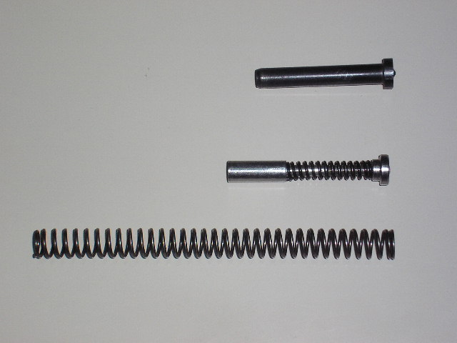

pokušati ću da izradim jedan kom. sa istim dimenzijama i oprugom. Originalan je od nehrđajučeg čelika. Javim rezultat.
Avatarcanon11•
aj bas me veseli, ako valja prvi stojim u redu za kupnju "kopije" :)
Izmjerena je tvrdoća materijala, izrada u tijeku!

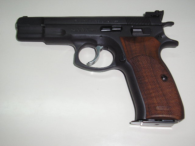

Moja prva prerađena Čeza M-85 iz 1990.g.
Težina okidanja oko 1600 gr. (nije ''revolversko'' okidanje, ima hod), ugrađena nova prednja mušica (kao kod novih verzija) i zadnji mikrometarski ciljnik LPA-TPU (takav imaju ČZ M-75 ''KADET''), pjeskaren pa bruniran, zato je malo svijetliji, drvene drške K-NILL i ublaživač trzaja.

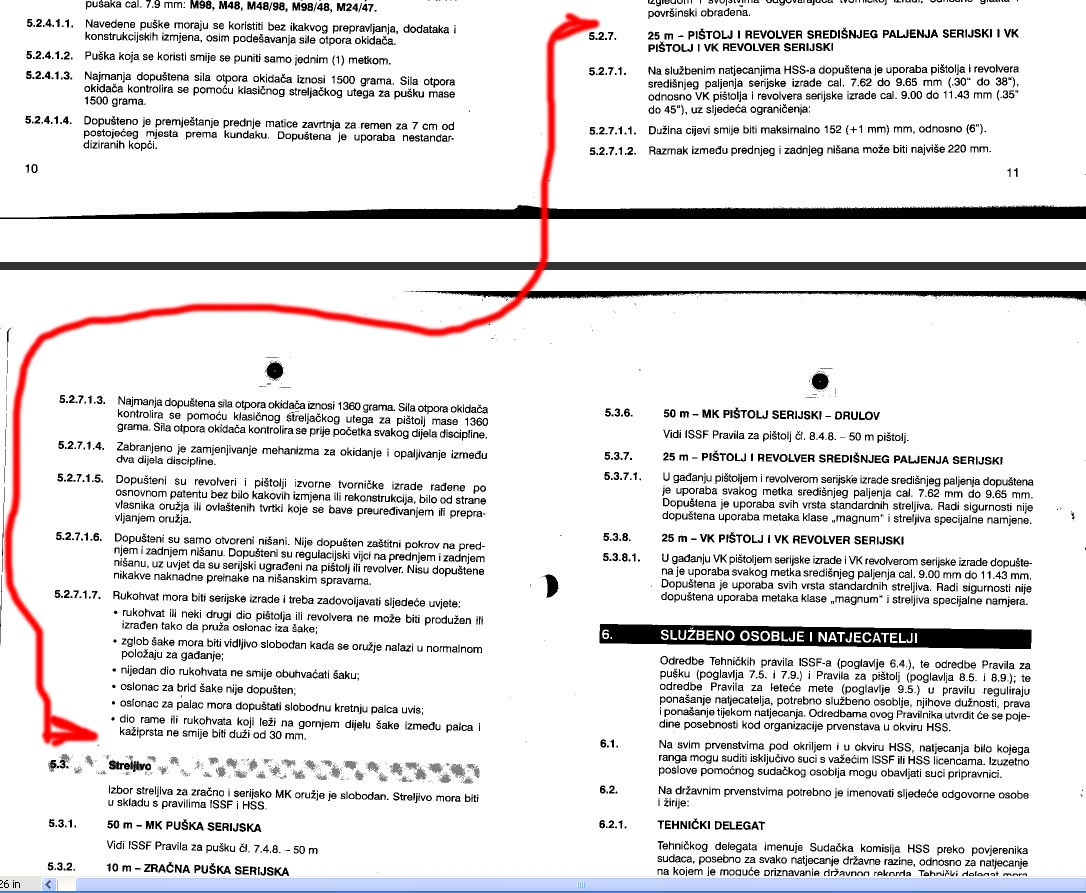

dozvoljena su samo tvornička oružja bez prerade
U pravilu ne bi se smijela koristiti (kao ni naknadno ugrađeni mikromet.ciljnici i dr.) jer je to disciplina serijski pištolj na kojem nisu dozvoljene nikakve preinake. Pošto uvijek i za sve postoji ''iznimno'' takve prerade tehnička kontrola tolerira i dozvoljava pucanje-natjecanje. Zašto? jer da su to zabranili (recimo prije 10 godina) na PH bi možda došlo 10 natjecatelja.
Kad ugradiš dugu cijev (kao cijev na gunu od pok.blackpowdera) od 6'' na standardnu ČZ M-75 ne dobiješ baš puno, a usudio bih reči- ništa sve dok ne produžiš i nišansku liniju, odnosno ugradiš uteg na cijevi koji služi i za montažu prenjeg ciljnika (kao tanfoglio). Na preciznost ne utječe samo dužina (naravno i kvaliteta) cijevi nego i nišanska linija. Npr. na mojem Hammerliju P-280 cijev je 100 mm, a nišanska linija 220 mm, tvornička grupa pogodaka u cal.32S&WLWC=11mm.
Avatarcanon11•
Znaci, smije se.
Duza cijev plus naknadno ugradjeni uteg sa ciljnjicima moze i smije koristiti u VK takmicenjima.
Jer ako se strogo drzimo pravila vise od polovine pistolja na drzavnom ne bi moglo proci tehnicku kontrolu jer imaju naknadno ugradjenje mikro nisane.

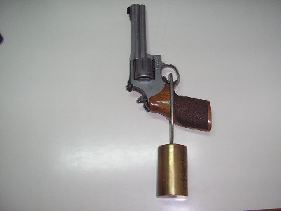

postoje li kakva pravila o tome kako se uteg mora aplicirati na okidac? predpostavljam da se uteg stavi na stol, kukica stavi na okidac i pistolj/revolver se podigne da digne uteg od stola... e sad, ako malo naglije dignes on ce "opaliti" zar ne? A posto se nemas pravo prepirati sa sudijom u 99% slucajeva, znaci da si pusiona ako je sudija taj dan ustao na ljevu nogu i noc prije nije dobio "sljedovanje"?
Kontrolni uteg mora biti položen na vodoravnu ravnu površinu. Nakon toga zakrivljeni dio utega, koji mora imati metalni oštri rub, stavljaš na sredinu okidača, a usta cijevi oružja moraju biti usmjerena okomito. Podižeš oružje i uteg (ako okidanje drži) mora biti podignut, a nakon toga oružje mora okinuti. kako je već rekao kazamat dopuštena su najviše 3 pokušaja podizanja utega.
Uteg ''ručni rad'' od 1360 g.

Ublaživači su isprobani, čekam opruge po mjeri.

Pravilnikom ISSF, koji se primjenjuje i u nacionalnom programu, regulirane su specifikacije pištolj-revolvera i to:
1. Dimenzija mjerne kutije u koju oružje mora stati je 300x150x50
2.Dužina cijevi 153mm
3.Dužina nišanske linije 220mm
4.Maximalna masa 1400g.(mjeri se sa utezima-ako ima i praznim spremnikom)
5.Sila otpora okidača 1360g.
Strijelac bira oružje koje mora zadovoljavati ove kriterije, bilo to oružje od 3,4,5 ili 6'' cijev, težina okidanja 1.5 ili 3 kg, stvar odabira pojedinca.
Nije stvar samo u prerađenom oružju, preciznost najviše ovisi o strijelcu pa o streljivu i na kraju o oružju. Za primjer na PH ove godine u Osijeku, strijelac sa originalnom ČZ M-75 (hogue gumene drške i olakšano okidanje) pogodio je 185 krugova i nakraju je raspucavao za 3. mjesto nasuprot Sig Hammerli P-240 i ČZ SPORT II oba od 6'' .
ČZ M-75 je precizan i pouzdan pištolj, da se super srediti i vjeruj, konkurentan je.

UBLAŽIVAČ TRZAJA (ruckstossdampfer) by KETTNER, definicija i prijevod od istoimenog kataloga:
Specijalno za svaki pištolj razvijen (ruckstossdampfer - ublaživač trzaja) i pomoću kompjutera testirane jedinice ublaživanja trzaja hvataju navlaku i zatvarač prilikom kretanja unazad i vrše blago kočenje istog. Povratni udar (po visini) osjetno se smanjuje i impuls udara na rukohvat smanjuje se do 90 %. Oružjem se puca puno ugodnije i vijek trajanja istog se produžuje. Ruckstossdampfer je izrađen od nehrđajučeg čelika.
Vjerne ''kopije'' izrađene su sigurno kvalitetnije od originala (tako tvrdi tokar). Namijenjene su za pištolje ČZ M-75/B i M-85/B. Ako nekoga zanima cijena=100 kn+tr.dostave.
Ggogo•
Kako doći do jednog ovakvog? Br. tel.????
AvatarMike_Torello•
Jesu ovo na slici originali ili te vjerne kopije? Jesu li i opruge rucni rad ili su one originalne a tijelo vjerna kopija istog?
Jedan je original, ostale su kopije. Tlačne opruge rađene su ''prema originalu'' u jednoj ovlaštenoj firmi u Zagrebu, a ostali dijelovi (3) od nehrđajučeg čelika isto taku su rađeni ''prema originalnu'' samo što imaju malo veću tvrdoću.
Avatarkazamat•
Koliko bi kostala dostava (cca)?
plačanje dostave ide po težini pošiljke, cijena slanja pouzećem cca od 10-20 kn.
AvatarMike_Torello•
Istra, predlazem uplate putem internet bankarstva ako ikako imas priliku,
bit ce povoljnije za sve, za placanje pouzecem pošta mlati harač.
UBLAŽIVAČ TRZAJA (ruckstossdampfer) by KETTNER,Vjerne ''kopije'' izrađene su sigurno kvalitetnije od originala (tako tvrdi tokar). Namijenjene su za pištolje ČZ M-75/B i M-85/B. Ako nekoga zanima cijena=100 kn+tr.dostave.
Obaviještavam Vas da, zbog ''tehničkih problema'' nisam u mogučnosti ispitati ove kopije na strelištu. Dok to ne izvršim, NE želim ih poslati, zato molim za strpljenje. Hvala!
AvatarLuger•
Istra Champion = pošten čovjek! :A25: Neki bi uvalili ovakve stvarčice bez grižnje savjesti.
Ublaživači ''kopije originala'' ispitani-ispravni, pucano sa originalnim streljivom S&B, Geco, HP i M-90.
NAPOMENA: Ako neko puca sa punjenim streljivom i ako je brzina napunjenog streljiva manja od 310 m/s, možda se neće uvijek izbaciti čahuru, ovisno o ujednačenosti i kvaliteti napunjenog streljiva, jer navlaka pored sile povratne opruge mora savladati još i silu opruge ublaživača.
MONTAŽA: 1. uži dio povratne opruge staviti na ublaživač, a povratnu oprugu zakretati u smjeru kazaljke na satu i gurati unutra. 2. prisloniti ublaživač na tvrdu podlogu i povratnu oprugu gurati dok ne sjedne na mjesto (maticu ublaživača).
DEMONTAŽA: povratnu oprugu potrebno je razmaknuti-odvojiti od matice ublaživača sa odvijačem, nemojte samo potezati jer se može razvući, nakon toga p.oprugu je potrebno zakretati suprotno smjeru kazaljke na satu i lagano potezati van.
Postoji i jednostavniji način za montažu, a to je da okrenete povratnu oprugu, ali nije po pravilu!
Ovako izgleda čeza sa dužom cijevi i produženom nišanskom linijom by Kettner, za pucanje na 25m. Meni se ne sviđa ovaj zadnji ciljnik LPA-TRT, jer moraš glodati navlaku i gubiš par mm nišanske linije u odnosu na ciljnik LPA-SPR.
U svakom slučaju jeftinije nego kupovati novi pištolj sa dužom cijevi, a u konkurentnosti-preciznosti se može mjeriti sa pištoljima ČZ Sport II ili TS, koji su ''vrhunski'' streljački pištolji.
konačno i ja probao ublaživač i rezultat je :
25 m, meta od precize
